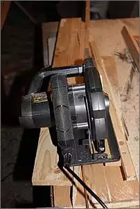

das klingt gut und sowas schafft ich auch:
Hits:	170
Größe:	50,3 KB
Nur mit der Einhell, hmmm, ich habe eine Teccpo mit 1,4kW, ob die das auch schafft
Nein, Spaß beiseite, das nimmt mir doch ein bisschen was an der zuletzt aufgekommenen inneren Unruhe. An den Scantlings wäre ich schon sehr interessiert, also gerne, und Danke!

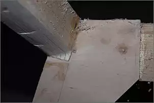

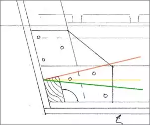

Und Louis Sauzedde hatte da einen tollen Hinweis zu den Chinelogs: Die sollen ein Gefälle zur Bootsmitte hin haben und nicht zu den Planken, weil sonst da immer Wasser steht. Macht irgenwie Sinn, ist halt konstruktiver Holzschutz.
Und siehe da, in den Plänen ist das nicht so vorgesehen:
Hits:	152
Größe:	46,2 KB
Die rote Linie verdeutlicht nochmal, wie in den Plänen von Tad das Wasser schön zu den (Sperrholz-)Planken läuft und da stehen bleibt, die gelbe wäre waagerecht und ich fange jetzt an, die grüne nachträglich zu erreichen:

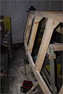

Hits:	149
Größe:	40,3 KB
Noch nicht schön, aber schon mal mit dem richtigen Winkel. Ist 'ne ziemlich blöde Arbeitshaltung, was sehen geht nur mit Bücken und beides gleichzeitig geht gar nicht. Von Anfang an so geplant wäre besser gewesen .

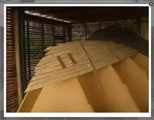

Freitag habe ich den ganzen Tag gelesen, und englische Texte ohne Kaugummi im Mund sind einfach klasse.
Kurze Rezension: Sehr ausführlich geschrieben, unheimlich viele Details, nicht zu theoretisch, man merkt, dass Paul Fisher (der Autor) auch selber schon Boote mit den eigenen Händen gebaut hat und nicht nur am Reißbrett tätig war. Insgesamt sehr lohnend und empfehlenswert.
Auch eine grobe Materialkalkulation ist enthalten, dabei komme ich auf einen Mehraufwand an Epoxispachtel zum Verkleben von ca. 15 kg, sprich etwa EUR 170,-, verglasen wollte ich ja sowieso.
Mehraufwand an Arbeit wird es sein, aber nichts was mich schreckt, eher sehe ich den Arbeiten gelassener entgegen.
Ich werde also Planken kleben.
Aber wollte ich nicht eigentlich was über den Kiel schreiben? Stimmt.
Ich wollte Euch zeigen, wie ich die Maße vom Boot abgenommen habe, diese umgerechnet und auf Bretter übertragen,
Hits:	156
Größe:	74,2 KB
ID:	867032Klicken Sie auf die Grafik für eine größere Ansicht
Hits:	147
Größe:	71,2 KB
dann mit Nägeln und Straklatte (Gschmeidiglatte?) die Form angezeichnet,
Hits:	146
Größe:	26,4 KB
und zum Schluss alles mit der Kreissäge ausgesägt habe.
Hits:	146
Größe:	68,0 KB
Meine neue Erkenntnis: wie toll das mit einer Kreissäge geht!
Ich hatte immer gedacht, die schneidet nur gerade, habe dann bei anderen Bootsbauern immer wieder wunderschöne Bogenschnitte damit gesehen und nicht geglaubt, dass das wirklich so sauber geht und jetzt selber ausprobiert. Klappt super.
Hits:	155
Größe:	41,5 KB
(Ja, passt noch nicht ganz, aber vorne hat das Brett auch noch Überstand.)
Noch ein bisschen gehobelt und dann passte es.
Noch ein paar Templates dran gepappt und ...
es sah irgendwie sch.... aus.
Der eigentlich im Plan vorgesehene Kiel sollte eine Neigung von 5,2° haben und kurz vor der Schraube gut 40 cm tief sein. Die Vorstellung hatte mir noch nie gefallen. Weil das Boot auch mal trocken fallen kann, hatte ich doch arge Sorgen, dass der Hebel im Vergleich zur Breite des Kiels doch sehr lang war.
Mit dem AB kann ich den Kiel jetzt weniger tief machen, 28 cm reichen an der Stelle.
Nach heute dann fast 3 Stunden hin und her, 5 verschiedenen Planungen und 4-maligem Verwerfen, bin ich jetzt an dem Punkt angekommen, den Winkel auf ca. 3,6° zu verringern, womit die ursprünglich im Plan vorgesehene Charakteristik erhalten bleibt (bis auf ein paar Details).
Hat Spaß gemacht heute.

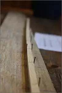

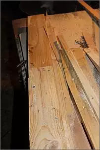

ich schon wieder. Heute eher vorbereitende Arbeiten.

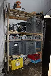

Zum einen hatte ich mittlerweile so viel Werkzeug und Maschinen in der Werft, dass ich nicht mehr richtig am Boot arbeiten konnte. Selbst um's Boot herum gehen war schon lästig.

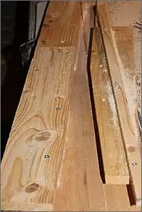

Also habe ich ein paar Bretter genommen (die hatte ich schon mal gekauft gehabt, aber der Sägeschnitt war "plain sawn"und nicht "quater sawn") und kurzerhand ein Regal gebaut. Jetzt habe ich wieder ein bisschen Luft und mehr Ordnung.
Hits:	154
Größe:	66,0 KB

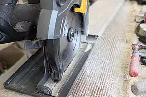

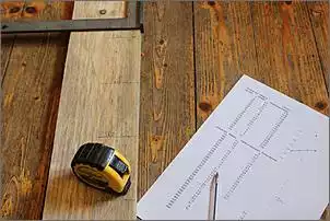

Und dann habe ich noch an einer Sägelehre gebastelt, um die zukünftigen Latten auch einfach schäften zu können.
Hits:	142
Größe:	49,3 KB
Vom Prinzip ist das einfach nur eine Führung für die Handkreissäge, in die ich direkt zwei Latten hochkant einlegen kann. Die sitzen dann schön stramm da drin.
Hits:	146
Größe:	51,9 KB

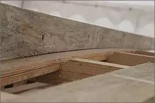

Dann kommt die Säge und was tut sie? Stimmt, sägen.
Dadurch, dass ich ausreichend Auflagefläche auf beiden Seiten des Sägeblatts habe, kann die Säge nicht kippen und ich brauche sie nur an der Leiste rechts entlang führen.
Hits:	144
Größe:	50,4 KB

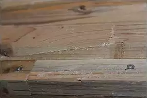

Der Schnitt ist schön sauber und an beiden Latten exakt im gleichen Winkel.
Hits:	143
Größe:	46,0 KB

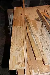

Passt.
Hits:	138
Größe:	44,6 KB
Die Schäftung liegt jetzt bei 1:8 und ich kann damit auch prima evtl. doch mal vorhandene Äste raus schneiden. Die hier verwendeten Latten sind aber noch nicht das, was ich nachher für's Boot nehme sondern nur Abfallholz zum Ausprobieren.
Die ersten Latten hoffe ich diese Woche von der Küche durch die Tür ins Wohnzimmer zu schäften. Ja, 6 Meter lange Planken sind schon eine Herausforderung. Aber von da aus können Sie dann gleich durch das Balkonfenster in den Garten und in die Werft.
Damit kann ich mich dann an das Austüfteln der Lage der Planken machen. Dazu dann beim nächsten Mal mehr. Fisher hat da ein paar super Ideen, die ich Euch am "lebenden" Objekt zeigen will.

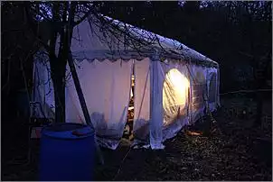

Ach ja, mit Licht sieht die Werft jetzt fast weihnachtlich aus (wenn auch ein bisschen verspätet) und ich kann auch noch in der Dämmerung ein bisschen was tun.
