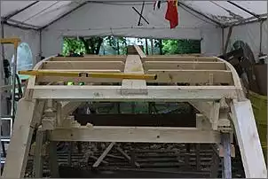

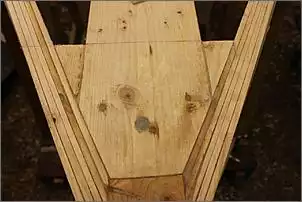

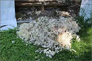

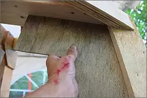

Moin Männers,
im Moment habe ich vom Lamellieren die Nase voll, irgendwie hatte ich die Woche über aber auch insgesamt keine große Motivation.
Erst war es kalt, dann musste/durfte ich am Mittwoch (ja genau, bei strahlendem Wetter) kreuz und quer durch die Republik fahren, dann war es wieder kalt .
Außerdem machen die Balkweger einfach keinen Spaß. Bei den Kimmwegern war die Arbeitshöhe angenehmen, und ich konnte auch besser peilen. Jetzt muss ich immer auf dem Boden rumkrauchen, oder ich müsste mich kopfüber von der Decke abhängen oder Handstand machen.
Das hat mich nebenbei zu der Überzeugung gebracht, dass ich die Balkweger vor dem Kleben der Planken nicht auf die richtige g'schmeidige Höhe hobeln werde, sondern die Planken mit Wegern erst nach dem Umdrehen des Boots zurechthobeln werde. Alles andere wäre einfach nur Krampf.

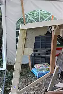

Heute habe ich aber trotzdem mal die Steuerbordseite der Bodenspanten (???) und den dazugehörigen Weger fertig gehobelt:
Hits:	98
Größe:	51,5 KB
ID:	802692Klicken Sie auf die Grafik für eine größere Ansicht

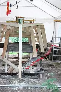

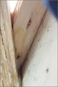

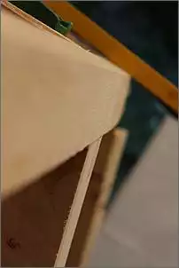

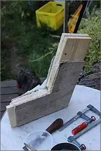

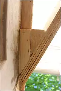

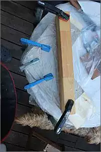

Hier kann man im Detail schön sehen, wie die innere Lamelle noch nicht wirklich g'schmeidig ist, durch den Einsatz meiner Eisstiele und des scharfen Auges von Louis die letzte Lamelle außen dann aber eine schöne Kurve beschreibt:

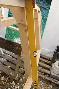

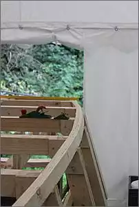

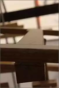

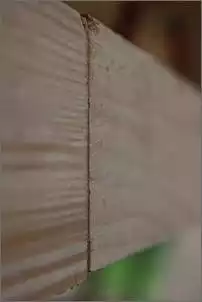

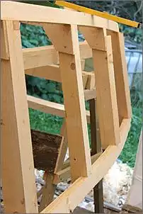

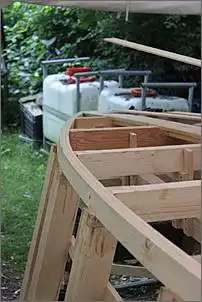

Das sieht auf dem Foto immer noch ein bisschen eckig aus, ist es aber wirklich nicht, ähhhrlich, großes Bootsbauer Ehrenwort
Den Mores habe ich auch schon auf Weger/Kielschweinhöhe heruntergehobelt.
Hits:	119
Größe:	63,5 KB

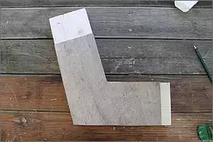

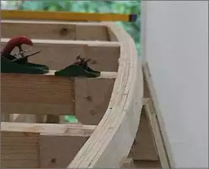

Der gefällt mir an der Stelle schon richtig gut

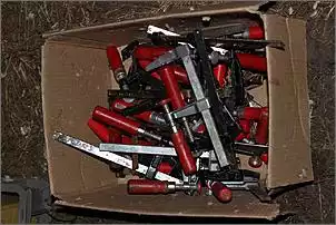

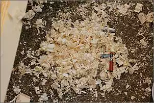

Lasst es mich mal so erklären: Ich versuche so traditionell wie möglich zu bauen. In Beitrag 112 war ich ja schonmal so weit, dass ich eigentlich ganz traditionell bauen wollte. Aus heutiger Sicht kann ich nur sagen, gut, dass ich es nicht gemacht habe, das wäre wohl doch (noch???) eine Nummer zu hoch gewesen.
Ich bin ja nicht der geborene Handwerker. Eigentlich bekomme ich zwar eine Menge hin, aber ab und zu ist das doch gepfuscht. Da bin ich ganz froh, dass Epoxi beim Verkleben spaltfüllend ist
Andereseits habe ich mich mit dem Handhobeln ja auch selber herausfordern wollen. Bei der Tatihou 3 habe ich ja fast alles geschliffen, mehr oder eher weniger sauber. Da wo ich mal den E-Hobel angesetzt habe, war es nachher schlimmer als vorher. Das Ding ist einfach ein Trum, mit dem ich nicht sauber arbeiten kann. Irgendwo ist auch noch ein Foto für Alex Schrott-Werkzeuge-Trööt, ich habe ihn dann doch nochmal aus dem E-Schrott geholt, weil ich mir daraus noch eine Vorrichtung zum Schäften baue:
Hits:	101
Größe:	116,3 KB

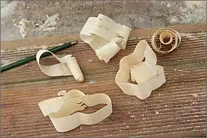

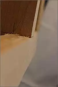

Handhobeln, hatte ich ja schon mal geschrieben, war für mich seit Kindertagen ein Buch mit 7 Siegeln. Heute macht mir das, mit richtig scharfen Messern, Spaß. Der Unterschied ist einfach der direkte Kontakt zum Holz und das Gefühl für die g'schmeidige Kurve (Jens, wieder Dein Einsatz ).

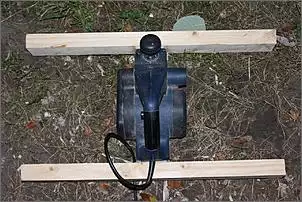

Wenn ich dieses schwere, röhrende, vibrierende E-Trum in der Hand habe, spüre ich das Holz nicht. Von Hand ist das eine ganz andere Erfahrung. So einen Stoß bekäme ich mit dem E-Hobel nicht hin:
Hits:	84
Größe:	16,0 KB

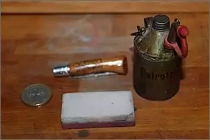

Was ich mir ja noch "geleistet" habe, ist ein 10.000 Schleifstein (angeblich Achat, aber das glaube ich nicht):
Hits:	85
Größe:	39,1 KB
Die anderen Objekte sind nur zum Größenvergleich .
Der Schleifstein zum letzten Polieren der Schneide, einen Strich mit der Kerze über die Sohle (Danke René), und die Messer gehen durch's Holz, wie durch Butter:

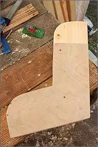

Der Boden ist fertig gehobelt. Jetzt muss ich nur noch 9 mal Lamellieren, dann kann ich weiter hobeln. Hier die 38te Lamelle:
Hits:	92
Größe:	57,5 KB
Was ich jetzt zwischenzeitlich noch machen will, das sind die Arbeiten, die später mit Planken schwerer fallen, also z.B. die Spanten etc. schon mal innen glatt machen, Kanten brechen und versiegeln.

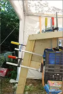

Dreimal dürft ihr raten, was ich heute gemacht habe:
Ja, stimmt, lammeliert :

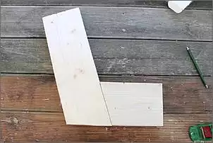

Hits:	102
Größe:	74,8 KB

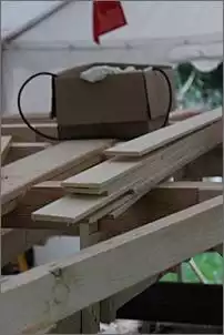

Oh Lamello Mio (nein, jetzt kein Video vom Singen). Aber es ist was anderes.
Ja, ich habe auch neue Lamellen gesägt, die letzten für dieses Jahr

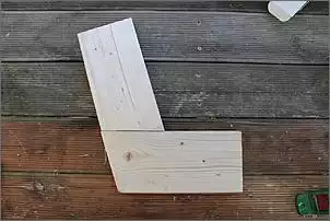

Hits:	100
Größe:	30,2 KB
Aber das wäre aber auch noch zu einfach
Keine Idee???
Nein, ich habe nicht geschliffen, gespachtelt oder lackiert (was denn auch ).

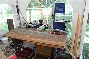

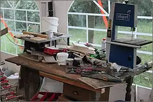

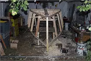

Kleiner Tipp gefällig? Die Lösung befindet sich in folgendem Wimmelbild :
Hits:	202
Größe:	79,3 KB
Immer noch keine Idee ???
Na, ich lass' Euch mal bis Sonntag um 12 Uhr Zeit, das zu erraten. Wer richtig rät, bekommt zwei Flaschen Hövels Bitterbier über meinen Logistikpartner DHL.
Also los!!!

Aufräumen?
Das ist doch das, bei dem man die Dinge von ihrem angestammten Platz dahin räumt, wo sie hingehören, um sie dann später, wenn man sie braucht, nicht mehr wiederfinden zu können, oder?
Aber wenn ihr meint: Habe ich dann doch mal gemacht, weil Holger mit dem Wimmelbild (sind deine Kinder schon soooooooo alt) ja doch nichts anfangen konnte. Ich hab' dann auch gleich mal durchgeharkt
Hits:	108
Größe:	84,3 KB
ID:	803463Klicken Sie auf die Grafik für eine größere Ansicht
Hits:	107
Größe:	132,0 KB
Also, mir ging es ja schon um das, was ich am Boot bis Sonntag nebenher noch mache, und über das ich bisher noch kein Wort verloren habe. Mal wieder ein Detail, das im Plan zwar erkenntlich ist, aber nicht beschrieben, geschweige denn bemaßt ist
Was ihr aber alle übersehen habt, das war die umgefallene Bierdose rechts im Bild, die ist jetzt aber auch weg
Na ich mach mal weiter.

so, zur Auflösung der Quizfrage: Ich habe dem Stefan ein Knie verpasst, auch wenn der Filus meint, das wäre ein Schuh .
Als erstes aus Sperrholz die Form abgenommen und passend gehobelt
Hits:	93
Größe:	61,6 KB
(nein, das ist nur RR180, kein Blut oder sowas)
dann aus den Resten des Kielschweins zwei Lagen Holz über Eck angepasst
Hits:	87
Größe:	74,6 KB
ID:	803704Klicken Sie auf die Grafik für eine größere Ansicht
Hits:	90
Größe:	78,2 KB
und von beiden Seiten mit Sperrholz abgedeckt:
Hits:	87
Größe:	83,1 KB
Danach alles auf dem ebenen Tisch schön mit Epoxi verpanscht:
Hits:	90
Größe:	50,2 KB
ID:	803707Klicken Sie auf die Grafik für eine größere Ansicht
Hits:	89
Größe:	50,8 KB
Nach einer kleinen Säuberungsaktion noch alles ein bisschen abgerundet und wieder an den Stefan und das Kielschwein (mit dem Hobel) angepasst und festgeklebt.
Hits:	89
Größe:	67,2 KB
ID:	803709Klicken Sie auf die Grafik für eine größere Ansicht
Hits:	91
Größe:	65,2 KB
Fertig wars:
Hits:	93
Größe:	60,4 KB
Da keiner das richtige Ergebnis hatte, würde ich die drei Herren, die sich überhaupt beteiligt haben, bitten, mir doch Ihre Adresse per PN zu schicken. Kann sich jeder über eine schöne Flasche Bier freuen, wenn sie ihre Werft aufgeräumt haben
Aber als ich dann ganz begeistert mein schönes Knie bestaunte, ärgerte mich dann doch die schmale Ecke zwischen Steven, Kielschwein und Kimmweger, weil ich die niemals schön geschliffen/lackiert bekomme:
Hits:	102
Größe:	32,6 KB
Also habe ich noch eine Runde Kunstschnitzen eingeschoben und ein paar passende Klötzchen angepasst und in die Ecke geklebt.
Hits:	96
Größe:	53,4 KB
ID:	803713Klicken Sie auf die Grafik für eine größere Ansicht
Hits:	93
Größe:	35,0 KB
So gefällt mir das besser (auch wenn da noch ein paar Ritzen sind, die ich nach dem Drehen des Bootes noch ausgießen muss).

Also vergnüge ich mich jetzt zwischendurch mit was anderem. Frank baut eine Saunafloß, ich kann auf die Sauna verzichten und hobele im Zelt ein bisschen an den Spanten:
Hits:	92
Größe:	47,5 KB
ID:	804039Klicken Sie auf die Grafik für eine größere Ansicht
Hits:	87
Größe:	19,0 KB
Hits:	81
Größe:	16,5 KB
ID:	804033Klicken Sie auf die Grafik für eine größere Ansicht
Hits:	87
Größe:	19,4 KB
G'schmeidig, gell?
Und gerade (also fast):
Hits:	84
Größe:	49,4 KB
Nur warum ich aufgeräumt und geharkt habe, frage ich mich ja doch:
Hits:	82
Größe:	126,6 KB
Nr. 1 ist fertig, das alles jetzt noch 17 mal, dann kann ich in Urlaub und die langen Ruder wie Arnie betätigen

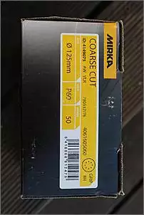

Und weil Shopping ja angeblich zur Frustbewältigung taugen soll, habe ich das Budget mal ein bisschen strapaziert:
Hits:	94
Größe:	55,1 KB
ID:	804037Klicken Sie auf die Grafik für eine größere Ansicht
Hits:	85
Größe:	42,6 KB
Den 2K-Lack werde ich dann erst mal wieder an der Tatihou testen, mal sehen, wie sich der bewährt.

viel ist passiert, sehen tut man wenig, was Neues gibt es auch nicht.
Schönen Abend
Mio
PS:
Wenn ihr noch ein Bild mit vielen Zwingeln sehen wollt, bitte:
Hits:	88
Größe:	87,0 KB
Die liegen jetzt zur weiteren Pflege im Karton, damit sie nach dem Urlaub wieder einsatzbereit sind.
PPS:
Wie ihr Euch vielleicht schon denken konntet, weil die Zwingeln ja im Karton sind: Die letzte Lamelle hängt am Balkweger Backbord dann doch endlich mal dran
PPPS:
Ach ja, und alle Hilfskonstruktionen sind ab.
PPPPS:
Und ich hab ein bisschen gehobelt.
PPPPPS:
Mensch fast vergessen , noch ein Foto:
Hits:	107
Größe:	91,2 KB
PPPPPPS:
Wie man sieht, ist die Werkbank auch wieder in ihren Ursprungszustand zurückgekehrt, muss an der Entropie liegen
PPPPPPPS:
Vielleicht mache ich ja morgen mal einen Videolog (oder wie das auf Denglisch heißt) und gehe dabei mal mit der Kamera ums Boot. Ich finde mit den zwei möglichen Ansichten kann man die G'schmeidigkeit garnicht gut rüberbringen.
