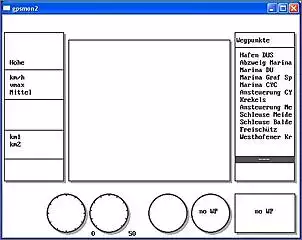

Ein Update ist online.
Zwei wesentliche Änderungen:
  • im Dashboardmodus wird jetzt der gleiche Kompass verwendet - der mit der statischen Bootssilhouette und dem darum drehenden Kompasskranz
  • Im Navigationsmodus ist jetzt auf mehrfachen Wunsch eines einzelnen Herrn ein "Landebahnmodus" integriert, der in einer 3D-Sicht die Richtung zum nächsten Waypoint anzeigt.
Die Speicherung der temporären Daten (Kilometerzähler, vmax, vDurchschnitt) hatte noch einen kleinen Bug, der ist ausgemerzt. Außerdem schreibt GM jetzt die Durchschnittsgeschwindigkeit im Klartext mit in die gm_save.txt, auch, wenn sie beim Laden nicht verwendet wird (weil sie aus anderen Parametern berechnet wird).
Das nächste Release braucht ein bisschen Zeit, weil ich mich jetzt daran begebe, Routen und Wegpunkte aus RouteConverter (der eigentlich "RouteEditor de luxe" heißen müsste) zu übernehmen und touchscreen-geeignet auswählbar zu machen.
Kleine Änderungen / Bugfixes kann ich gern in einem Zwischenrelease korrigieren.

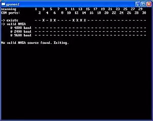

Ich habe jetzt GM auch mal ausprobiert. Bei mir haut es aber hinten und vorne nicht hin.
GPS läuft auf COM6.
Starte ich GM, sieht das im Auto-Mode so aus:
Hits:	642
Größe:	25,0 KB
Kein valides NMEA?? Glaube ich nicht, also habe ich mir die NMEA-Datensätze händisch angesehen. RMC, GGA, GSA und GSV - die entsprechen der Norm und sind völlig okay!

Na jedenfalls habe ich dann in der ini von GM Port 6 manuell eingetragen.
Programm startet, bleibt aber in dieser Ansicht hängen:
Hits:	622
Größe:	32,3 KB
Das wars. Ab hier kein Mucks mehr. Es lässt sich dann nur noch über den Taskmanager abschießen.
GPS läuft auf COM6.
Anhang 229082
Anhang 229083
Beides spricht dafür, dass der GPSMonitor in der Tat kein NMEA-Signal auf dieser Schnittstelle empfängt - das "Hängenbleiben" wird verursacht, weil er auf COM6 auf ein Signal wartet. Du kannst GPSMonitor jederzeit durch Ctrl-C in dem zweiten, schwarzen Fenster abschießen.
Die Ursache ist vermutlich, dass Deine COM6 sich aus Windows perfekt ansprechen lässt, aber für DOS-Programme nicht vollständig korrekt als serielle Schnittstelle bereitgestellt wird. Wenn der Portsplitter XPort sie nicht richtig adressieren kann, kann GPSMonitor das auch nicht.
Versuch' mal, die Schnittstelle des GPS manuell (in der Systemsteuerung) und statisch auf einen anderen Port, bspw. COM16, zu legen, und dann mit XPort und GPSMonitor (bei statischem Eintrag in der INI) zu adressieren.
Der Auto-Modus ist manchmal (ohne dass ich die Ursache schon kenne) unzuverlässig.
GPSMonitor unterstützt nur die drei Geschwindigkeiten 2400, 4800 und 9600 Baud.
