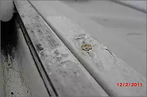

Hallöle alle miteinander,
Name:	Fotos Casio 027.jpg
Hits:	293
Größe:	22,0 KB
ID:	264429an bei, mal ein Foto von einer Schraube (Rostfleck im GFK) von insgesamt acht Stk. die ich unter meinen Handläufen gefunden hab. Die Schraube die zu sehen ist, hält den neuen / überarbeiteten Handlauf. Hat jemand ne Idee wie ich die alten Dinger am besten da raustüdeln kann?
Der Vorbesitzer scheint die Originale einfach abgetrennt zu haben und nun rosten die Dinger da drinn. Das möchte ich natürlich nicht so lassen. Bloß rankommen geht ja bekanntlich von unten so gut wie garnicht. Also was kann ich tun um die Dinger gefahrlos zu entfernen ? Hat jemand ne spannende Idee ? Wäre wieder mal super!
Grüße aus Bärlin
Lutze
Anhang 264429an bei, mal ein Foto von einer Schraube (Rostfleck im GFK) von insgesamt acht Stk. die ich unter meinen Handläufen gefunden hab. Die Schraube die zu sehen ist, hält den neuen / überarbeiteten Handlauf. Hat jemand ne Idee wie ich die alten Dinger am besten da raustüdeln kann?

Ausbohren??
Oder mit einem Drehmel einen Schlitz reinschneiden und mit einem Dicken Schraubendreher rausdrehen
Oder Rostumwandler rein und epoxi drüber.

Hallo Hendrik,
mit dem Drehmel geht leider nicht, die Schrauben sind von unten her mit dem Kopf einlaminiert. Das Gewinde guckt normalerweise raus. Und da in der Zwischendecke kein rankommen ist, ohne großen Aufwand (mußt du die Decke aufmachen) fällt das auch aus. Bleibt wahrscheinlich wirklich als beste Lösung noch die Sache mit dem Rostumwandler. Hm. Mit Rostumwandler hab ich noch keine Erfahrungen. Aber ich bin ja lern-willig...
Auf jeden Fall vielen Dank!

Mal ne ganz verrückte Idee:
Möglichst großes Loch rein bohren, Gewinde rein schneiden, Gewindestange mit Locktide eindrehen, auf den Rest rostumwandler (damit es nicht weiter frisst) und mit Epoxi vergießen.

Ich würde auf jeden Fall nicht von innen da drangehen.
Die ganze Decke abreissen, nur wegen der Schrauben?
Das kriegste nie wieder heile.
Bündig absägen und vergiessen.

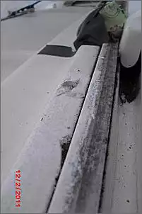

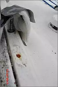

Klaus: So ähnlich will ich es jetzt auch machen.
Habe folgenden Plan: Will mit nem kleinen runden Sägeblatt (was man in ein Handbohrfutter einspannen kann) rund um die alte Schraube das Material aussägen und dann mit der Flex, oder wenn ich mit Maschine nicht ran komme mit einem ganz schmalen Sägeblatt die alte Schraube absägen, Rostumwandler drauf und ausgießen.
Die Schrauben die mein Vorgänger angebracht hat sind ja Schloßschrauben, mit dem Kopf nach oben (sieht man ja auch auf dem Bild S.17). So weit ich das im Moment beurteilen kann, hat er nicht durchgebohrt und die Schrauben gingen beim lösen auch ziemlich leicht raus. Ich werd die also so lassen und nur alle Schraubenköpfe nach dem ansetzen der Griffe mit Hutmuttern versehen. Ob nun Edelstahl oder aus Plastik, Holz wird man sehen. Jedenfalls sollte es so funktionieren, zumal ich ja mehrere Baustellen in dieser Richtung habe.
Hier mal nur zwei davon.
Hits:	229
Größe:	21,6 KB
ID:	264960Klicken Sie auf die Grafik für eine größere Ansicht
Hits:	225
Größe:	20,1 KB
Dann hab ich noch ne Frage an Alle. Wo und mit welchem Volumen habt ihr Eure Kraftstofftanks untergebracht? Fehlt bei mir alles, die haben das ganze Zubhör vor dem Verkauf ausgebaut, selbst einen Anker muß ich mir erst einmal besorgen....
Aber zurück zum Sprit, wie kann ich das Problem am besten lösen und mir schwebt auch vor, so eine kleine Hebelsteuerung anzubringen. Hab nen Yammi 8 PS. Was meint Ihr?
Grüße aus Bärlin
Lutze

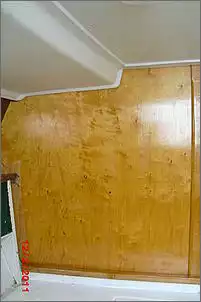

Hallo Ralf, scheint wirklich so zu sein, als ob es verschiedene Ausbau-Varianten gbt. Ich hab keine Holzdecke drinn. Da ist eine Plastikdecke als Zwischendecke eingeklebt. Ich habe zwar ein paar kleine Bohrlöcher gefunden, die von einer zusätzlichen Holz - Deckenverkleidung stammen könnten, dass war es aber auch. Leider....Hier mal ein Foto.
Name:	Fotos Casio 012.11.jpg
Hits:	208
Größe:	24,0 KB
Und die meisten Anderen von unseren Kollegen hier, stehen oder standen ja vor dem selben Problem. Ergo, - Du bist ein Glückspilz!
