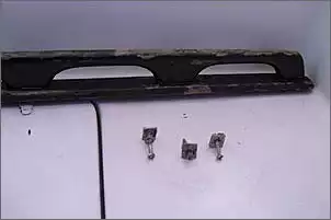

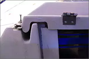

Hallo alle miteinander!
Ist wieder einmal ein weiteres Problem aufgetaucht, die Sache mit dem Schwert ist ja noch am laufen...
A.p.p. Lauf, dieses Mal sind es die Handläufe. Nachdem ich die entfernt habe um sie über den Winter zu überholen, hab ich festgestellt das die Dinger nicht mehr zu überholen sind, weil total vergammelt.
Die Wirklichkeit sieht jetzt so aus:

Nun hab ich auf Grund des guten Tipps (danke noch einmal, ich glaub es war Ady) bei Georgus zwei neue angefordert, nach Originalzeichnung. Dafür hab ich wie ich meine, ein gutes Angebot erhalten.
Hier die Zeichnung:
Handläufe.doc
Frage warum sind in der Originalzeichnung vier Schrauben eingezeichnet und bei mir waren nur drei drinn ?
Da ich weiß das einige von uns das Glück schon hatten, da drann rum zu basteln, hätt ich noch die Frage ob das mit den Abmaßen so stimmt, bzw. warum in der Zeichnung für die unteren Leisten rechts und links angegeben ist. Wo ist der Unterschied? Nach meinem Kenntnisstand ist es die gleiche Auflagefläche? Oder hängt das mit dem Schiebeschoot zusammen, dass über dem Niedergang läuft?
Ady, Du hast doch den Zauber schon hinter dir, das Schoot muß ich auch machen, sieht mehr als mies aus und ist mit Sicherheit auch undicht. Worauf hab ich da zu achten, denn ich will nicht mehr Schrauben lösen als unbedingt notwendig! Die Leiste in der das Schiebeschoot läuft ist ja auch angegeriffen. Muß ich wie man sieht, auch die Löcher reparieren.
Was haben die Schrauben die dort links unten, wo was ausgebrochen ist (Bild1) zu sehen sind, für eine Funktion? Mein Vorgänger muss sich da auch schon drann probiert haben. Warum hat er die eckigen Distanzstücken dazwischen gesetzt? Kann ich mir alles nicht recht erklären. Und sollte ich wenn ich an den Handlaüfen am arbeiten bin, nicht erst einmal das Schiebeschoot überholen ?

Hallo Lutz, hallo Segelkyz,
erst mal zu den Handläufen: Ich hatte sie auch schon einmal ab, als ich vor 2 Jahren mein Boot komplett neu lackiert habe. Original sind die Handläufe wirklich mit 4 Schrauben befestigt und zwar von unten!
Waren deine von oben verschraubt, wie auf den Fotos zu sehen, dann hat da mit Sicherheit schon mal jemand dran gebastelt. Wäre vielleicht ein Grund für die eckigen Platten, das ist so mit Sicherheit nicht original.
Die Asymmetrie der Handläufe ist schon richtig, die Aussparung an der Unterseite liegt auf der Schiene des Schiebeluks auf. Die Schienen stehen etwas übers GFK, auf dem die Handläufe aufliegen, über. Wenn Du schon mal soweit bist ist es nicht mehr viel Arbeit das Luk auszubauen. In den Schienen sind Löcher, Luk ganz nach vorn schieben, durch die Löcher kommt man dann an die Schrauben, mit denen die Schienen festgeschraubt sind.

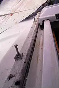

Ich habe evtl. eine Adresse gefunden, bei der man Handläufe günstig
bekommen kann. Ich muss meine auch ganz neu machen.
Meine sind von oben verschraubt. Nur kann ich leider keine Schlitze
oder ähnliches in den Schraubenlöchern finden. Wie ist das bei euch
gelöst? Ich weiß nicht, wie ich die Schrauben gelöst bekomme.
Hallo Micha.
Die Handläufe sind, hab ich schon mal berichtet, mir Bolzen,
also Schrauben durch den Handlauf OHNE Schlitz (glatten Kopf)
von unten mit Unterlagscheibe und Mutter befestigt.
Da kommst du, ohne die Decke abzubauen, was fast unmöglich ist,
nicht drann.
Ist zwar irre aber die Bolzen sind bestimmt total verrostet.
Ich habe die mit der Flex und 2 mm dicke Trennscheibe durch die Leiste,
die unter dem Handlauf ist, abgetrennt.
Von dem Niederhang her hab ich die Decke freigelegt und mit Mühe die
Schraubenreste rausgepult.
Die Abdeckleiste muss ich neu machen und wie der Handlauf dann
befestigt wird ist noch offen.
Die einfachste Lösung, weil man an die neuen Bolzen von unten nicht
dran kommt, wird wohl sein die einzulaminieren, Handlauf draufstecken
und von Außen mit Hutmuttern befestigen.

Hallo Rüdiger,
das war nicht böß gemeint.
Bei mir ist ständig aus der Decke etwas Wasser entgegen gekommen.
Bei der Suche nach der Ursache bin ich auf undichte Bolzen unter dem Handlauf gestoßen.
Die Abdeckleiste war von unten teilweise total vergammelt und die
"dollen" Bolzen bis auf 3mm Durchmesser durchgerostet.
Da hat das Wasser genug Platz zum eindringen gehabt.
