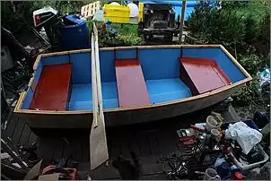

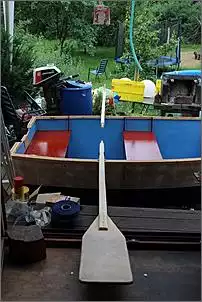

ich wollte ja noch Bilder mit den Dollen einstellen:
Hits:	212
Größe:	147,1 KB
ID:	760577Klicken Sie auf die Grafik für eine größere Ansicht
Hits:	234
Größe:	85,8 KB
Sind schon ganz schöne Bratpfannen , aber laut Formel 3* halbe Bootsbreite + 15 cm passt das schon.
Jetzt noch die Bordwand weiß, Nummer drauf, Dollen versiegeln (geschliffen ist mittlerweile einmal), Bugöse dran und nochmal den Motor checken.
In einer Woche steht das Boot auf dem Trailer und zockelt Richtung Frankreich
Das passt schon

Also Mio mit den Paddeln brauchts wirklich nen Arnie zum durchziehen.
Aber du kannst sie auch benutzen um die Pizza in den Holzofen zu schieben.

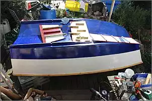

Standard Streiche #2
obenrum ist das Boot jetzt weiß.
der Rest, siehe #299
Ich habe abgeklebt, ich habe das Band gut angedrückt, aber die Beschichtung ist blumenkohlartig unter das Band gekrochen.
Das erinnerte mich an die Fraktale, die ich mal im Studium behandelt habe. Aber am Boot wollte ich sie nicht haben. Also bin ich ihnen mit einem Lappen mit Aceton zu Leibe gerückt .
Hits:	213
Größe:	80,5 KB
Gedeckt hat es auch wieder nicht, aber ich habe auch nicht mehr die Zeit vor dem Urlaub. Irgendwie muss ich noch alle Kunden glücklich machen und die Lieferanten haben auch nicht mitgespielt .
Egal, alles ist beschichtet und nach dem Urlaub kann ich alles nochmal anschleifen und dann schön machen. Das ist wie bei Holger, zum Ende hin wird es dann doch eng.
Die Nummer pinsel ich morgen noch dran, die Augplatte muss auch noch dran und die Pizzaschaufeln werden auch noch mal beschichtet. Und dann kommt es auf den Trailer. Basta!
Schwimmen tut es auch... ihr wisst schon.

'Morgen Mio, sag mal - welches Abdeckband benützt Du denn? Falls es nämlich Malerkrepps aus dem Baumarkt sind, wirf sie gleich in die Tonne. Viel zu ruppige Ränder und das Klebezeugs ist teils so aggresiv, dass es beim Abziehen auch gleich alte Lackschichten wegpeelt.
Halbwegs brauchbar sind hingegen diese gelben und blauen Fein-Tapes.

Moin Mio,ja, das war doch irgendwo auch zu sehen, guxtu hier:
Wie Ingo schon schreibt, damit kannst du bestenfalls dein Gefriergut beschriften. Ich hab immer das blaue von Tesa benutzt, hier zu sehen: https://www.boote-forum.de/showthrea...4&#post4286234, da ist nichts verlaufen.
Gibt's übrigens auch im Baumarkt

Ich hab immer das blaue von Tesa benutzt...
So muss das, Holger
Vorher noch die Klebekante schön sauber entfetten und nach dem Abkleben auch noch mal mit einem Tuch über'm Finger und schön Druck die Kanten des Bands andrücken. So franst das Band nicht am Rand aus und kommt auch in kleinere Ritzen. Die blauen und gelben Tesas sind ihren Preis schon wert. Das gründliche entfetten ist m.E. wichtig, da deren Kleber ja eher von sanfter Natur ist.
Besser sind PE-Bänder. Habe ich neulich von Behnke bekommen und bin sehr zufrieden.
http://bootsservice-behnke.de/contents/de/d145.html

danke für Eure Tipps, aaaaber:
Ich habe die Stelle vorher entfettet (mit Aceton), habe das Band mit einem weichen Lappen angedrückt und genau das Band von Behnke benutzt. Wahrscheinlich eigene Dusseligkeit.
Nächstes Mal nehme ich das von Tesa.
Oder das Boot wird einfarbig . Ich mach das dann wie Mr. Bean beim Zimmerstreichen.

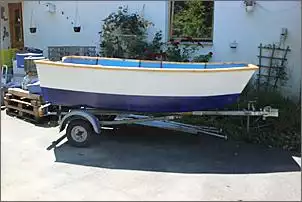

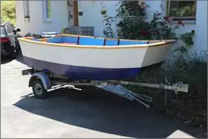

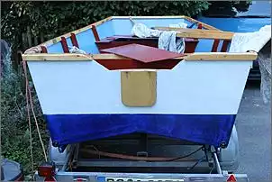

Danke, danke,
ja wenn doch schon Samstag wäre ...
Eben habe ich die Nachbar angesprochen, dass sie mir helfen, das Trum ums Haus herum und auf den Trailer zu wuchten.
Hits:	210
Größe:	44,7 KB
ID:	761134Klicken Sie auf die Grafik für eine größere Ansicht
Hits:	213
Größe:	53,3 KB
Die "Lang"auflagen haben so gerade zwischen die Kufen gepasst, jetzt kann aber auch nichts seitlich verrutschen
Nummer und Haken kommen dann jetzt auf dem Trailer dran.
Die Terasse ist auf einmal so groß, da kann ich jetzt noch schnell mal den Motor laufen lassen.
Bilder gibt es bestimmt schon mal zwischendurch und auch vorher, wenn alles fertig und gepackt ist.

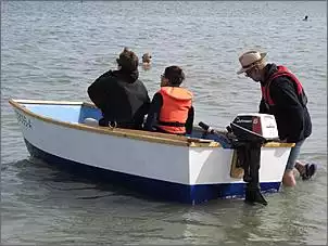

Eine typische Ausfahrt:
Einsteigen,
Name:	IMG_1877 (Kopie).jpg
Hits:	209
Größe:	78,8 KB
und ein bischen vom Ufer abstoßen.

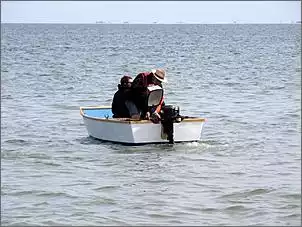

Schxxxe, Motor springt (mal wieder) nicht an,

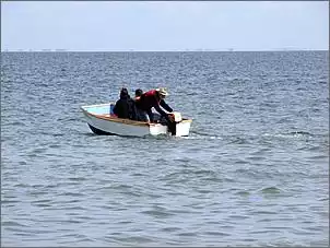

aber das Starterspray hat wie immer geholfen.

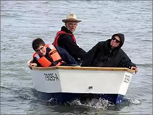

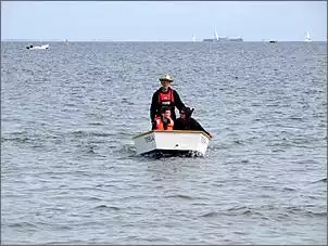

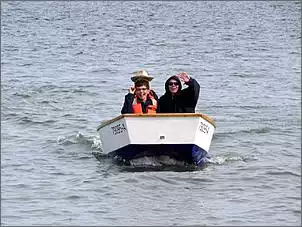

Rückkehr im Stehen, damit ich keinen Schwimmer zerhäcksle (mit Pinnenverlängerung),
Name:	IMG_1884 (Kopie).jpg
Hits:	242
Größe:	87,0 KB
Richtung Ufer doch mal lieber setzen, damit ich mich nicht lang mache, wenn wir auf Grund laufen.
Name:	IMG_1885 (Kopie).jpg
Hits:	206
Größe:	92,1 KB
Alle machen schön Platz, damit ich trotzdem was sehe:
Name:	IMG_1886 (Kopie).jpg
Hits:	292
Größe:	85,2 KB

und jetzt noch ein paar bewegte Bilder.
Das erste Video ist von der Jungfernfahrt. Die erste Runde habe ich gerudert (seit dem kann ich auch Gerüstbohlen übers Knie biegen) die zweite Runde ging dann mit Motor.
https://youtu.be/Hbq2Z8LyC14
Spaß beiseite, das Rudern ging erstaunlich gut, auch wenn man eher mit Kraft rudert. Das Boot läßt sich erstaunlich gut rudern, aber stimmt schon, die Riemen sind zu lang.
Und hier noch ein paar Bilder von verschiedenen Tagen mit unterschiedlicher Belastung.
https://youtu.be/QToBPKJMu4w
Aufgrund der fehlenden Größe muss man natürlich auf die Gewichtsverteilung achten, aber ich bin schon ganz zufrieden. Bilder mit vier Mann an Bord fehlen natürlich, aber dann saß der Kameramann mit im Boot ...
Aus der Bootsbauer-Sicht hätte ich mir auch noch ein paar andere Perspektiven gewünscht, aber wenn man vor der Kamera steht, kann man nicht gleichzeitig dahinter stehen
Eine Detailanalyse mit Verbesserungen kommt noch.
Lieben Gruß
Mio
P.S.: Ist das nicht schön, wie immer alle in die Kamera winken, während der "Skipper" konzentriert steuert?
Wie hieß das bei Otto: "Meine Familie schaut herein, geradewegs in die Kamera."
P.P.S: Im zweiten ist ab 2:54 das Seenotrettungsboot zu sehen. Das war aber nicht wegen mir da (auch wenn ich natürlich am Strand kontrolliert worden bin)

Anerkennung Mio.
Dein kleines Boot läuft erstaunlich gut und scheint auch gut steuerbar zu sein. Nur die Ein Mann Besitzung nahe am Heck mit steil aufragendem Rumpf sieht unelegant aus.

2. Trailer
Ursprünglich war ja ein Transport auf dem Dach geplant. So, wie das Boot jetzt dasteht, hätte ich es nie auf das Dach bekommen, höchstens mit so einer Panzerwinde wie hier weiter oben mal gezeigt.
Aber auch auf den Trailer bekomme ich es alleine nur sehr schwer, außer ich versenke den Trailer im Wasser.
Daher wird der Trailer noch ein paar Rollen bekommen, die in der Höhe verstellbar werden, und eine kleine Winde. Damit sollte ich das Bot dann auch alleine drauf und auch herunter bekommen.
Da muss ich mir noch was einfallen lassen.
Am Auto lief der Trailer 1A, ob in Deutschland (Betonplatten LKW-Spur, hüpfender Trailer aber kein Gezappel), in Belgien (belgische Autobahn mit Schlaglöchern und bösen Kanten an den Brücken) oder in Frankreich (Autobahn gut, aber auch gut 100 km Landstraße). Ich hatte nicht einmal eine kritische Situation!
3. Räder unter/am Boot
Die Konstruktion mit den Rädern war nicht so der Hit. zwar konnte ich damit das Boot ganz gut über den Strand befördern, aber die Achse mit den Rädern ließ sich einerseits nicht so leicht unter das Boot drunter bekommen, noch konnte ich die Achse bei der Jungfernfahrt (mit etwas mehr Wellen am Stand) nicht besonders gut abbekommen.
Das Boot musste ich dazu so tief ins Wasser schieben, dass mir die Wellen schon in die Stiefel schwappten.
2. und 3. zusammengefasst sah dann im Urlaub so aus, dass ich den Trailer per Hand an den Strand gezogen, das Boot mit Ruckeln nach hinten befördert, um ca. 80° nach hinten gekippt und den Trailer dann mit den Beinen unter mir weggeschoben habe. Beim Aufladen alles genau umgekehrt.

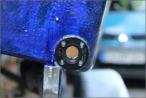

am letzten Sonntag habe ich die Punkte 4 und 6 von der Liste angefangen.
Ich hätte ja auch schon vorher berichtet, aber das Kabel für die Kamera war unterwegs, daher erst jetzt die Bilder:
Hits:	161
Größe:	57,7 KB
ID:	767479Klicken Sie auf die Grafik für eine größere Ansicht
Hits:	166
Größe:	74,9 KB
Wie Ihr sehen könnt, ist der Spiegel noch nicht wirklich schön geworden, weil die Stichsäge bei 1"1/4 (ich versuche jetzt in Zoll zu denken ) oder gut 30mm schlapp gemacht hat. Ich habe jetzt aber auch nicht viel Energie in die Verschönerung investiert, weil ich erstmal sehen will, ob das jetzt schon reicht. Danach muss ich dann noch die Kante gerade machen.
Die Metallleisten muss ich auch noch neu verschrauben.
Für die Sliprolle(n) muss ich mir noch was einfallen lassen, weil ich die gerne höhenverstellbar hätte, um das Boot von den Langauflagen herunterheben zu können. Aber die fertigen sind alle zu lang für den kleinen Trailer. Wenn ich die so installiere, dass ich das Boot beim Transport wieder auf die Langauflagen legen will, dann kratzen die schon über die Straße ... werde ich selber was bauen müssen.

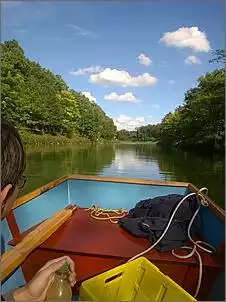

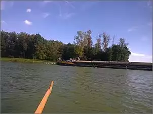

heute habe ich dann endlich Zeit und Wetter gehabt, um nochmal auf's Wasser zu kommen .
In Olfen, am Dortmund Ems Kanal in der Alten Fahrt gings los:
Hits:	176
Größe:	138,4 KB
ID:	771294Klicken Sie auf die Grafik für eine größere Ansicht
Hits:	158
Größe:	164,3 KB
ID:	771295Klicken Sie auf die Grafik für eine größere Ansicht
Hits:	154
Größe:	66,5 KB
Wie man am dritten Bild sehen kann, hatte ich da die Riemen im Einsatz, weil der Motor da den Dienst dann komplett versagt hat . Der brauch' jetzt ein bisschen Zuwendung.
Ansonsten war meine erste Begegnung mit einer Sliprampe aber ganz informativ, weil ich jetzt weiß, was ich wie am Trailer genau ändern werde.
Der Rest wird .

neben dem Bau der Alder muss ich ja jetzt auch nochmal an die Tatihou 3 denken, damit die zum Urlaub auch wieder taufrisch ist.
Erster Punkt:
Die Beschichtung, wie ich Sie hier mit den Pigmenten und dem Epoxi gemacht habe, kommt so nicht auf die Alder, zumindest nicht im Überwasserbereich.
Das Bötchen stand ja jetzt ungeschützt ein Jahr lang in Wind und Wetter, und das sieht man der Beschichtung auch an. Matt ist sie geworden, kreidet leicht aus und die weiße Außenfläche hat ein bisschen Gilb bekommen.
Die Funktionalität hat darunter nicht gelitten, nur die Optik. Aber ich wollte es der Vollständigkeit halber noch erwähnen, weil ich ja geschrieben hatte, ich hielte Euch auf dem Laufenden darüber.
Versuch macht kluch.
