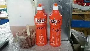

Standard Leim am kalten Arbeitsplatz
Heute hatte ich eine Verleimung an einem Torflügel zu machen: draußen etwa 6 °C drinnen 12 °C, die Toröffnung musste gut 2 Stunden offenbleiben. Vor 2 Jahren war ich in einer ähnlichen Situation: leimen bei kaltem Wetter auf dem Dach.
Abgesehen davon, dass der Leim schlecht abbindet, lässt er sich nur mit großem Kraftaufwand aus der Kunststoffflasche drücken.
Meine Lösung: ein Wasserbad zum Erwärmen und Warmhalten. Ein 5-Liter-Eimer wird zur Hälfte gefüllt - je nach Umständen mit warmem oder sogar heißem Wasser. In den Eimer kommt so ein Raschel-Müllbeutel, der über den Rand gezogen wird. Das hat den doppelten Nutzen, dass nämlich erstens die Flasche nicht nass wird, man also beim Leimen kein Wasser an das Werkstück kleckert und ein etwaiges Etikett nicht aufweicht, zweitens die Abkühlung des Warmwassers stark verringert wird, weil das Verdampfen/Verdunsten des Wassers den größten Wärmeverlust nach sich zieht.
In den Müllbeutel kommt die Flasche. Falls der Leim nicht vorher in der Wärme stand und also das Wasserbad ihn auch erst erwärmen muss, ist ein frühzeitiger Beginn wichtig, da sich der Leim wegen seiner Dickflüssigkeit nur langsam erwärmt. Bei länger andauerndem "Betrieb" immer mal wieder mit der Hand die Temperatur fühlen und ggf. das Wasser wechseln.
Mit Epoxi wird das vermutlich auch funktionieren, wobei man da natürlich sehr darauf achten muss, dass es wegen der wärmeerzeugenden Reaktion nicht zu einer Überhitzung des Epoxis kommt, wenn die Menge zu groß ist und das Gefäß zu kompakt.

Das geht auch super mit einem Einkochapparat (natürlich auch mit Wasserbad und Kanister im Müllsack).
So haben wir auskristallisierten Epox wieder fit gemacht.
Den Viskositäts-Vorteil gab es als Bonus
Würde ich aber mit "schnellem" Harz wie Behnke mit 3018 nicht versuchen, das ist uns allerdings auch noch nie auskristallisiert.
Falls doch (im Schnee gelagert..?): Im Einkochapparat verflüssigen, wieder auf normale Temperatur abkühlen lassen und dann erst verarbeiten, sollte klappen...
