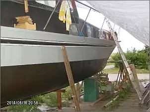

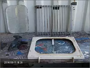

Hallo ,

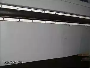

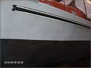

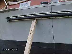

gestern habe ich es geschafft. Die Leiste ist dran und alle festgefressenen Schrauben habe ich ausgetauscht. Heute geht's weiter.
Ach und da sind noch die Vorbereitungen Urlaub, es geht ja bald los.

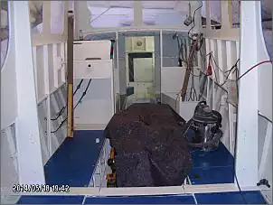

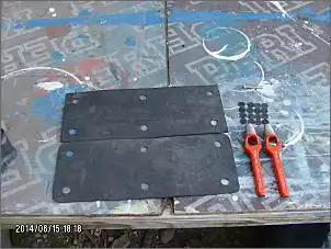

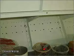

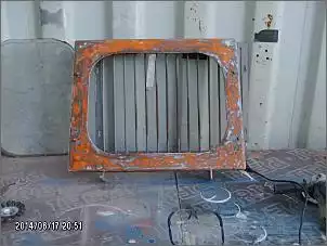

Hallo ,

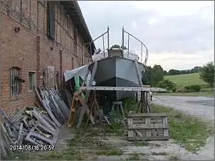

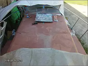

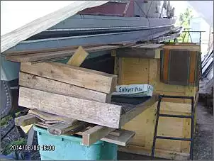

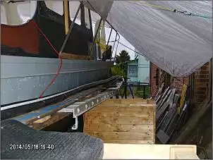

heute war der Tag des Aufräumens. Neu abkleben der Bullaugen damit der Regen keine Change hat. Des weiteren habe ich alles Urlaubsfest gemacht.
Hat eine menge Zeit gedauert. Bevor jemand sich bedient, alles weg nichts da. Ich habe ein ruhiges Gewiesen.

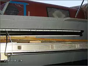

Standard Neues von der Werft

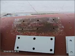

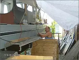

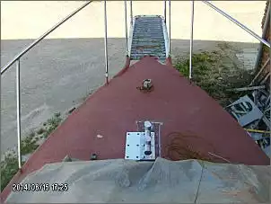

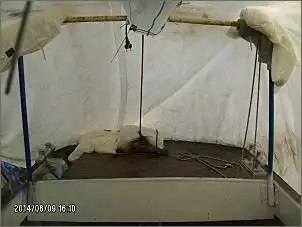

Hallo ,
der Urlaub ist noch nicht vorbei. 15 Tage Curacao heißt auch danach Haus und Garten erst mal fit machen.
Dann kam noch der Klimaschock. 16 Grad, Schüttelfrost und noch eine gezerrte Schulter vom Kofferschnappen am Band.
Seit Freitag ist die Werft wieder geöffnet und gestern gingen die Arbeiten weiter. Womit fange ich an? Ach ja die Leiste und das Dach.
Und nun kommt das härteste. Hardisleben meldete gestern 34 Grad bei Null Wind. Fast wie bei Thoralf auf der Werft, nur der Wind fehlte.
Tja Dach angehoben und Leiste in Position gebracht und los ging es mit Bohren. gefühlte 50 Löcher.

Teil der Umlenkrolle musste noch mal ab, damit die Muttern anziehen kann.

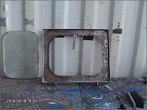

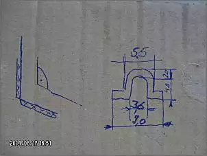

Hier steht noch die Frage offen: Wie die Ecke gestallten?

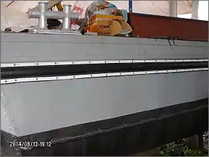

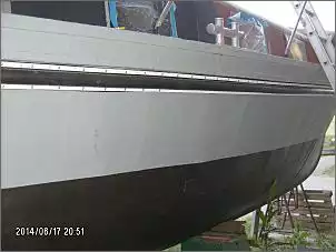

Hallo ,

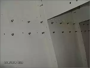

gestern habe ich bei 35 Grad im Schatten die erste Reihe der Leiste mit Bohren geschafft.
Hits:	102
Größe:	113,4 KB
ID:	542657Klicken Sie auf die Grafik für eine größere Ansicht
Hits:	113
Größe:	86,3 KB
Und ab und zu treffe ich den Winkel oder eine Niete, da ist Muskelkraft angesagt.

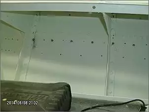

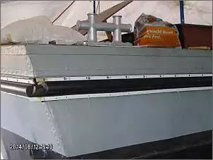

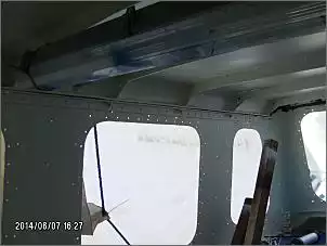

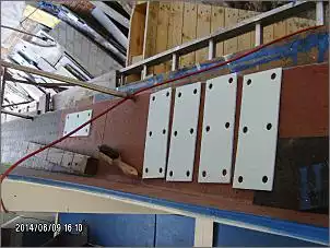

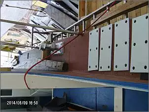

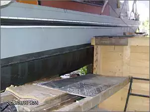

heute war zwar Feiertag, aber wie gestern musste ich was am Boot machen. Bei gefühlten 32 Grad und zum Glück eine gute Briese aus NO war es auszuhalten.
Ich habe das Gerüst zurück gebaut und 3D Puzzle gespielt. Die Poller oder Planken mit den Scheiben den Löchern am Boot zu geordnet.

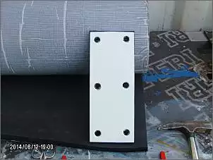

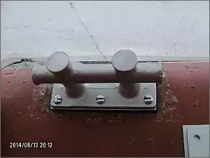

gestern habe ich die verunglückten Schrauben abgeflext und die Löcher nachgebohrt. Da ich alleine war ging es mit dem weiteren Schrauben nicht voran.
Also andere Baustelle, Dach fest schrauben. Der Kleber ist Toll, fühlt sich an wie Gummi.

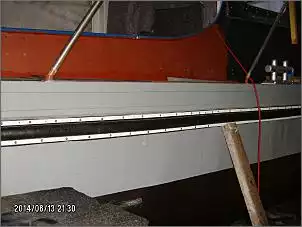

gestern haben wir es geschafft, aber nur weil wir zu zweit waren.
Alle schrauben fest nun fehlt nur noch die untere Leiste, bohren und Schrauben.

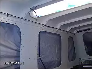

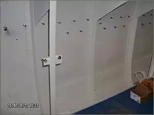

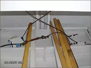

Dann hab ich noch schnell den Test mit der Dämmung gemacht. Mal sehen wie das heute aussieht.
Hits:	141
Größe:	118,8 KB
ID:	544041Klicken Sie auf die Grafik für eine größere Ansicht
Hits:	146
Größe:	91,3 KB
ID:	544040Klicken Sie auf die Grafik für eine größere Ansicht
Hits:	132
Größe:	104,8 KB
ID:	544039Klicken Sie auf die Grafik für eine größere Ansicht
Hits:	133
Größe:	107,2 KB
Wie gestallte ich bloß die Ecken der Gummileisten? Hat da jemand eine Idee??

wie war es denn original?
grüße aus curacao.

Moin Frank
Da du ja schon erzählt hast,dass du Metallecken bevorzugen würdest,kam mir gerade der Einfall mit dem Winkelschleifer und Schweißgerät passende(zur Leistenbreite)Schweissbögen zurecht zu machen die gibt es auch in VA und verfügen über ausreichende Wanddicken um fest genug zu sein auch derbe Stösse aufzunehmen.Jeden Falls ergeben sich bei Rohrdurchmessern von über 100mm ordentlich große Radien.Und wie isses mit dem Schaumzeugs....stinkt,riecht oder müffelts?
gruss hein

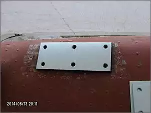

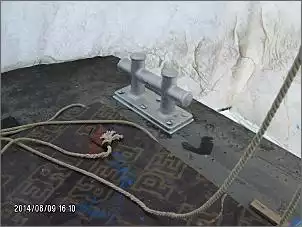

Hallo ,

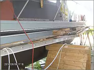

gestern ging es weiter mit, na Ihr werdet Euch das schon denken können, Leiste und Poller. Knapp 40 Löcher haben wir geschafft incl. festziehen.
Hits:	106
Größe:	92,4 KB
ID:	544394Klicken Sie auf die Grafik für eine größere Ansicht
Hits:	107
Größe:	95,9 KB
ID:	544393Klicken Sie auf die Grafik für eine größere Ansicht
Hits:	108
Größe:	81,4 KB
ID:	544392Klicken Sie auf die Grafik für eine größere Ansicht
Hits:	109
Größe:	85,3 KB
ID:	544391Klicken Sie auf die Grafik für eine größere Ansicht
Hits:	112
Größe:	68,4 KB
ID:	544390Klicken Sie auf die Grafik für eine größere Ansicht
Hits:	129
Größe:	124,7 KB
ID:	544388Klicken Sie auf die Grafik für eine größere Ansicht
Hits:	101
Größe:	94,1 KB
Klebestreifen entfernen ist ja meine Lieblingsarbeit, aber das gleich die Farbe mit abgeht war nicht geplant.
Drei Poller müssen noch zugeordnet werden, Problem ist nur die Löcher passen nicht. Na mal sehen.
Das mit den Rohrbögen ist eine gute Idee, werde ich gleich mit meiner Metallbude besprechen.
Mfg Frank Seht mehr zu meinem Projekt unter
http://www.boote-forum.de/showthread.php?t=143885
Oder,WWW.rca-mws.de

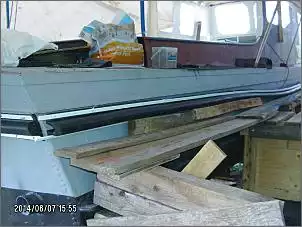

Hallo ,
gestern ging es weiter. Natürlich mit Bohren, aber das war allein etwas schwierig. Am späten Nachmittag kam hilfe und wir schafften 15 Schrauben. 3 müssen wir noch mal machen .
Da sind ja noch weitere Baustellen, deshalb ran an die Poller. Löcher anpassen und Dichtungen zu schneiden. 4 Poller sind fertig und warten auf die weiteren Arbeitsschritte, Schleifen und Streichen.

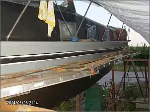

Hallo ,
bevor ich zur Werft fahre noch schnell der Bericht von Gestern.
Mit beginn des Fußballspieles begann ich am Boot. Die Straßen waren alle leer und keiner den ich zur Hilfe fragen konnte.

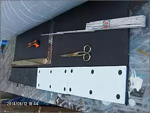

Na gut hatte genug Arbeit. Als erstes habe ich eine Skizze von den Gummileiste gemacht. Für eine Idee, wie ich die Ecken achtern gestallten kann, bin ich Dankbar.
Hits:	83
Größe:	107,3 KB
Links ist der Winkel und rechts der Querschnitt in cm.
Hits:	87
Größe:	115,7 KB
ID:	545225Klicken Sie auf die Grafik für eine größere Ansicht
Hits:	85
Größe:	127,7 KB
Dann noch schnell Gerüst umgebaut und die verreckten Schrauben abgeflext.
Jetzt aber los auf die Werft. Bis morgen..
Oder,WWW.rca-mws.de

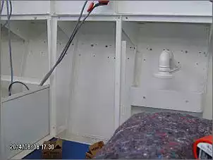

Hallo ,

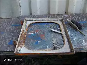

gestern habe ich nicht viel geschafft. Fenster geschliffen und Löcher gebohrt sowie Schrauben (18) angezogen. 5 Schrauben sind wieder verreckt.
Heute werde ich mit viel Glück den Abschluss schaffen. In 3 Stunden schafft man leider nicht viel. Viele kleine Erfolgen führen auch zum Ziel.
Hits:	85
Größe:	110,6 KB
ID:	545508 Da waren gefühlte 5mm Farbe drauf. Der Rahmen viel leichter.
Hits:	62
Größe:	107,3 KB
Hits:	74
Größe:	91,1 KB
ID:	545506 22 Löcher und Schrauben fehlen noch.
Nun aber mal ab auf die Werft.
Oder,WWW.rca-mws.de

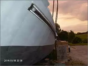

Hallo ,
endlich geschafft. Die Leiste ist fest alle Löcher drin. Nun müssen wir nur noch auf der anderen Seite die verreckten Schrauben ersetzen.
Hat schon einer eine Idee zwecks Ecken .
Dann war da noch die Lucke, auch fertig zum Streichen. Kann bald mit dem Rostschutz beginnen, habe genug zusammen.
Hits:	68
Größe:	115,2 KB
ID:	545817Klicken Sie auf die Grafik für eine größere Ansicht
Hits:	60
Größe:	102,4 KB
Hits:	55
Größe:	64,4 KB
ID:	545815Klicken Sie auf die Grafik für eine größere Ansicht
Hits:	67
Größe:	72,7 KB
Und die unnötigen Löcher werden noch verspachtelt.
Jetzt auf die Werft. Heute ist es nicht ganz so warm.
Oder,WWW.rca-mws.de

schau doch mal hier:http://www.pfeiffer-marine.de/
Einige Scheuerleistenabdeckungen und Endstücke in VA ,Alu,Gummi usw.
PS.noch ne Frage? so viele Löcher im Stahlrumpf und keine Angst vor Rost!
Isolierung der Schrauben ist ja OK aber Wasser sucht sich seinen Weg,vor allem wenn du beim an oder ablegen an der Wand entlang schrammst ?
mfG
Schambesboot
  #324
Alt 20.06.2014, 16:22
Benutzerbild von projekt520
projekt520 projekt520 ist offline
Registriert seit: 27.12.2011
Ort: Thüringen
Beiträge: 1.206
Boot: Motorboote Hausboote
6.972 Danke in 1.217 Beiträgen
Zitat von Schambesboot Beitrag anzeigen
Guude wie,
mfG
Schambesboot
Danke für Dein Tipp, habe schon mal intensive gesucht und leider nichts passendes gefunden.
Vor Rost hat jeder Stahlbootbesitzer angst ich auch und bei den vielen Löchern habe ich mir auch schon Gedanken gemacht.
Meine Idee ist mit Owatrol CIP die Löcher nochmal nach zu streichen. Da Zeug ist echt Klasse, 7 mal dünner als Wasser und kriecht durch jede Ritze. Das hat mir schon so einige undichte Stellen am Rumpf gezeigt z.B. Nieten die durchgerostet waren. Danach kommt Plastefarbe von Innen und Gummifarbe von draußen drauf. siehe http://www.boote-forum.de/showthread...=183211&page=3
Ich hoffe, das es einige Zeit hält.

Also ich würde mir ein Stück schwarzes Delrin besorgen und einen Winkel auf Maß oben
rund und unten flach basteln,dieses Teil muss in den Gummi passen anschliessend aus dem gleichen Material eine angepasste Blende herstellen . Delrin ist gut zu verarbeiten Wasserfest und Lackierbar . Für Vorne gleiches Innenprofil plus Blende.Das zeug hält
auch jedem Bums stand.
