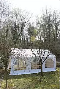

wohl instruiert ob der Probleme beim Schraubenfestziehen, habe ich erstmal die Aufbauanleitung gesucht. Eben habe ich sie gefunden, als ich die Seitenteile ausgepackt habe
Aber es gibt ja das Internet wo man sich die Anleitungen herunterladen kann. Und was steht da drin:
Die Verschraubung der Rohre mit den Verbindern führen Sie bitte manuell mit einem Inbusschlüssel aus oder mit einem Akkuschrauber auf maximal Stufe 2. Bitte schonen Sie das Material.
Inbusschlüssel war dabei, hielt auch genau 5 Schrauben lang, dann war er rund :
Hits:	125
Größe:	45,5 KB
Hab' ich wohl das Material nicht genug geschont oder es ist chinesisches Vogelsitzbaumholz .
Also Akkuschrauber, aber was heißt jetzt Stufe 2 , mein Bosch geht von 1 - 15 und bei 2 kann ich ihn von Hand festhalten. Der Black und Decker vom Sohn geht von 1 - 5, bei 3 fand ich die Schrauben handwarm angezogen.
Und was soll ich sagen, ein paar Innensechskantschrauben sind jetzt Innenrundkantschrauben .
Sichern tue ich später, wenn sich alles gesetzt hat. Entweder mit Loctite oder es kommen einfach noch ein paar selbstsichernde Mutter hinterher.
Norbert, deine Variante wäre natürlich schick, aber bei gefühlten 100 Stück M5 Schrauben habe ich da keine Lust drauf

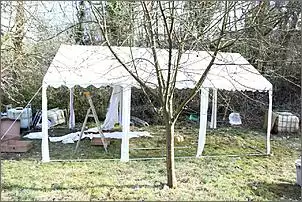

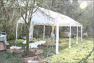

Teil 2 der Anleitung: Wie baue ich auf:
Planen Sie beim ersten Aufbau etwas mehr Zeit ein. Anschließend wird es immer zügiger gehen. Das Aufbauprinzip ist einfach. Beachten Sie unsere Bebilderung der Schritte.
Ja, wenn die Bilder die wichtigen Details (welche Seite der Stangen kommt nach außen etc.) auch enthalten würden. Darum dauert es am Anfang auch länger und geht dann später zügiger . Als Entwickler blutet einem beim Aufbau das Herz, aber was will man für den Preis verlangen
Aber nach ca. 2 - 3 Stunden stand dann das Zelt soweit (die Perspektiven mit dem Weitwinkel haben natürlich mal wieder alle Parallelen verzogen, eigentlich steht das Zelt gerade):
Hits:	159
Größe:	158,8 KB
ID:	792708Klicken Sie auf die Grafik für eine größere Ansicht
Hits:	147
Größe:	176,3 KB
ID:	792709Klicken Sie auf die Grafik für eine größere Ansicht
Hits:	133
Größe:	101,4 KB
Passt doch perfekt unter die Bäume, auch wenn ich ja nicht daran gedacht hatte, dass breiter auch höher bedeutet. Aber egal.
Dann galt es noch den Rasenmäher zu reparieren und noch was wichtiges musste aufgebaut werden:
Hits:	126
Größe:	127,9 KB
Den schmeiße ich jetzt an und mache mir eine Hopfenkaltschale auf.

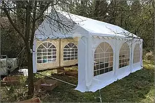

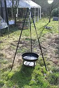

so, das Zelt fertig!
Hits:	150
Größe:	128,7 KB
ID:	792808Klicken Sie auf die Grafik für eine größere Ansicht
Hits:	135
Größe:	121,4 KB
Ich habe ein paar Schrauben dann noch durch Sechkantschrauben (DIN 933) ersetzt, werde mir jetzt eine Schachtel Sechskantschrauben und selbstsichernde Muttern holen, und immer, wenn eine Schraube sich löst, diese ersetzen. Ich denke, die Flügelmuttern waren deshalb dabei, weil das für den regelmäßigen Auf- und Abbau eine Partyzelts praktischer ist. Da müssen die Schrauben ja auch nicht jahrelang halten.
Die Gummiflitscher, die die Zeltbahnen zusammen und an der Rohren halten, sind ja auch nicht für den Dauereinsatz gedacht, das Gummi darin wird wohl unter UV-Belastung relativ schnell spröde werden. Die werde ich dann durch Kabelbinder ersetzen.
Vom Standort her steht das Zelt ja relativ im Schatten, und es ist weiß. Im Sommer kommt dann noch das Blätterdach dazu, also habe ich (hoffentlich) nicht so einen Sonnenkollektor wie Günter.

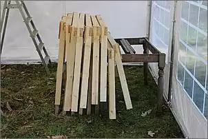

Und dann habe ich schon mal die Böcke und Spanten ins Zelt gebracht:
Hits:	135
Größe:	81,3 KB
ID:	792809Klicken Sie auf die Grafik für eine größere Ansicht
Hits:	149
Größe:	102,4 KB

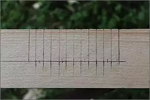

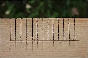

Ich hab' mir gedacht, üb' doch mal die Ausklinkungen für den inneren Kiel, Restholz hast Du ja genug:
Also angezeichnet, rechts und links mit Hanzo eingesägt, dazwischen noch ein paar Schnitte und dann mit dem Stechbeitel ausräumen:
1. Versuch:
Hits:	189
Größe:	46,0 KB
Schon ganz nett, aber noch nicht "schön" genug. Außerdem sind 2 * 58 nicht 116 sondern 119 , also nochmal:
2. Versuch mit mehr Schnitten und breiter:
Hits:	147
Größe:	38,0 KB
ID:	795534Klicken Sie auf die Grafik für eine größere Ansicht
Hits:	130
Größe:	56,6 KB
Hits:	164
Größe:	62,9 KB
ID:	795536Klicken Sie auf die Grafik für eine größere Ansicht
Hits:	150
Größe:	40,0 KB
Zu tief geschnitten und beim Ausräumen eingerissen!!!
