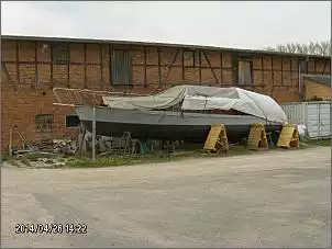

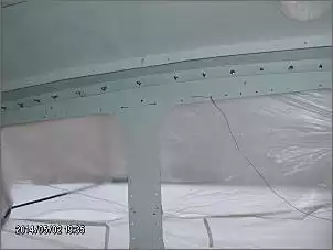

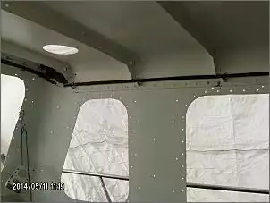

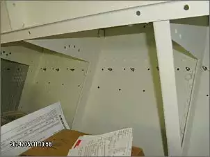

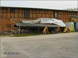

Hallo ,

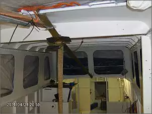

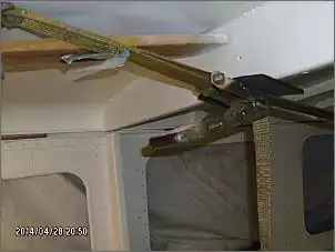

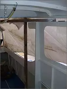

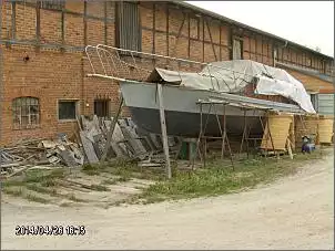

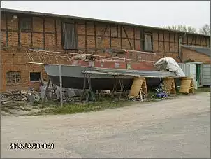

gestern habe ich mal richtig was geschafft. Zwar habe ich mein gestecktes Ziel nicht erreicht, aber gute Vorarbeiten für die weiter Tätigkeiten abgeschlossen. Jetzt fehlen nur ein paar Leute oder ein genialer Vorschlag.
Die Gummileisten müssen positioniert und das Dach angehoben werden.
Hits:	160
Größe:	111,1 KB
ID:	532646Klicken Sie auf die Grafik für eine größere Ansicht
Hits:	151
Größe:	119,0 KB

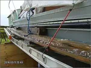

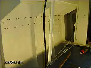

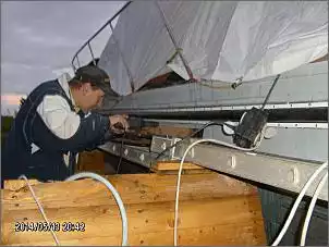

Das Gerüst sieht etwas provisorisch aus reicht aber für die Zeit um die Gummileisten anzubringen.

Dann wieder alles Dicht machen, da ja noch Gewitter geben soll.

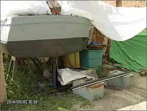

Dann kam das schlimmste, Abplanen. Die vielen Klebebandreste haben mich dann den Rest des Tages mit Arbeit beschäftigt. Der Kleber vom Panzertape ist hartnäckig.
Kennt jemand einen guten Reiniger?

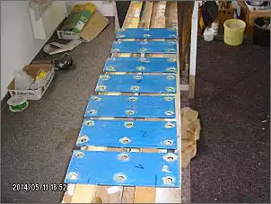

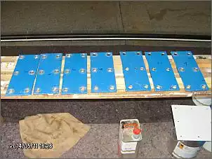

Ansonsten habe aufgeräumt, was auch nötig war. Schraubenbestand geprüft und die Bleche für die Poller vom Bohren abgeholt. Heute Abend ist das Dach dran. Gummi schneiden und anschrauben. Das wird heftig allein. Wie sagt der Nachbar: Du machst das schon.
In diesem Sinn eine schöne kurze Woche.

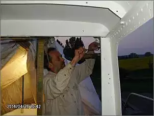

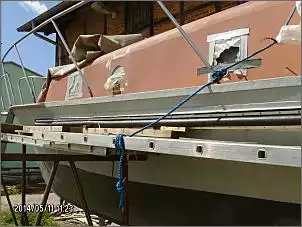

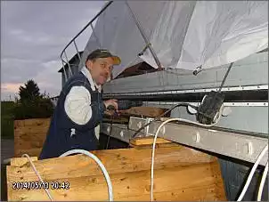

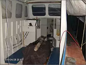

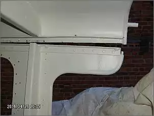

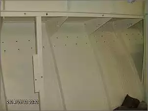

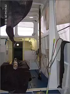

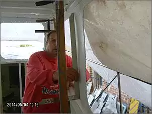

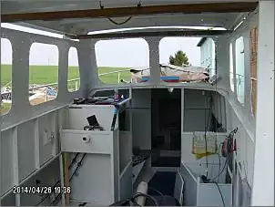

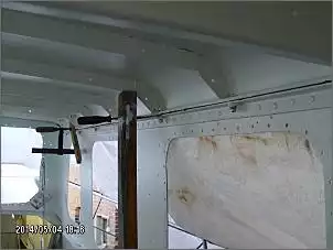

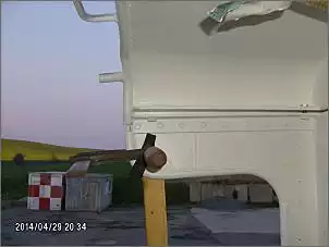

gestern war der blanke Stress. Das Dach sollte mit dem Bootskörper verbunden werden.
Hits:	135
Größe:	108,0 KB
ID:	533116Klicken Sie auf die Grafik für eine größere Ansicht
Hits:	137
Größe:	106,6 KB
ID:	533117Klicken Sie auf die Grafik für eine größere Ansicht
Hits:	135
Größe:	95,0 KB

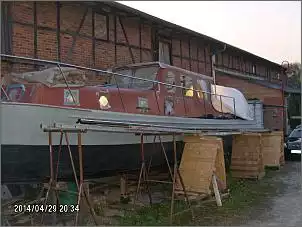

Als erstes musste die Holzlatte heraus. Allein hatte ich nicht die Kraft das Dach anzuheben. Also musste wieder der To...Heber her.
Nun musste das Dach noch nach unten und vor. Bis es richtig einklinkte war eine Stunde fast vergangen. Viel ruckeln hoch und runter dann war es geschafft. Nun noch vor aber wie? Mit Wagenheber ging das nicht mehr. Da kam mich ein Fleischer besuchen und hatte eine zündende Idee.
Hits:	133
Größe:	120,7 KB
ID:	533119Klicken Sie auf die Grafik für eine größere Ansicht
Hits:	137
Größe:	99,1 KB
5 Tonnen Spanngurt und dann mit Hauruck. . 3 mm fehlen noch oder das Dach ist länger geworden.
Na mal sehen ob ich das Werk heute vollenden kann.

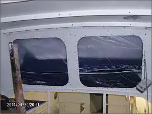

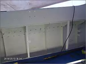

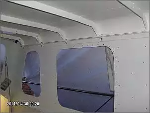

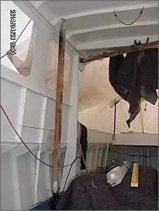

die letzten beiden Abenden habe ich noch mit dem Dach gekämpft.
Hits:	144
Größe:	114,6 KB
ID:	533504Klicken Sie auf die Grafik für eine größere Ansicht
Hits:	147
Größe:	76,7 KB
ID:	533503Klicken Sie auf die Grafik für eine größere Ansicht
Hits:	142
Größe:	87,1 KB
Ich hab es dann doch geschafft. Nun ist nur noch die Frontseite dran. Scheint noch mal ein schwerer Akt zu werden.

Panzerband Klebereste habe ich das letzt mal mit Benzin bekämpft.
Geht einigermaßen, man muss nur aufpassen bei Lack diesen damit nicht anzulösen.
Habe mir vor kurzem rotes Panzerband besorgt, dieses lässt sich ich glaube bis zu einem Jahr rückstandslos entfernen. Hersteller war Würth oder 3M, müsste ich aber nochmal nachschauen. Viel Erfolg und frohes schaffen weiterhin....

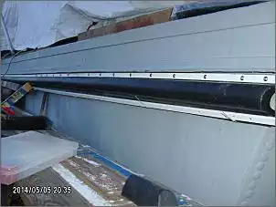

Hallo ,

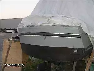

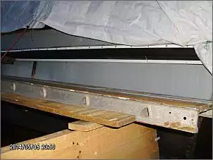

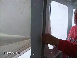

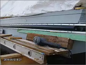

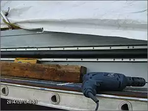

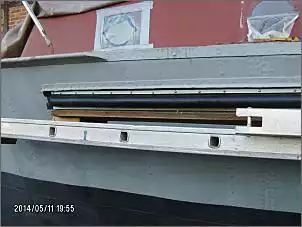

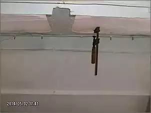

gestern war ein sch... Tag. Gefühlte 2 Grad und ein stätiger NO Wind. Aber wie heißt es, beim arbeiten wird einem warm und so habe ich los gelegt.

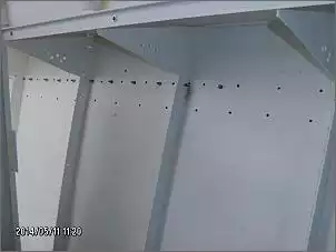

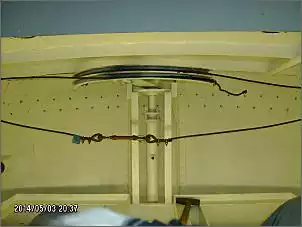

Die Frontschürze hatte mir noch sorgen gemacht und ich wollte noch die Vorbereitungen für die Anstoßleiste fertig stellen.

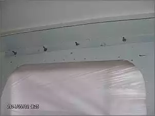

An der Frontschürze musste ich noch einige Löcher bohren, damit sie sauber anliegt. Kleben war bei den Temperaturen nicht möglich. Das Dach werde ich heute einkleben. mal sehen wie ich das bewerkstellige.
Die Löcher für die Anstoßleiste habe ich nochmal mit einem 5'er Bohrer aufgebohrt, damit ich Diese anschrauben kann.
Hits:	138
Größe:	68,2 KB
ID:	533987Klicken Sie auf die Grafik für eine größere Ansicht
Hits:	143
Größe:	67,3 KB
ID:	533986Klicken Sie auf die Grafik für eine größere Ansicht
Hits:	141
Größe:	69,7 KB
ID:	533985Klicken Sie auf die Grafik für eine größere Ansicht
Hits:	152
Größe:	74,0 KB
ID:	533984Klicken Sie auf die Grafik für eine größere Ansicht
Hits:	138
Größe:	69,3 KB
Handelsüblicher Etikettenlöser aus der Drogerie (zum pinseln oder aufsprühen ab 1,99 bei Budni) greift den Lack meistens nicht an und ist etwas verarbeitungsfreundlicher...

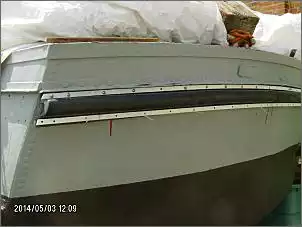

Hallo ,

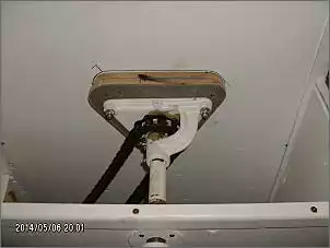

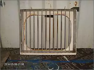

Mittag und schon das erste mal fertig von der Arbeit. Ich hatte mir das schon etwas schwierig vorgestellt, ab so .
Hits:	166
Größe:	117,8 KB
ID:	534056Klicken Sie auf die Grafik für eine größere Ansicht
Hits:	186
Größe:	86,0 KB
Drei Löcher und eine Schraube müssen zusammen passen, Oh Oh

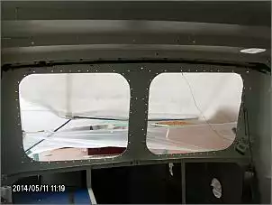

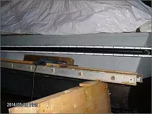

gestern habe ich es fast geschafft die Heckleiste fertig zustellen.
Leider habe ich mit der Zähigkeit von Stahl (eigentlich Blech) gerechnet. Einige Schrauben müssen noch mal raus, da der Inbus
rund ist und ein weiteres festziehen nicht möglich ist.
Na hoffentlich geht das bei den 10 Meterleiste besser.

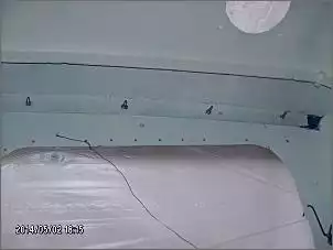

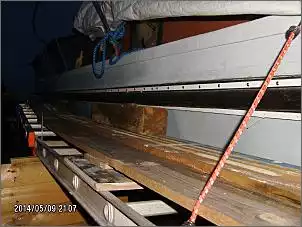

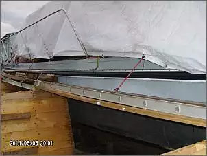

Standard Neues von der Werft
Hallo ,

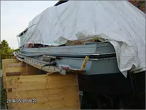

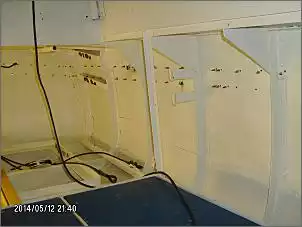

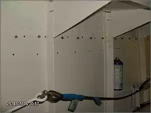

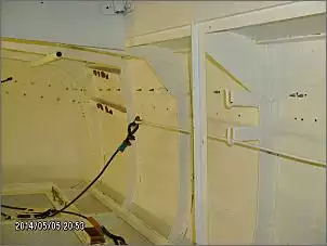

gestern wollte ich das Dach einkleben, aber wie sollte es sein ist nicht.
Hits:	152
Größe:	89,4 KB
ID:	534757Klicken Sie auf die Grafik für eine größere Ansicht
Hits:	169
Größe:	103,9 KB
ID:	534761Klicken Sie auf die Grafik für eine größere Ansicht
Hits:	145
Größe:	82,1 KB

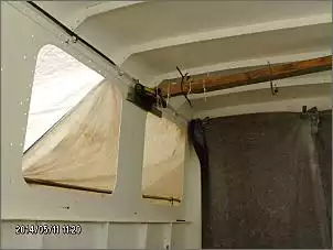

Ich wollte 5mm Platz um dann einen Kleber einzubringen, höher bekomme ich es nicht. Dann werden ich es anders machen. Ich kaufe erst mal Isolierung und werde die Verkleidung einbauen , dann beulen die Seitenteile nicht so aus.

Hallo ,
bin gerade von der Werft heim. Wie immer hat es nicht so funktioniert wie ich es mir gedacht habe . Kein Loch passt alles nachgebohrt. Aber die Leiste kommt rann, egal wie.
Hits:	144
Größe:	100,8 KB
ID:	534940Klicken Sie auf die Grafik für eine größere Ansicht
Hits:	147
Größe:	95,9 KB
ID:	534938Klicken Sie auf die Grafik für eine größere Ansicht
Hits:	148
Größe:	102,9 KB
ID:	534926Klicken Sie auf die Grafik für eine größere Ansicht
Hits:	148
Größe:	80,0 KB
Morgen geht's weiter.

Hallo ,
bin gerade rein, das Wetter hat mir nicht in den Kragen gepasst . Ich wollte ein Paar Löcher mehr bohren, aber dann kamen einige Regenschauer. 12 Löcher und dann war Schluss. Aber ich habe ja genug Baustellen, da hebe ich das Ruder eingeklebt.
Hits:	136
Größe:	104,1 KB
ID:	535186Klicken Sie auf die Grafik für eine größere Ansicht
Hits:	143
Größe:	75,7 KB
Die Anstoßleisten machen mir noch eine menge Arbeit .
Mfg Frank Seht mehr zu meinem Projekt unter
http://www.boote-forum.de/showthread.php?t=143885
Oder,WWW.rca-mws.de
Geändert von projekt520 (06.05.2014 um 21:09 Uhr)

Hallo ,
gestern habe ich mit der Leiste weiter gemacht. Irgendwie habe ich das Gefühl, dass die schrauben oder die Muttern eine schlechte Qualität haben. Jede 3. darf ich wieder abschneiden. Bei der hälfte fressen sich die Muttern fest. Kein Span oder gewaltsame Verletzung des Gewindes, ich kann da .... 15 Schrauben geschafft. Bei 185 Schrauben pro Seite, da kann man sich ausrechnen wie lange ich noch brauche .
Schönen Donnerstag, heute Abend geht's weiter.

6.972 Danke in 1.217 Beiträgen
Hallo ,
gestern war es mal wieder passiert. Komme zum Boot und der Himmel öffnet seine Tore. Tja nichts mit Gummileiste, was nun?
Naja, da habe ich mal ins Boot geschaut und da sind noch viele Arbeiten zu erledigen.
Da habe ich die Nietzunge genommen und ein paar Nietmuttern gezogen für die Seitenwände.
Und was alles unter den Bodenplatten fällt?? Habe gleich mal aufgemacht und gereinigt.
Dann fiel mir noch dass Kajütdach in die Hand. Schutzgitter ab und Scheibe raus (leider ging Sie entzwei). Jetzt wird sie entrostet und lackiert (bei besseren Wetter).
Heute soll es ja wieder besser zum Abend werden. Zur Zeit stürmt es.
Oder,WWW.rca-mws.de
Geändert von projekt520 (09.05.2014 um 09:11 Uhr)

Hallo ,
erst mal ein Bild von vorgestern vom Fenster. Das Gitter ist übrigens schon verzinkt, ist aber schon ein paar Jahre her.
Hits:	132
Größe:	110,8 KB
Gestern habe ich weiter Löcher gebohrt und bin ein ganzes Stück weiter gekommen. Leider hat der einsetzende Regen gegen 21:00 Uhr meine Arbeiten dann beendet.

Hallo ,
irgendwie hat das Wetter kein erbarmen mit mir. Nachdem ich das Werkzeug herausgepackt hatte fing es an zu tröpfeln. Dennoch haben wir 15 Schrauben vom Vortag angezogen. Ich war an diesem Tag nicht allein .
Hits:	134
Größe:	65,4 KB
ID:	536102 Klicken Sie auf die Grafik für eine größere Ansicht
Hits:	132
Größe:	115,4 KB
Da ich ja genug Baustellen habe, entschloss ich mich dann für den schwersten Part, das Dach einkleben. Alle Schrauben gelöst und mit Keilen den erforderlichen Spalt hergestellt. Erst den Frontspiegel und dann die Steuerbordseite .

Da die Seitenwände nicht mehr genau passten, hatten wir uns gefährliche Hilfsmittel gebaut. Der Toyota Wagenheber gibt alles.

Hallo ,
nicht das ihr glaubt gestern ist nichts passiert. Trotz F1 war ich bei Zeiten auf der Werft und habe das Finale mit der Gummileiste geschafft .
Aber das Wetter hat ganz schön mit gespielt.
Hits:	122
Größe:	119,1 KB
Da haben wir hin und her geswitch. Mal draußen mal drinnen.

Im Container die Platten für die Poller behandelt, und dann wieder raus und Löcher gebohrt.

Hallo ,
heute habe ich mit der Unterseite der Gummileiste begonnen. Die Frage stand: Ob das Gerüst dafür noch zu gebrauchen ist? Für den ersten Meter ging es Noch.
Hits:	129
Größe:	107,8 KB
ID:	536624 Klicken Sie auf die Grafik für eine größere Ansicht
Hits:	111
Größe:	104,9 KB
ID:	536623Klicken Sie auf die Grafik für eine größere Ansicht
Hits:	123
Größe:	82,7 KB
Nach 18 verschraubten Schrauben war es zu dunkel, und morgen geht es weiter. Bevor ich in den Urlaub fliege, müssen die Leisten dran seien. Ich bin guter Hoffnung .

Hallo ,
heute habe ich weitere Löcher gebohrt, gefühlte 45, aber es waren nur knapp 30. Das Wetter hatte auch wieder seine Hand im spiel. Einmal mussten wir alles weg räumen.
Hits:	135
Größe:	102,0 KB
ID:	536889Klicken Sie auf die Grafik für eine größere Ansicht
Hits:	132
Größe:	78,0 KB
Ich war bis zum dunkel werden fleißig.
Hits:	145
Größe:	108,5 KB
ID:	536886Klicken Sie auf die Grafik für eine größere Ansicht
Hits:	144
Größe:	113,0 KB
Die hälfte haben wir geschafft, mein Nachbar und ich.

gestern habe ich das Dach weiter eingeklebt und weitere Schrauben für die Gummileisten gebohrt. Leider hatte ich diesmal keine Kamera dabei, daher gibt es erst heute Abend Bilder. Heute werde ich auch das Gerüst umbauen und dann ist die rechte Seite dran.
