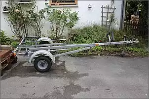

Also habe ich am Samstag bis zum Regen die Kupplung ans Auto geschraubt und den E-Satz angeschlossen (der dann doch nicht passte ).
Sonntag ging es weiter mit dem E-Satz (nachdem ich eine Nacht darüber geschlafen hatte), das Auto ist auch wieder entschmiert und um 14 Uhr bin ich dann los den Trailer abholen :

Das Navi hat mich dann auf dem platten Niederrhein über alle Feldwege gejagt
Auf dem Rückweg habe ich tatsächlich einmal angehalten um nachzuschauen, ob der Trailer noch dran hing, weil ich den in den Rückspiegeln nur beim Abbiegen sehen kann und man den an dem großen Auto garnicht merkt.

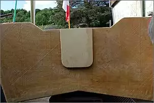

Das Brett für die Motorplatte habe ich aus 3 * 6mm Restholz vorbereitet
Hits:	98
Größe:	65,5 KB

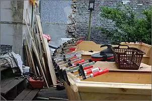

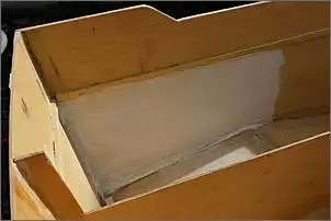

am Bug die Innenleiste und die Scheuerleiste eingeklebt
Hits:	92
Größe:	91,6 KB

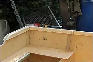

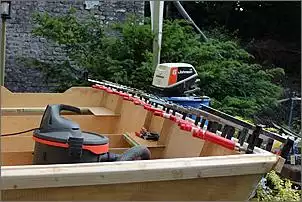

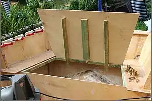

und endlich die Halterungen für die Siztplatte im Bug zugesägt und angepasst. Dafür habe ich die letzten Zwingen zum Halten gebraucht (geklebt wird später).
Außerdem habe ich alle Innenleistenstücke, die zwischen die Spanten kommen, angepasst und anschließend mit den Scheuerleisten und Sitzplattenhalterungen mit Epoxi grundiert:
Hits:	98
Größe:	123,5 KB
Wäscheständer mal anders.

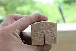

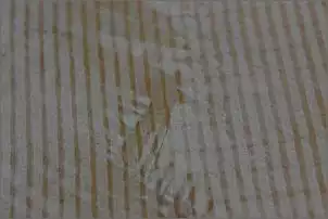

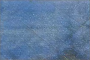

Einen noch zu Thema Epoxi/Pigment:
Das Bild neulich war doch etwas irritierend, weil es die Deckkraft nicht richtig wiedergab. Darum jetzt nochmal ein neues. Natürlich deckt es noch nicht perfekt aber auch nicht so schlecht wie es auf dem letzten Foto schien:
Hits:	93
Größe:	41,6 KB
Der Lack ist super ausgehärtet und abriebfest (selbst mit Stahlschwamm)

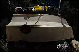

  #252

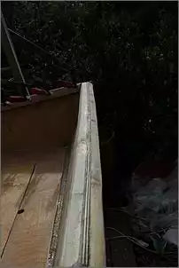

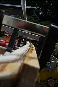

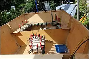

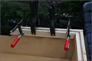

Damit bin ich beim Thema: Die Scheuerleiste und die Innenleiste Backbord sind jetzt dran, genauso am Bug. Aber schaut selber:
Hits:	102
Größe:	89,6 KB
ID:	755643Klicken Sie auf die Grafik für eine größere Ansicht
Hits:	92
Größe:	89,2 KB
ID:	755644Klicken Sie auf die Grafik für eine größere Ansicht
Hits:	99
Größe:	91,4 KB
ID:	755646Klicken Sie auf die Grafik für eine größere Ansicht
Hits:	96
Größe:	94,9 KB

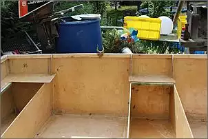

Zusätzlich habe ich noch die Motorplatte angeklebt und die Bugkiste fertig gestellt:
Hits:	95
Größe:	72,1 KB
ID:	755648Klicken Sie auf die Grafik für eine größere Ansicht

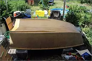

nur ganz kurz:

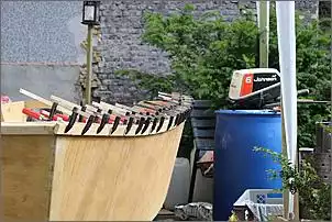

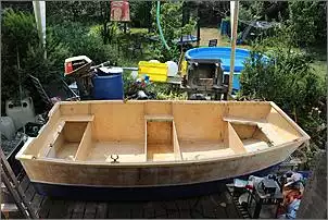

Steuerbord sind die Leisten jetzt auch dran, mit Hilfe ging außen und innen in einem Schwung und nicht in 3 Tagen. Danke Luc.
Hits:	87
Größe:	84,8 KB
Die Heckleisten Backbord sind jetzt auch dran.
Hits:	97
Größe:	42,5 KB

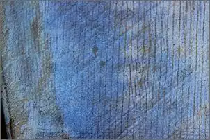

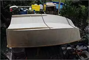

wann ich fertig bin? Wie du schon schreibst der Rumpf ist schnell "bootig", aber der Kleinkram ...
Eins ist klar, schwimmfähig ist es schon jetzt und am 22.7. wird es hinter dem Auto auf dem Trailer stehen und nach Frankreich fahren.
Was bis dahin nicht fertig wird, kommt nach dem Urlaub dran.

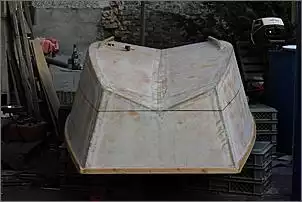

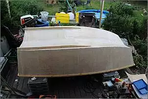

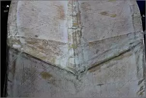

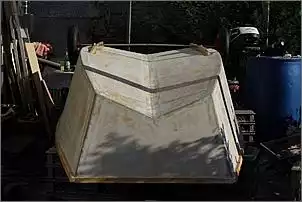

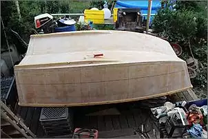

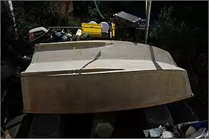

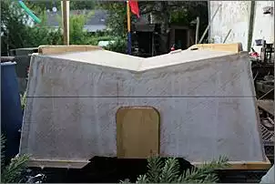

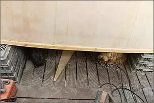

Noch einen zum Gewicht. Ich habe das Boot ja mal wieder gedreht und denke, dass es jetzt bei ca. 70 kg liegt , gut, dass ich den Trailer habe ... Kann auch mehr oder weniger sein, ist nur so ein Bauch- (Arm-) Gefühl. Wiegen wird schwer, vielleicht mal mit Trailer als Summe über die drei Punkte.

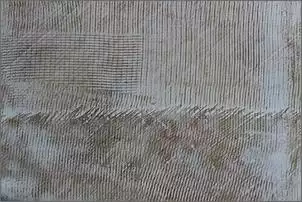

Also, das Boot ist gedreht und einmal geschliffen, um es von den Kettelfäden des Gewebes zu befreien. Danach habe ich die Scheuerleisten am Boden grob () angepasst
Hits:	86
Größe:	45,6 KB
und angeklebt:
Hits:	79
Größe:	101,6 KB

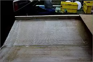

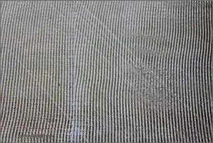

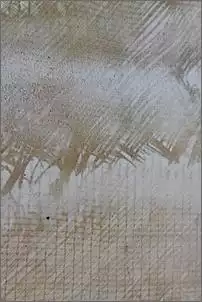

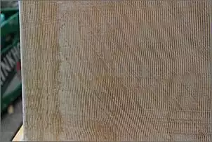

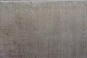

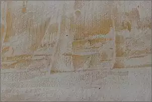

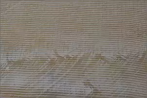

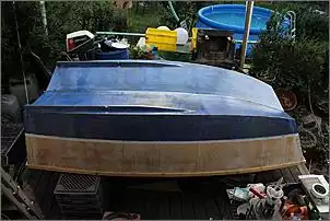

Bevor der nächste Regen kam, habe ich noch einen Blick in die Glaskugeln gewagt. Spachtelmasse aus 50 g Harz, 27,5 g Härter, 10 g Microspheres und 3 g Thixotropiermittel. Das ließ sich mit dem Zahnspachtel gut auftragen:
Hits:	86
Größe:	53,5 KB
ID:	756467Klicken Sie auf die Grafik für eine größere Ansicht
Hits:	81
Größe:	96,0 KB
Die Ergiebigkeit lag bei 0,35m².
Hits:	88
Größe:	68,8 KB

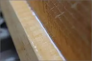

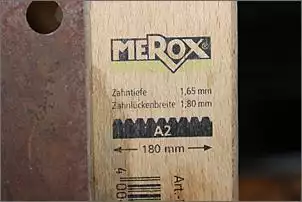

Morgen hoffe ich mal einen Probeschliff machen zu können. Zum Vergleich habe ich die andere (im Bild vordere) Seite nur mit dem Gummiwischer gespachtelt.

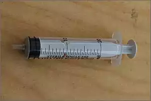

Noch einen zum Thema Arbeitsmethoden:
Ich hatte die Scheuerleisten oben ja bei aufrechtem Boot angeklebt und über Kopf die Klebereste mit dem Spachtel abgenommen. Dabei waren kleine Ritzen zwischen Bordwand und Scheuerleisten entstanden. Diese habe ich heute mit Epoxi mit 5% Thixotropiermittel geschlossen, indem ich die Mischung mit einer Spritze (hatte ich mal günstig zum Patronenfüllen in der Bucht gekauft) aufgezogen habe und dann ziemlich gut dosierbar in diese Ritzen gespritzt habe. Dabei ist eine Miniaturhohlkehle entstanden:
Hits:	77
Größe:	39,4 KB
ID:	756469Klicken Sie auf die Grafik für eine größere Ansicht
Hits:	72
Größe:	28,0 KB
Wichtig bei den Spritzen ist nur, dass sie 3-teilig sind (mit diesem Gummipömpel) damit sie ruckelfrei laufen und ohne Luer-Lock-Anschluss, weil man sonst nicht in die Ecken kommt.

Heute habe ich die Rillen und das "glatt" gespachtelte von gestern geschliffen:
Hits:	102
Größe:	71,8 KB
ID:	756650Klicken Sie auf die Grafik für eine größere Ansicht
Hits:	107
Größe:	59,3 KB
Das Ergebnis mit den Rillen sieht schon besser aus. Dann habe ich ein zweites mal gespachtel. Hier der Vergleich Rillen vorher/nachher:
Hits:	99
Größe:	40,3 KB
ID:	756648Klicken Sie auf die Grafik für eine größere Ansicht
Hits:	101
Größe:	21,9 KB
Der Übergang vom überlappenden Gewebe sieht dann so aus:
Hits:	109
Größe:	121,8 KB
Kein Vergleich zu vorher und zum Ergebnis des glatt gespachtelten.
Daraufhin habe ich gleich mal das ganze Boot von aussen mit dem Zahnspachtel gepachtelt.
Hits:	111
Größe:	84,7 KB
Gebraucht habe ich dafür 10 Töpfe mit 75 g Harz, 41,25 g Härter, 15 g Bubbles und 4 g Thixotropiermittel. Ich habe im Vergleich zu gestern die Mischung etwas fester angesetzt, weil gerade an den steilen Außenplanken sonst die Zähne ineinander liefen. Zum Ausspachteln der Rillen hatte ich das Ganze übrigens etwas dünner angesetzt.
Zu Eurer Information noch: die Bubbles habe ich in Litern gekauft, genau messen tue ich aber immer in g. Wenn ihr was davon bestellt, rechnet mal mit ca. 110g pro Liter. Ich habe also heute fast 1,5 Liter verbraucht.
Morgen wird alles heruntergeschliffen und die Rest-Rillen werden dann glatt gespachtelt.
Lieben Gruß
Mio

Alt 18.06.2017, 22:05
Benutzerbild von Mio69
Mio69 Mio69 ist offline
Registriert seit: 11.10.2016
Ort: Witten
Beiträge: 1.462
Boot: Eigenbau Unicat "Tatihou 2" & Morbic 12 im Bau
Rufzeichen oder MMSI: Unser Kopf ist rund, damit das Denken die Richtung wechseln kann.
4.437 Danke in 1.238 Beiträgen
Standard Schleifen
Moin zusammen,
gestern habe ich die "Zähne" geschliffen und anschließend die Täler mit dem Gummispatel zugespachtelt. Die Spachtelmasse hat dabei die Reste vom Schleifstaub aufgenommen, die trotz absaugen und abwaschen noch in den Ritzen waren. Damit wurde die Konsistenz mit jedem Aufnehmen und wieder Draufspachtel immer fester, aber es ging noch.
Heute habe ich dann geschliffen ... 6 h ... für 3 m Boot .
Ich hatte mir das Ergebnis nach dem Spachteln eigentlich besser vorgestellt. Aber die Gummilippe des Fugenspachtels hatte sich dann doch zu sehr in die Täler eingedrückt. Nächstes Mal würde ich einen ähnlichen Spachtel aber mit Metallklinge nehmen. Ich kenn' den nur unter dem Namen Butterfly-Spachtel, aber der stimmt wohl nicht, weil ich dazu nichts bei Google finde. Eigentlich ist der genauso aufgebaut wie so ein Fugenspachtel, nur, dass er eine relativ dünne Metallklinge hat, die zwar auch leicht biegsam ist, sich aber nicht in die Täler eindrücken kann.
Egal, ich habe fertig mit schleifen (von Außen ):
Hits:	103
Größe:	69,0 KB
Anschließend habe ich, nach meiner Erfahrung mit dem Absaugen und Abwaschen, das ganze Boot mal mit dem Hochdruckreiniger gestrahlt, die Werft hatte es jetzt auch mal nötig:
Hits:	105
Größe:	78,5 KB
ID:	756981Klicken Sie auf die Grafik für eine größere Ansicht
Hits:	102
Größe:	62,9 KB
(Die Brotkisten haben sich zum Aufbocken des Bootes, um eine anständige Arbeitshöhe zu haben, übrigens bewährt und die "Jungs" haben die große Hundehütte schon sehr lieb gewonnen)
Man, kam da ein Schmodder herunter. Danach sah das Boot so aus (was für ein Unterschied zum Foto oben):
Hits:	107
Größe:	57,1 KB
Hier sieht man an den Schienen auch schon die Vorbereitungen für die Achse der Räder. Ist zwar hydrodynamisch nicht so der Hammer, hilft mir aber um so mehr beim Slippen am Strand. Mehr dazu in den nächsten Tagen.
Den Hochdruckreiniger hatte ich sowieso gerade herumstehen, weil ich den Pool heute auch noch wieder fit gemacht habe.
Hits:	111
Größe:	67,1 KB
Eigentlich wollte ich ja das Boot auch darin schwimmen lassen (nach meinen Modellen am Anfang wollte ich mir den Spaß eigentlich gönnen), aber das passt jetzt doch nicht mehr, das Boot ist 20 cm zu groß .
Jetzt noch ein paar Fotos zum Zweck des Spachtelns:
Ich hatte ja schon was geschrieben, wollte das jetzt aber nochmal sichtbar machen. An den Stellen, wo mehr weiß ist, ist mehr Spachtelmasse stehen geblieben. Der Sinn des Spachtelns in zwei Schritten ist, möglichst wenig Material aufzutragen, damit nachher weniger abgeschliffen werden muss. Spart Material und Arbeit (wenn man's kann).
Hier sieht man ganz gut die diagonalen Streifen, die durch das Biaxial-Gewebe entstanden sind.:
Hits:	106
Größe:	95,8 KB
Hier links im Bild so ein Übergang, wo das Gewebe doppelt liegt:
Hits:	106
Größe:	74,2 KB
Hier das Selbe am Bug des Bootes, einmal nach dem Spachteln mit Zahnspachtel und einmal nach dem zweiten Spachteln und Schleifen:
Hits:	93
Größe:	90,8 KB
ID:	756977Klicken Sie auf die Grafik für eine größere Ansicht
Hits:	105
Größe:	76,6 KB
Was man hier im zweiten Bild noch an Streifen vom Zahnspachtel sieht, ist nur ein optischer Effekt, die Fläche ist schön eben.
Jetzt sehne ich mich nur noch nach einer Dusche ...

Edit: Ich habe noch ein bisschen gesucht. Der oben von mir noch als Butterfly bezeichnete Spachtel heißt Japanspachtel.

Das Boot liegt jetzt, wenn es rumgedreht ist, mit den beiden Auskerbungen in den Kielleisten auf der Achse, die gegen Wegrutschen gesichert ist. So kann ich, im Wasser angekommen, die Achse bequem nach unten rausnehmen, zerlegen und ins Boot packen.
Alles ein bisschen "gebastelt", aber bis auf die Räder mit dem, was ich noch da hatte. Erstmal probieren, ob sich das auch bewährt, dann kann ich das immer noch in "schön" machen.
Für mehr war heute einfach zu warm. Naja, ich habe noch die Kielleisten laminiert.

Warum hast du die Kielleisten laminiert? Wegen Oberflächenschutz? Denn aus Gründen der Statik kann es ja meiner Meinung nach nicht sein.
Das wäre bei meiner Handhabung doch eher Opferholz. (Tschuldige wenn ich das so sage!)
Da stellt man (würde ich) das Boot drauf ab und wird daher über kurz oder lang sowieso Dellen, Kratzer, Abplatzer etc. bekommen und irgendwann vielleicht auch mal ausgetauscht werden.
Ein Gummischutz könnte da vielleicht praktischer sein!

ja, das Ladybug Wheelbarrow Boat kenne ich. Ich finde die Konstruktion mit den Riemen so toll, da haut man sich nicht so leicht beim Ziehen das Boot in die Hacken und hat auch noch einen besseren Hebel.
Aber ich wollte nicht gleich zwei große Löcher vorne in den Bugspiegel schneiden, bevor ich nicht weiß, wie das Boot unter voller Beladung und mit maximalem Vortrieb im Wasser liegt.
Vom Hebel her habe ich die Achse so positioniert, dass der Schwerpunkt mit Motor ein Stück vor der Achse liegt, damit es sich leicht anheben lässt aber nicht nach hinten wegkippen kann.
Die Kielleisten bekommen übrigens noch eine 20 mm breite Metallschiene. Trotzdem habe ich sie einmal laminiert, um den Leisten ein bisschen mehr Widerstand gegen Beschädigungen zu geben.
Dass die Schienen ein Opferteil sind und wohl als Erstes mal ausgetauscht werden müssen, ist mir klar und so ist es im Plan ja auch vorgesehen. Der Konstrukteur nennt sie deshalb auch gleich Scheuerleisten.
Aber ich wollte mich nicht gleich vor sie hinstellen und ihnen ein freundliches "Du Opfer" sagen, das deprimiert die immer so .

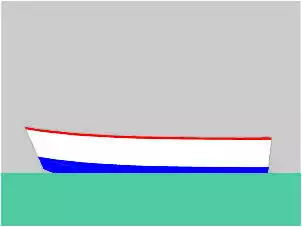

So, ich habe das Boot etwas heller geplant.
Innen bin ich ja noch etwas unschlüssig, aber Außen wird es jetzt doch so:
Hits:	91
Größe:	24,8 KB
Der Rand in Rot (Färbepaste von Behnek), dann Titanweiß und Ultramarinblau (mit Pigmenten von Kremer Pigmente).
Die Verdrängung entspricht auf der Grafik ca. 280 kg, der blaue Bereich im Heck versinkt erst bei 480 kg (was ich aber nicht ausprobieren möchte.)
Bei einem Leergewicht mit Ausrüstung von ca. 100 kg finde ich das schon sehr schön von den Proportionen.
War ein bisschen Diskussion mit dem Filius (warum sind Pubertierende manchmal so uninteressiert???), aber wir haben uns geeinigt.
Innen will er es ganz in Holz lassen, aber dafür hätte ich anders planen müssen. Ich bin ja immer davon ausgegangen, dass es noch farbig lackiert wird und war deshalb mit meinen Anzeichnungen und Markierungen nicht gerade sparsam; die sind jetzt alle mit Epoxi versiegelt
Ich habe dann schon mal die Trennlinie angezeichet:
Hits:	96
Größe:	79,5 KB
ID:	757280Klicken Sie auf die Grafik für eine größere Ansicht
Hits:	103
Größe:	56,8 KB
ID:	757281Klicken Sie auf die Grafik für eine größere Ansicht
Hits:	103
Größe:	61,8 KB

  #273
Alt 21.06.2017, 22:09
Ort: Witten
Beiträge: 1.462
nach langem Zögern und viel Zweifeln habe ich heute die Rolle herausgeholt.
Ihr wisst ja, dass ich beim "Lack" mit Epoxi und Pigmenten experimentiere, um eine Unterwasserbeschichtung zu bekommen, die kein Anti-Fouling ist aber auch kein Lack, der nach 2 Wochen wasserliegen aufquillt.
Ich hatte ja schon ein paar Versuche an Reststücken gemacht und auch schon mal im Inneren der Backskiste eine kleine Fläche beschichtet (so nenn' ich das jetzt mal).
Heute habe ich dann das Boot "untenherum" (ist ja mehr als der Unterwasserbereich) in Ultramarin beschichtet.
Ich habe versucht die Schicht möglichst dünn zu machen, was auch ganz gut geklappt hat, nachdem ich mein "Rezept" um ein bisschen Thixotropiermittel ergänzt habe.
Bild 1:
Hits:	1202
Größe:	79,0 KB
Das Boot im Gesamten. Ich weiß, dass das noch nicht deckt, das war mir aber schon ziemlich klar. Trotzdem habe ich jetzt einen Eindruck und weiß, wie ich weitermachen soll (mehr siehe unten).
Bild 2:
Hits:	104
Größe:	89,5 KB

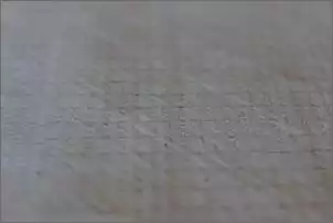

Der erste Ansatz ohne Thixotropiermittel. Die Beschichtung glänzt zwar schön zeigt aber Krater. Zusätzlich war hier die Temperatur beim Beschichten zu hoch, weshalb das Epoxi schon nach 15 Minuten anzog.
Bild 3:
Hits:	100
Größe:	85,7 KB
Jetzt mit Thixotropiermittel. Der Glanz ist zwar nicht so perfekt, dafür ließ es sich besser rollen, hatte weniger Materialbedarf und keine Krater.
Ich habe für die ganze Fläche jetzt 100 g Harz, 55 g Härter + Pigment (10%) gebraucht, wobei ich mit dem zweiten Ansatz über 2/3 der Fläche beschichtet habe.
Jetzt muss ich ja alles einmal anschleifen, dann ist geplant die nächsten Schichten Nass in Nass an einem grauen "wohltemperierten" Tag aufzubringen, bis ich eine ordentliche Deckung habe. Mal sehen, wie gut das klappt. Ich denke, ich werde die Pigmentierung auch noch etwas erhöhen.
Da ich am Wochenende nicht zum Arbeiten am Boot komme (da bin ich auf dem Orgelfest in Waldkirch) und vorher das Wetter zu warm und sonnig ist, werde ich das Boot morgen mal wieder drehen und ein paar Kleinigkeiten im Inneren erledigen.
Lieben Gruß
Mio

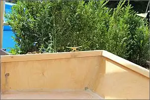

wie schon gesagt, heute Kleinkram im Boot.
Dabei ergab sich dann aber die Frage, wo ich die Klampen am Besten montiere
Ich habe die mal so nach Gefühl und Ästhetik positioniert. Sieht das so aus und machen die da Sinn???
Hits:	101
Größe:	106,3 KB
ID:	757529Klicken Sie auf die Grafik für eine größere Ansicht
Hits:	91
Größe:	55,0 KB
ID:	757530Klicken Sie auf die Grafik für eine größere Ansicht
Hits:	94
Größe:	92,4 KB
Am Bug sähen die etwas weiter achtern eigentlich besser aus, aber ...

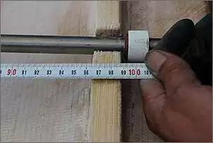

Bei den Dollen war das kein Problem, Willy Stapelfeld sagt, die müssen 27 cm vor der Ducht sein:
(die entsprechende Stelle kommt ab 16'54", klappt hier aber nicht immer, dass das Video auch erst da losläuft)
https://youtu.be/vtxsEjNzEps?t=16m54s
(Insgesamt übrigens ein sehr sehenswerter Film)
Bei mir ergibt sich damit diese Position:
Hits:	92
Größe:	74,6 KB

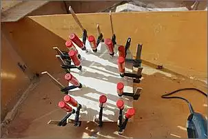

mir ist am Wochenende noch was durch den Kopf gegangen.
Wenn ich die Klampen oben auf die Bordwand setze, dann sehe ich das Risiko, dass ich die abreiße, wenn ich das Boot mal umdrehe.
Spricht eigentlich was dagegen, die Dinger von innen an die Leiste zu setzten? Klar scheuert dann das Seil an der Scheuerleiste, aber das ist ja "Opferholz".
Schöner aussehen täte ja oben auf. Aber "form follows function"?
Ich mach' morgen mal Fotos.
