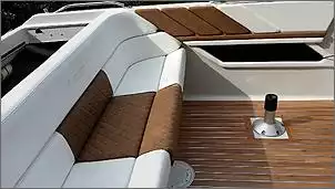

Hits:	358
Größe:	54,5 KB
ID:	705299... Für alle die über einen neuen Boden nachdenken, ich habe Vinyl Dielen genommen, in 5 cm breite Streifen geschnitten... Die Dielen sind nur 2 mm dick und haben sich sehr bewährt... Grüße aus Wiesbaden.
Ronald
Gesendet von meinem SM-N910F mit Tapatalk

Hi Roland,
erst mal danke.
Hast du ne Adresse, wo man solche Dielen herbekommt? Wie verklebt man den Vinyl? Geht das mit Sika?
Grüße, Tobi

kann ich nur bestätigen. Hab ich auch seit ein paar Jahren drin, sind einfach super und pflegeleicht.
Schnack
