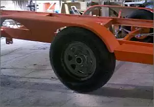

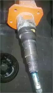

Ein schönes Detail der US Achsen habe ich gestern beim montieren der
zweiten Achse aufgenommen.
Der Fettnippel an der Radnabe und die autritts Bohrung an der
Innenseite vom Simmerring
Warum gibt es so etwas nicht an Europäischen Achsen
Hits:	173
Größe:	47,1 KB

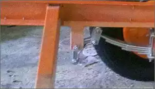

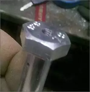

Was mag der Herr Ing.vom TÜV zu solchen Bolzen für due Blattfedern sagen?
Ich habe gestern mal testweise eine 8.8 Maschinenschraube mit einem
2 mm Fettkanal und einem M6 Gewinde für einen Schmiernippel versehen.
Hits:	157
Größe:	59,5 KB
Was meint ihr, geht das oder muss ich für den Ing. ein Sauerstoffzelt aufbauen
Anhang 474802
Anhang 474803
Das ist doch original so, der soll sich nicht so stellen.
Da fährt schon weit aus gefährlicher Schrott mit TÜV in D rum .
Gesendet von meinem GT-I9300 mit Tapatalk 2
Gruß Harald
  #2680
Alt 21.08.2013, 08:49
Das ist doch original so, ....
Dann muss ich das Deutsche 8.8 wegschleifen
Die Originalschrauben hatte keine Kennzeichnung auf dem Kopf.
Hätte ich aber nicht vom Kopf aus gemacht sondern von der Gewindeseite.
Was soll er dann noch Meckern.
So sind ja auch die Origanalbolzen oder?
Carsten

Zum (Schmier-)Bolzen für die Blattfedern, der ist doch auf Scherung beansprucht, oder? Du hast auf der Kopfseite nur noch ein Rohr, kein Vollmaterial mehr. Da sich die Kraft über das gesamte Federauge auf den Bolzen verteilt, sollte das funktionieren. Evtl. nach gewisser Nutzungszeit mal den Bolzen entfernen und auf Verformungen untersuchen.

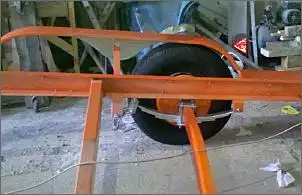

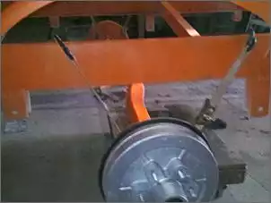

Achse eins ist fertig montiert.
Zweimal hab ich sie montieren müssen.
Als ich fertig war ist mir eingefallen das ich nicht auf die Laufrichtung geachtet hatte.
Nach der Kontrolle war klar das ich die linke Bremse rechts und die rechte Bremse links angebaut hatte.
Nun könnte man meinen das ich einfach die Achse anders herum unter den Trailer schrauben könnte.

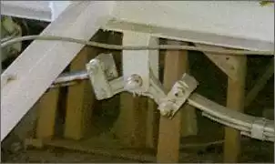

Eigendlich ja, wenn da nicht die Befestigung für das T-Stück der Bremsschläuche wäre.
Anhang 473900

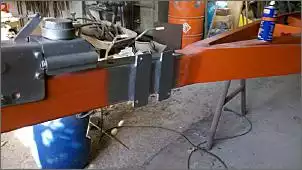

Die Auflaufeinrichtung ist mit dem neuen Hauptbremszylinder vereint.
Nur schnell auf das Zugrohr stecken, Löcher bohren und verschrauben.
So weit die Theorie.
In der Praxis sah es etwas anders aus.
Das Zugrohr ist 80 mm breit
Das Original war ein 3 Zoll / 76,2 mm Rohr.
Leider ist so ein Rohr hier nicht zu bekommen,daher das andere Maß.
Mit einer eigenbau Konstruktion hab ich die beiden Teile vereinen können.
Anhang 473901
Mit den Original 1/2" Schrauben hab ich das wieder in Form gedrückt.

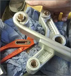

Die ersten fünf von 14 Bronzelagern sind fertig.
Die restlichen sind bis zum Wochenende fertig
Hits:	119
Größe:	52,1 KB
Die erste Achse hängt in der Warteposition.
Wenn die Lager da sind kommt er wieder auf die Räder, aber
erstmal nur auf eine Achse. Denn ich muss ja alles zum lacken
noch einmal zerlegen.
Hits:	135
Größe:	54,8 KB
Anfang / Mitte nächster Woche wird der Kutter aufgehängt, der Trailer
drunter Positioniert und dann kann ich die Halter der Auflagen
ausmessen, schneiden, trennen, schleifen, schweißen....

Damit der Trailer rollbar ist und ich ihn zum anpassen unter das Boot
bekomme hab ich eine Achse montiert.
Dank der fehlenden zweiten Achse/Feder ist er etwas tiefergelegt
Hits:	137
Größe:	87,8 KB
Dann ist mir eingefallen das ich die Halterung für die Bug Stütze
vergessen habe. Schnell hab ich zwei Stück 60/6er Flacheisen zurecht
geschnitten und angeschweißt
Hits:	142
Größe:	76,5 KB
Irgendwas muss ich mir für die verzinkten Stahlfelgen einfallen
lassen Irgendwie passen die nicht wirklich ins Bild, das Bild vom
fertigen Trailer hab ich schon lange im Kopf
Hits:	143
Größe:	80,3 KB
Mit der zweiten Achse/Feder wird das wieder besser?
...und wenn dann die Donzi drauf liegt sieht das wieder so aus???...
Wenn`s einfach wär, könnt`s ja jeder...
  #2699
Alt 25.08.2013, 21:40
Aber sicher doch.
Vergleich mal die Position der "federwippe"
Hier mit zwei Ferdern:
Hits:	111
Größe:	69,0 KB
Hier mit einer:
Hits:	126
Größe:	69,0 KB
Da fehlt z.Z. das Gegengewicht der zweiten Achse.
Macht aber nichts denn zum rollen geht das auch so

Laß doch deine Felgen aufbereiten und neu lackieren.
Und schweiß gleich noch Anhängerstützen an damit der Trailer nicht so wackelt beim Begehen des Bootes auf dem Trailer.
