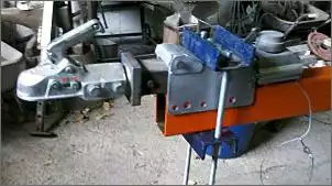

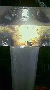

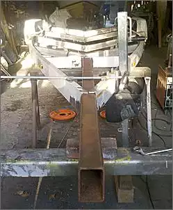

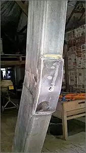

Ein 2200 mm mm stück Rechteckrohr 80 x 120 x 6 mm hab ich bei
meinem Dorfschlosser aus dem Alteisen gezogen.
Kostenpunkt 10 € in die Kaffeekasse
Nun hab ich ein neues Zugrohr, 400 mm länger und 20 mm höher wie das Originalteil.
Nach etwas Trennen passt es perfekt:

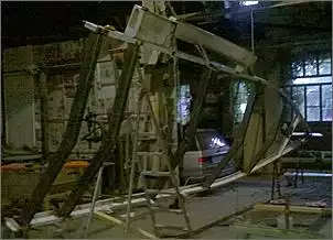

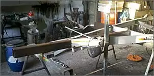

Da nun alle Schweißarbeiten die von oben zu erreichen waren erledigt
sind hab ich den Trailer auf die Seite gestellt.
Hits:	180
Größe:	91,4 KB
Hits:	179
Größe:	90,5 KB

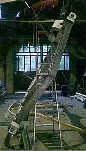

Selbstverständlich hab ich den stehenden Trailer gesichert.
Morgen, vor Arbeitsbeginn, spann ich ihn auch noch einmal unten ab.
Ich möchte nicht das das Teil von den Böcken rutscht und ich drunter liege.
Hits:	162
Größe:	87,1 KB

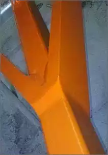

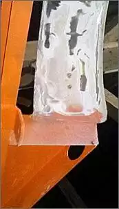

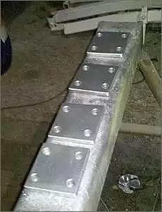

Die Traversen hab ich am "V" aufgedoppelt.
Ein Stück Flacheisen 60 x 6 mm soll verhindern dass die Traversen
bei Belastung unten einreißen.
Ein Loch am tiefsten Punkt um evtl. eintretendes Wasser ablaufen zu lassen.
Außerdem werde ich später durch diese Löcher die Traversen mit Hohlraumversiegelung fluten.

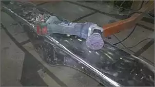

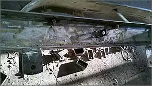

Das entrosten / entlacken der Wangen hatte ich mit einfacher vorgestellt.
Ich hatte nicht an die vielen Anbauteile und deren Ecken gedacht.
Wir sehen hier: Halter für die Bremsleitung, Oesen für die Kabel und die
Aufnahmen der Blattfeder.

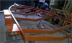

Alt 04.08.2013, 18:39

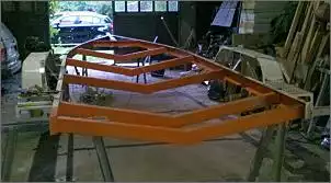

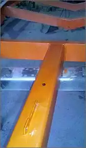

So hab ich mir die Traversen vorgestellt.
Bin gespannt wie es lackiert ausschaut.
Ich werde die Tage mal einen Eimer 2K Farbe besorgen.

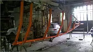

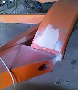

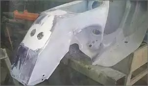

2/3 vom Rahmen ist nun, nach der entlackung / entrostung, mit zwei Lagen Bleimenige grundiert.
Morgen mach ich an der rechten Wange und den Kotflügeln weiter.
Leider sind die Kotflügel verschweißt, daher muss ich sie am Trailer Restaurieren.
Hits:	153
Größe:	84,3 KB

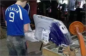

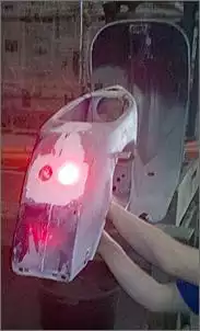

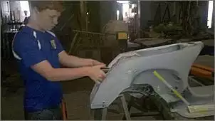

Links im Hintergrund ist die zweite Baustelle zu sehen.
Junior und ich haben heute an seiner Vespa weiter gemacht.
Die Rückleuchten, wo sollen sie nun genau hin?
Das musste er entscheiden.
Was soll ich sagen: Ich hätte sie exakt so positioniert.
Hits:	153
Größe:	58,9 KB

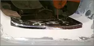

Eingeschweißt und grob verspachtelt
Hits:	147
Größe:	57,6 KB
Und so schauen die getunnelten Rückleuchten mit Licht aus
Hits:	157
Größe:	63,3 KB

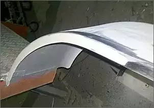

Die Kotflügel sind nun ein Stück kürzer....
Hits:	129
Größe:	62,2 KB
.....das ist viel einfacher als eine 100% Instandsetzung
Hits:	135
Größe:	55,5 KB

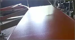

Bei der Gelegenheit habe ich am Wellblech weitergemacht.
Wir erinnern uns an die welligen Kotflügel.
Nun sind sie fast so wie ich es haben möchte.
Hits:	137
Größe:	54,0 KB

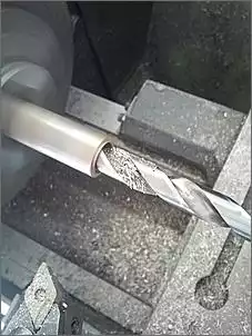

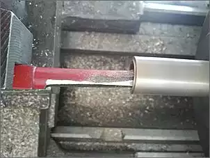

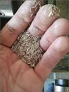

Mein Freund Goofy steht jetzt in der Drehwerkstatt und fertigt die Bronzelager für die Blattfedern.
Eben erreichten mich die ersten Bilder:
13 mm vorbohren
Hits:	134
Größe:	58,4 KB
Teurer Abfall
Hits:	125
Größe:	76,2 KB
Und auf 13,8 mm ausdrehen.
Den Drehmeißel musste er vorher mit dem Winkelschleifer etwas anpassen.
Hits:	130
Größe:	53,1 KB

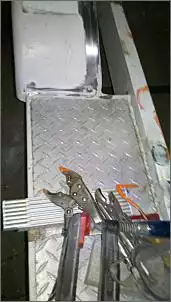

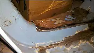

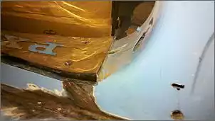

Die alten angeklebten und verkratzten Alu Riffelbleche
auf den Kotflügelverlängerungen ....
Hits:	247
Größe:	63,0 KB
.....hab ich runtergerissen.
Wie zu erwarten war da drunter Rost.
Hits:	238
Größe:	62,9 KB

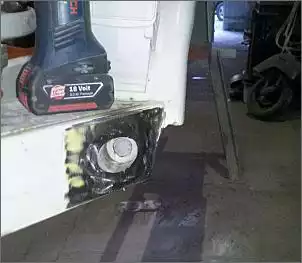

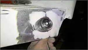

Lange war ich am überlegen wo und wie ich die vorderen
weißen Begrenzungsleuchten anbau.
Die Lösung die ich am Trailer vorgefunden hatte fand ich
nicht wirklich schön.
Hits:	261
Größe:	63,7 KB
Am letzten Sonntag Abend hatte ich dann die Idee.
Wahrscheinlich haltet ihr mich eh schon für bescheuert
und die die das noch nicht tun denken wahrscheinlich
jetzt so

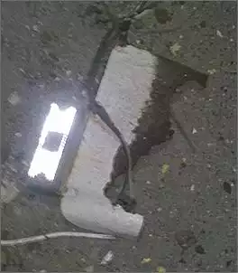

Wenn Junior getunnelte Rücklichter an seine Vespa
bekommt bau ich mir getunnelte Begrenzungslampen
an den Trailer.
Hits:	227
Größe:	66,8 KB
Nach dem verspachteln schaut es so aus wie ich es
haben möchte. Für die Unterlegkeile werde ich auch
noch einen anderen Platz suchen.
Hits:	260
Größe:	46,6 KB
Wahrscheinlich bin ich der einzige mit so montierten Lampen
am Trailer, gesehen hab ich so etwas noch nie.
Anhang 471316
jetzt so
an den Trailer.
Anhang 471317
Anhang 471318

Gestern hatte ich die Stb. Seite von Rost und Farbe befreit und dann grundiert.
Heute wollte ich eigendlich mit der BB Seite weitermachen.
Aber was seh ich da, das geht ja gar nicht, warum hab ich
das nicht vorher gesehen.
Wie haben die US Boys die Radlauf Verstärkung angepasst
Hits:	160
Größe:	48,0 KB
Aber so etwas kann man nacharbeiten.
So muss das sein
Hits:	161
Größe:	58,5 KB
Mit etwas verspätung bin ich mit meinen beiden Freunden:
Winkelschleifer und Negerkeks auf der BB Seite angefangen.
Hits:	171
Größe:	56,1 KB
Nun ist er fertig grundiert
Hits:	142
Größe:	69,1 KB
Noch zwei Details:
Der Halter vom Handbremshebel und der Weg vom Bremsgestänge.
Das Bremsgestänge der Handbremse ist drei geteilt: Seil, Gestänge
und Seil.
Das erste Seil verschwindet im Zugrohr, kommt am achteren Ende
wieder raus, das Gestänge geht durch (eingeschweißtes Rohr) die
erste V-Traverse. Erst dann gehen zwei Seile zu den Bremsen.
Hits:	132
Größe:	55,3 KB
Der vordere Anschluss Rahmen - Zugrohr.
Die Schweißnähte hab ich geglättet und verspachtelt.
Ich liebe glatte Flächen
Hits:	134
Größe:	57,5 KB

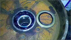

Nun hab ich passende äußere Radlager und Lagerringe
Hits:	111
Größe:	81,1 KB

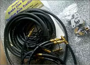

Die Bremsschläuche sind auch da.
Hits:	106
Größe:	100,0 KB

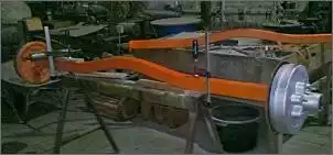

Alt 18.08.2013, 18:53
Mit neuen bzw. überholten Teilen zu schrauben macht richtig spaß
Wer gut schmiert der gut fährt, oder wie war der Spruch noch gleich
Hits:	204
Größe:	79,2 KB
Achse eins ist fertig montiert.
Zweimal hab ich sie montieren müssen.
Als ich fertig war ist mir eingefallen das ich nicht auf die Laufrichtung geachtet hatte.
Nach der Kontrolle war klar das ich die linke Bremse rechts und die rechte Bremse links angebaut hatte.
Nun könnte man meinen das ich einfach die Achse anders herum unter den Trailer schrauben könnte.
Eigendlich ja, wenn da nicht die Befestigung für das T-Stück der Bremsschläuche wäre.
Hits:	201
Größe:	82,4 KB

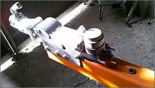

Die Auflaufeinrichtung ist mit dem neuen Hauptbremszylinder vereint.
Nur schnell auf das Zugrohr stecken, Löcher bohren und verschrauben.
So weit die Theorie.
In der Praxis sah es etwas anders aus.
Das Zugrohr ist 80 mm breit
Das Original war ein 3 Zoll / 76,2 mm Rohr.
Leider ist so ein Rohr hier nicht zu bekommen,daher das andere Maß.
Mit einer eigenbau Konstruktion hab ich die beiden Teile vereinen können.
Hits:	210
Größe:	70,2 KB
Mit den Original 1/2" Schrauben hab ich das wieder in Form gedrückt.
Hits:	198
Größe:	83,1 KB

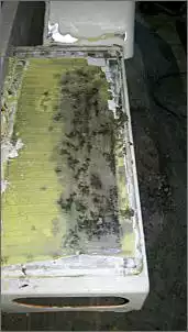

Hinter dem Bremszylinder verschwindet später die Bremsleitung im Zugrohr
Hits:	209
Größe:	69,7 KB
Das Schweißgerät musste ich doch noch aktivieren.
Alles ist gecleant nur die Löcher für den Halter der Unterlegkeile störten mich maßlos.
Die Teile kommen später irgendwo hin, aber nicht an die Kotflügel.
Also zuschweißen und spachteln damit es schön ausschaut
Hits:	217
Größe:	63,4 KB
Ach ja, cleanen:
Da gibt es ja noch das Vespa Projekt und sein anspruchsvoller Besitzer
Eine VA Abdeckung für den Durchstieg hab ich in GB gekauft.
Selten ein so schlecht passendes Teil gesehen.
Junior und ich waren entsetzt
Hits:	221
Größe:	58,6 KB
Hits:	212
Größe:	53,1 KB
Wir brauchten einen Plan
Also war schweißen, spachteln und schleifen angesagt.
Hits:	233
Größe:	79,4 KB
So soll das sein
Hits:	231
Größe:	47,4 KB
