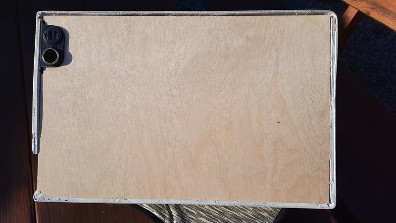

Den Deckel kann ich erst fertig bauen, wenn das Boot wieder da ist. Auf der Backbordseite muss da noch ein Ausschnitt hin für die senkrechte Stütze.
Zur Befestigung klebe ich links vorn noch einen Aluwinkel mit Gewindeloch ein, rechts hält die Strombuchse und unten Richtung Fahrer lass ich mir auch noch eine Schraube einfallen.
Achja, Material ist 6mm Birkensperrholz, das war gerade zur Hand
MfG* * * *Mario

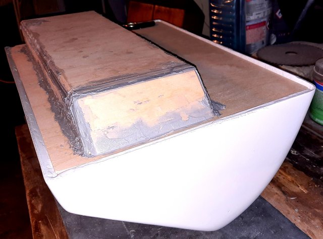

Leider muss unten ein grosses Loch rein. Darüber sozusagen eine Art Haube.
Es bleibt spannend
MfG* * * *Mario

Alt 30.10.2021, 08:54
Benutzerbild von Lippi
Lippi Lippi ist gerade online
Registriert seit: 29.06.2020
Ort: Friedersdorf
Beiträge: 4.077
15.588 Danke in 4.154 Beiträgen
So in etwa...
MfG* * * *Mario

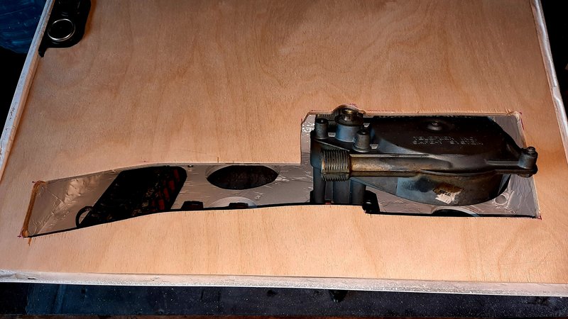

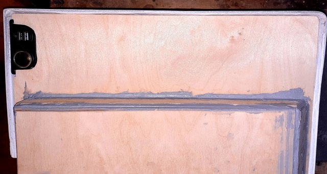

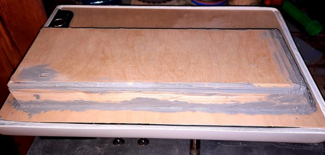

Moin Bootsleute und einen schönen Sonntag
Jetzt ist auch die Teleflex versteckt
Schleifen, etwas Spachtel dann Farbe drauf...
Rechts und links muss noch ein Aluwinkel ins Cockpit geklebt werden mit M3 Gewindelöchern...
MfG* * * *Mario

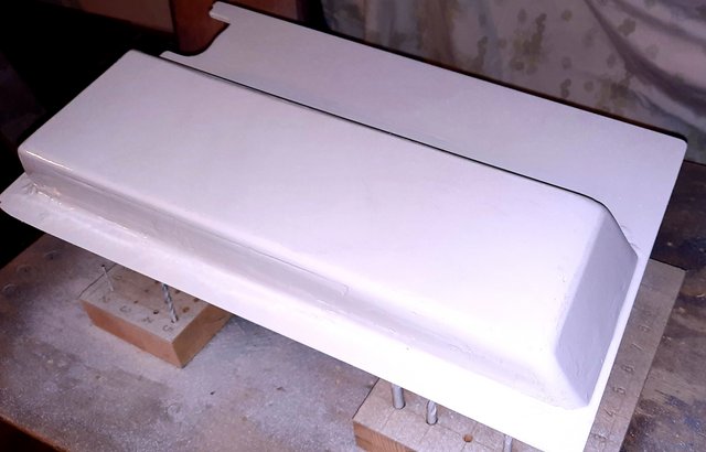

Fertig. Gerade gespritzt.....

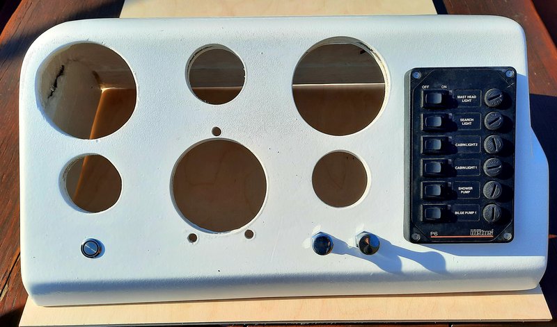

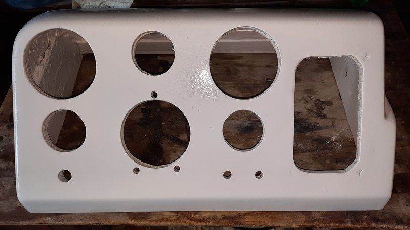

Nabend zusammen
Ich überlege noch etwas ... aber Speed links ist wohl besser, da können eventuelle Passagiere das besser ablesen
MfG* * * *Mario

Dann mach die Tankanzeige auch nach links , dann können Sie sich auch beteiligen…..
