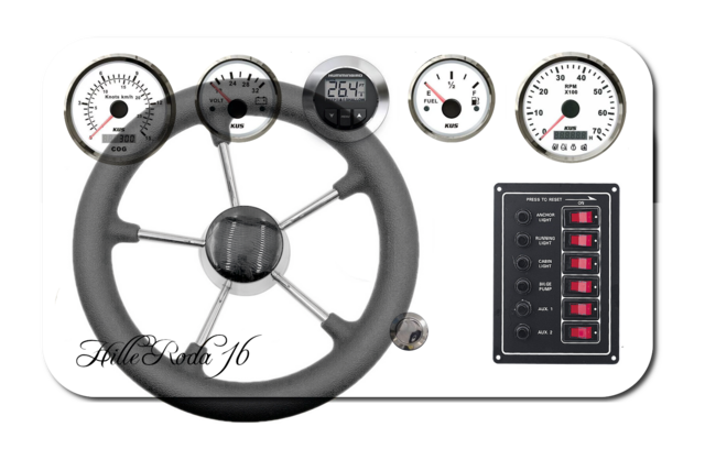

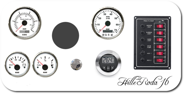

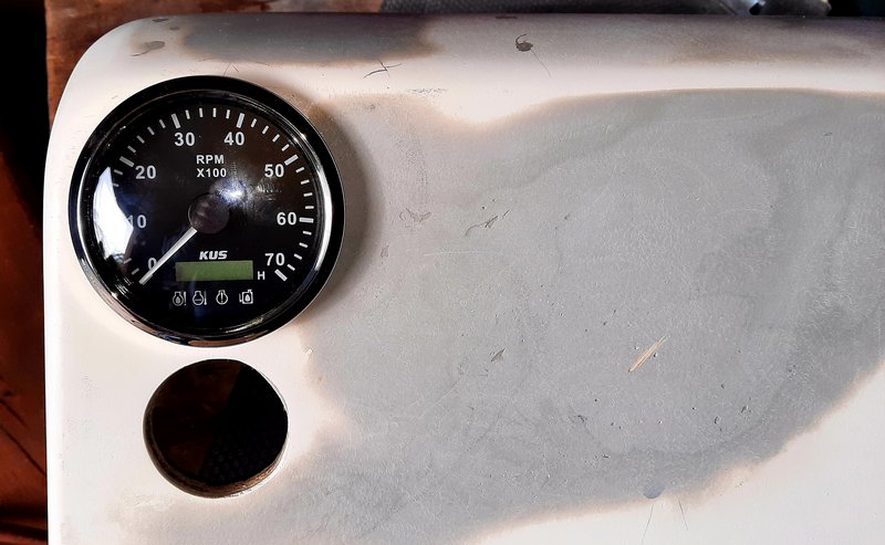

Heute mal bisschen rumgesponnen mit Gimp
Leider gibts im KUS-Design keinen Tiefenmesser.
MfG* * * *Mario

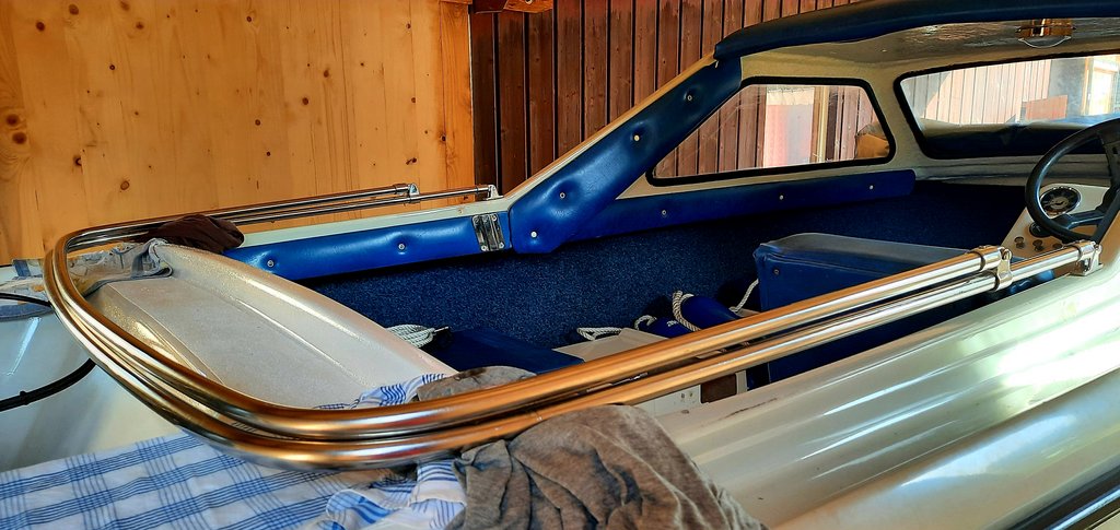

kann mir jemand sagen, der die Roda 16 kennt, ob das Verdeckgestänge so grundsätzlich richtig zusammen gebaut ist?
Das alte Verdeck war nicht original und ich habe 3 Gelenke und 4 Stangen übrig, möchte das neue so wie original haben.
Beim Umbau habe ich sogar die alten Schraubenabdrücke gefunden.
Die Frage wäre nun, fehlt zum Original etwas und ob der klappbare Bügel nach vorn zu richtig ist.
Danke und schönen Sonntag noch.

Orginal ist wohl das Gestänge etwas kleiner, mess mal die Länge der Stangen.
Auf dem Bild ist es das orginal Camperverdeck.

Die Länge des Bügels ist bis zum oberen Ende des Bogens 1m vom unteren Schraubenloch. Dann ist der Bügel geschätzte 5cm noch nach oben gewölbt.
77cm ist der kleine Bügel ebenfalls bis zum Bogenende.
MfG* * * *Mario

Orginal ist die Befestigung 20 cm vom Bogen der Kabine entfernt, die beiden Gestängestangen haben incl.des Bogens a.85 und b.75 cm.
Wenn Du Deine Rohre nimmst, hast Du zwar etwas mehr Stehhöhe,aber wirklich stehen geht nicht.
Auch bei einer Ganzpersenning könnte es Probleme geben.
Die Seitenteile des Camperverdeck sind mit Reißverschlüssen befestigt und sind durchsichtig, nach vorne hast Du SB seitig ebenfalls ein Fenster, auch nach hinten zum Motor.
So ist es orginal aufgebaut, kostete bei Hille vor 10 Jahren aber ordentlich Geld.

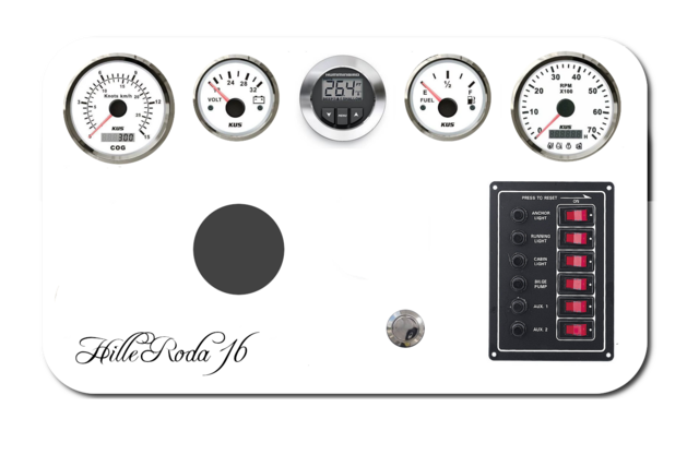

Nachtrag: Zur Gestaltung vom Cockpit habe ich mir überlegt, dass ich ein ganz neues aus Sperrholz bauen werde.
Nach reiflichen Tests im Sitzen und Stehen, werde ich das Lenkrad ca. 5cm nach links und 2 oder 3cm nach unten versetzen. Das Armaturenbrett wird nicht ganz so weit nach unten gehen im Kniebereich des Fahrers (also mir , dafür etwa 10cm höher werden. Dies ermöglicht zumindest im Stehen einen guten Blick auf die Instrumente, beeinträchtigt auch nicht im Sitzen die Sicht und gibt der Instrumentenanordnung mehr Spielraum.
Schräg von unten nach vorn zu will ich noch eine USB und eine Zigarettenanzünderbuchse einbauen. In Richtung Fahrer will ich das nicht, weil ich da keine herumbaumelnden Kabel will.
Die Zeichnung ist übrigens noch nicht perfekt, das Armaturenbrett muss rechts abgestuft und der obere Teil an die Scheibenschräge angepasst werden. Mal sehen, ob meine Fertigkeiten im Holzbau reichen, die Konstruktion schick zu machen
Auf jeden Fall werde ich mir Mühe geben, dieses beim Kauf ziemlich verranzte Böötchen wieder schick zu machen

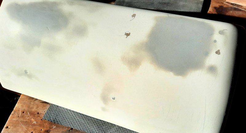

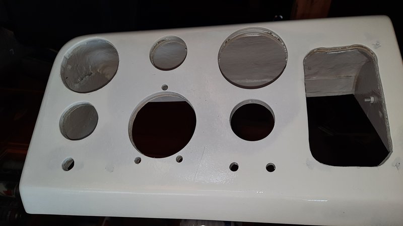

Also, neues und grösseres Cockpit ist mir doch zu viel Aufwand.
Ich traue mir das nicht zu, ansprechende Rundungen zu schaffen.
Darum muss ich das originale restaurieren, viele Löcher zu machen und dann wieder welche reinbohren...
Jetzt muss ich auf neuen Epoxy Spachtel warten....
MfG* * * *Mario

Beiträge: 32.426
alles halb so schwer, für die Ausschnitte gibt es passende Bohrkronen, die Feinarbeiten lassen sich gut mit einem HSS Fräser machen

So, das 82er Loch auf 85mm aufgefeilt.
Die anderen kann ich dann bohren.
Jetzt warte ich auf neues Epoxy, das ganze muss nochmal gespachtelt werden....
Ich hoffe, ich langweile Euch nicht
MfG* * * *Mario

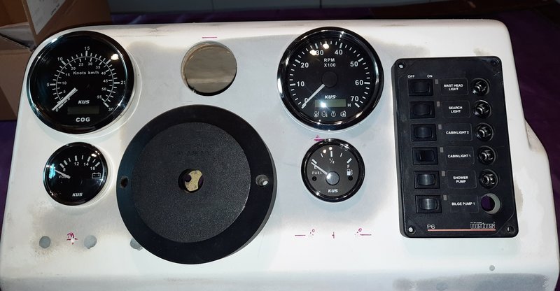

Hallo Bootsbastler,
fast alle Löcher fertig.
2 kleinere noch bohren, nochmals Feinspachtel, dann müsste die Farbe drauf
MfG* * * *Mario

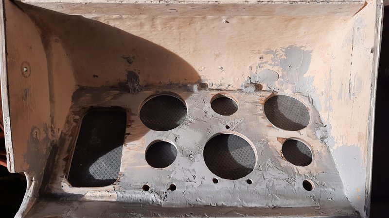

Hier noch von innen...
Nicht ganz hübsch, muss noch etwas schleifen.
Habe heute noch ein paar kleine Aluhülsen oben und rechts eingeklebt.
Da will ich die Kabel durchziehen, dass die nicht so herumbaumeln.
Die Hülsen habe ich an den Enden leicht keglich aufgeweitet und schön entgratet, dass nichts durchscheuert.
MfG* * * *Mario

etwas Farbe drauf dann sieht das noch freundlicher aus und nimmt keine Feuchtigkeit mehr auf, auch wenn es nur innen ist
Das Ganze ist ja nach unten offen, zumindest im Orginal, hast Du mal darüber nachgedacht es mit einer Platte zu verschließen die eventuell klappbar oder zum rausziehen ist.
Mir gehen die teilweise sichtbaren Kabel (Lenkung usw)die auch vom Motor kommen von Anfang an auf den Keks.
Vielleicht versuche ich das auch mal zu ändern, eventuell mit Magneten und einer Platte.

Könnte ich noch machen...Heute hat mich der Frust gepackt !
Ich kenne mehrere Lackierer, die haben alle angeboten, wenn ich da was hätte, klar mach ich dir das..
Wenns dann konkret wird, naja, da müssmer mal sehen, das schaue ich mir mal an, da machmer mal einen Termin...
Habe heute meine Spritzpistole rausgesucht und es selbst probiert.. Morgen dann 2. Schicht drüber.
Wenns nüscht wird, kann ichs ja wieder abschleifen

Lackieren sollte klappen, die Schichten nicht zu dick auftragen damit an den Löchern keine Nasen laufen.
Wenn dir etwas einfällt wie man die Unterseite verschließen kann teile das bitte mit, vielleicht gehe ich die Sache doch nochmal an.
