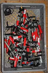

Schau mal hier: klick
Ich hab mir von den Dingern bei Kiellegung meines Skiffs gleich mal 30 Stück bestellt. Haben ihren Zweck tadellos erfüllt
Cheers, Ingo

Ich hatte ja vor Baubeginn auch 10 () Schraubzwingen zu den vorhandenen paar die ich hatte bestellt.
Und jetzt sind die nächsten 20 auch schon da.

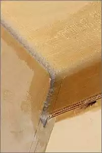

kurzes Update zum Wochenende.
Gestern habe ich nur die Glasgelegestreifen für alle Ecken im Boot geschnitten. Heute war dann das Laminieren dran.
Irgendwo vor zwei Wochen hatte ich geschrieben, dass ich an einem Tag alle Ecken laminieren wollte und auch noch die Flächen dann nass in nass dazu . Ich habe heute "nur" die Ecken gemacht und war nach 4 Stunden fertig, mit dem Laminieren und der Konzentration.

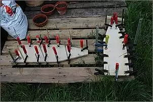

Ich habe dann noch die Blätter für die Riemen gesägt und aufgedoppelt

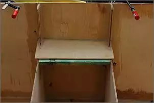

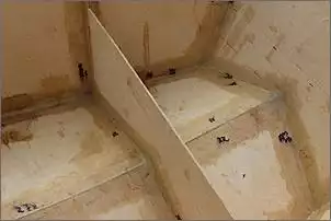

und die Seitenteile von der mittleren Sitzbank eingeklebt:
Hits:	123
Größe:	35,8 KB
ID:	752908Klicken Sie auf die Grafik für eine größere Ansicht
Hits:	125
Größe:	37,0 KB
Ich habe die Sitzbank übrigens so gebaut, weil ich mir durch das Einkleben der Seitenteile mehr Steifigkeit für das Boot erwarte. Genau so ist das auch für den Bug und das Heck geplant, nur dass da die einzuklebenden Teile U-förmig sind.
Für die verwendeten KD-Dachlatten könnt ihr mich jetzt schlagen, aber ich habe sie komplett mit Epoxi getränkt.

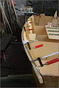

heute Nachmittag habe ich meinen Zorn in Schleifarbeit umgemünzt:
Die Bordwand war fällig, die musste noch grob auf die Höhe der Spanten heruntergeschliffen werden und die Übergänge zu den Spiegeln angeglichen werden:
Hits:	214
Größe:	17,7 KB
ID:	753582Klicken Sie auf die Grafik für eine größere Ansicht
Hits:	213
Größe:	19,6 KB
ID:	753583Klicken Sie auf die Grafik für eine größere Ansicht
Hits:	201
Größe:	21,9 KB
ID:	753584Klicken Sie auf die Grafik für eine größere Ansicht
Hits:	208
Größe:	34,7 KB
Wie man auf dem letzten Bild sieht eben nur grob, genau auf Höhe will ich es bringen, wenn die Scheuerleiste und die Innenleiste (das Gegenstück zur Scheuerleiste von innen, wie heißt das Dingen richtig???) dran sind.

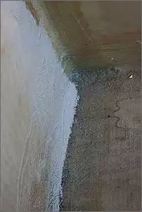

Ein bisschen Schleifstaub ist auch angefallen:

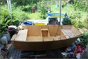

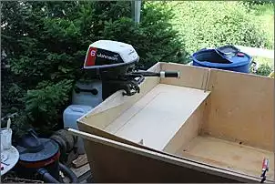

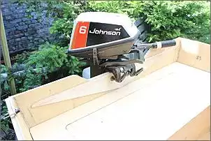

Und weil es so schön warm war, konnte ich dann das Boot heute Abend schon wieder drehen und habe noch die vordere Sitzbank eingeklebt. Zum Beschweren habe ich etwas bei dem Wetter naheliegendes genommen :
Hits:	124
Größe:	78,5 KB
Morgen will ich dann die hintere Bank einkleben und mal ein paar Spachtelversuche unternehmen.

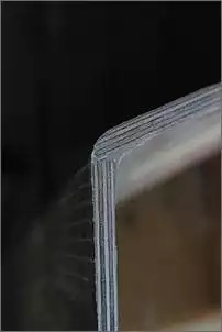

Ich habe aber wieder die Scheuerleisten an ihre Position gebracht und mal ein paar Fotos vom Boot gemacht, diesmal mit Besatzung (wer Bootsmann und Skipper sein soll, müsst ihr entscheiden), damit ihr euch mal die "Größe" vorstellen könnt, bei all dem gezoome:
Hits:	151
Größe:	92,9 KB
ID:	753877Klicken Sie auf die Grafik für eine größere Ansicht
Hits:	138
Größe:	100,8 KB
Statisch ist das Boot jetzt aber ganz starr. Wenn ich eine Ecke anhebe, verwindet sich nichts mehr, ich hebe einfach das ganze Boot an .

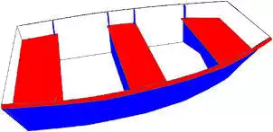

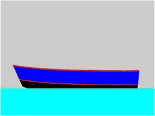

Zur Farbgebung habe ich mir auch schon Gedanken gemacht:
Hits:	114
Größe:	32,1 KB
(Jens kann Corel aber besser als ich)
Innen habe ich noch keine Idee .

heute habe ich ein paar Versuche zum Spachteln mit Gummilippe gemacht. Ergebnisse und Bilder gibt es hier:
https://www.boote-forum.de/showthrea...6&#post4380226
Dazu habe ich vorsichtshalber den Ankerkasten "missbraucht", der ja eh nicht so gelungen war .
Nebenbei habe ich mich noch um die farbliche Gestaltung von innen gekümmert, dazu habe ich ein Foto (von Hand) vektorisiert und dann die Flächen mal mit unterschiedlichen Farben geflutet. Alle Details, die noch nicht eingebaut sind, habe ich weggelassen (Leisten von innen etc.), genauso die verschiedenen Farben von außen.
Mein momentaner Favorit ist dieser, ich werde das aber noch ein bisschen auf mich wirken lassen:
Name:	Farbgebung innen.jpg
Hits:	98
Größe:	61,2 KB
Das Weiß finde ich ganz schön, bin mir aber noch nicht sicher, ob das nicht zu sehr blendet.
Hallo Mio,
ich habe gestern (endlich) meine Jolle segelkar gemacht, daher mal ein kleiner Eindruck von einem weißen Innenraum (Boden und Stauklappen). So schön ich die Farbkombination finde, die nächste Lackierung wird efinitiv nicht wieder weiß. Wenn die Sonne richtig von oben draufknallt, und ich denke, das wird an deinem Urlaubsort in Frankreich oft der Fall sein, dann tut das ohne Sonnenbrille schon weh in den Augen
Wenn ich mir vorstelle, die Seitenflächen wären auch noch weiß
Ich werde wohl dann eher ein helles Grau nehmen...

Moin Mio,
ich muss Holger beipflichten. Reinweiss blendet. Das würde ich nur innen in Backskisten etc streichen, damit da was sehen kann. Die Flächen im Cockpit würde ich immer etwas dunkler streichen. Aussen Blau sieht gut aus aber das Rot haut schon rein.
Warum streichst du nicht die Sitzflächen mit Klarlack, das man die Holzoberfläche sieht?

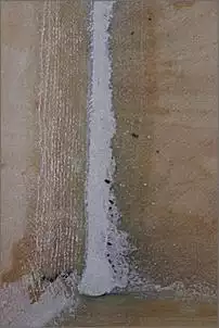

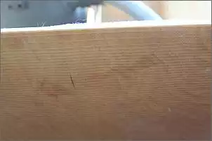

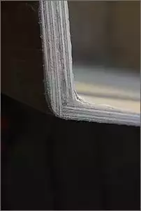

Heute Morgen habe ich erstmal geschliffen, die Backskiste und die Ankerkiste, Erfahrungen sammeln. Bei der Backskiste habe ich die Fäden möglichst weit herunter geschliffen, bei der Ankerkiste die Verpachtelung.

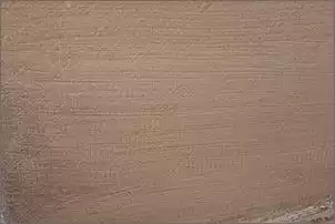

Die Verspachtelung ist schön glatt geworden, die Fäden habe ich nicht ganz herunter bekommen, weil ich Sorge hatte, in die Faser zu schleifen.
Dann habe ich meine Versuche mit den Pigmenten von der Versuchsplatte zum ersten Mal auf das Boot übertragen:
Hits:	97
Größe:	55,0 KB
Noch mit billigem Pinsel und nur eine relativ kleine Fläche. Deckt noch nicht so perfekt, folgt aber noch der Zwischenschliff und noch eine Schicht, dann mit mehr Pigment,

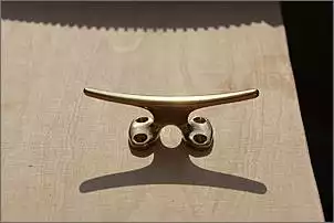

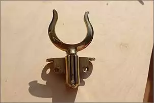

Und dann gaben sich die Paketdienste mal wieder die Klinke in die Hand: erst kam die Anhängerkupplung und dann meine Bestellung von Toplicht:
Hits:	101
Größe:	50,5 KB

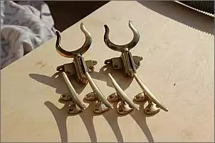

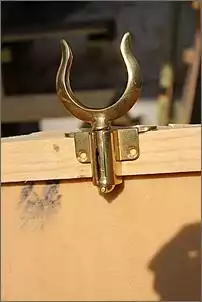

Sind die nicht ge*l? Hier noch ein paar mehr Bilder:
Hits:	96
Größe:	41,3 KB
ID:	754430Klicken Sie auf die Grafik für eine größere Ansicht
Hits:	99
Größe:	35,6 KB

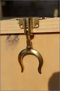

Die Dollen sind verliersicher, relativ, man bekommt sie schon ab, aber irgendwie müssen die ja auch montiert worden sein:

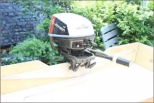

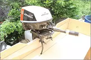

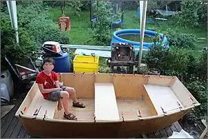

heute morgen habe ich mal wieder eine neue to-do-Liste gemacht und festgestellt, dass ich den Heckspiegel noch an den Motor anpassen muss.
Also dran mit dem Mopped:
Hits:	97
Größe:	87,7 KB
ID:	754592Klicken Sie auf die Grafik für eine größere Ansicht
Hits:	101
Größe:	77,6 KB

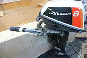

Jetzt konnte ich beurteilen, um wieviel cm ich den Spiegel noch einsägen muss, um die richtige Höhe zu haben.
Hits:	97
Größe:	52,2 KB
Theoretisch war ich zwar auf das selbe Ergebnis gekommen, hatte mich dann aber doch nicht getraut , weil ich auch nicht wusste, wie breit ich den Ausschnitt brauchte, damit die Pinne sich auch noch bewegen läßt.
Also schnell angezeichnet und die Säge angesetzt. Danach sah es so aus:
Hits:	97
Größe:	74,4 KB
ID:	754595Klicken Sie auf die Grafik für eine größere Ansicht
Hits:	91
Größe:	78,9 KB
ID:	754600Klicken Sie auf die Grafik für eine größere Ansicht
Hits:	104
Größe:	118,7 KB
Die Höhe passt,
Hits:	103
Größe:	105,9 KB
die Breite auch:
Hits:	98
Größe:	65,8 KB
ID:	754597Klicken Sie auf die Grafik für eine größere Ansicht
Hits:	94
Größe:	60,5 KB
Ich habe dann auch noch gleich das Loch für den Benzinschlauch gemacht.
Hits:	98
Größe:	84,1 KB
Eigentlich könnte ich jetzt schon fahren ...
Lieben Gruß
Mio
PS: Lasst Euch mal wieder nicht von der Perspektive beim Fotografieren irritieren. Der Motor hängt gerade und das Boot ist es auch, nur habe ich Achtern wenig Platz, womit ich dann mal wieder nicht ganz gerade fotografieren konnte.
Die zusätzlichen Platten habe ich übrigens nur zu Schutz ans Boot gemacht, die kommen noch in schön.
