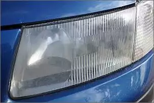

Wie geht das genau an den Scheinwerfer vom Auto , ist das ein Passat auf dein Foto ? Habe einen alten Passat und da sind die Augen fast blind . Vielen Dank

Gib mir bitte ein bißchen Zeit. Zu dem Thema hab ich auch PN´s erhalten und werde es hier in nächster Zeit genauer ansprechen.
Richtig, ist das typische Passat-Leiden, wo der TÜV ungern ein Auge zudrückt.

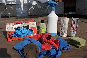

Arbeitssicherheit:
Polituren sind chemische Produkte und nicht besonders gesundheitsfördernd.
Benutzt Gummihandschuhe, Mundschutz, unter Umständen auch Gehörschutz.
Was nützt das glänzende Boot, wenn man danach gesundheitliche Schäden hat.

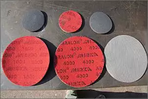

  #236
Alt 25.05.2015, 20:18
Benutzerbild von Fiberform
Registriert seit: 04.09.2008
Ort: Berlin-Köpenick/München
Beiträge: 1.192
2.738 Danke in 715 Beiträgen
Genau damit:
Hits:	244
Größe:	128,1 KB
Abralon Schleifpads
1. Durchgang 1000
2. Durchgang 2000
3. Durchgang 4000
4. Durchgang Menzerna Universal Polipaste
Material war in dem Fall Alu .. geht aber genauso mit anderen Metallen.
der Sören

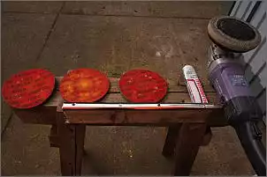

Wenn du einen Excenterschleifer hast kannst du damit polieren oder mit der Hand, immer noch ein gängiges Mittel.
Es gibt Autoaufbereiter die nur mit der Hand polieren. Ist definitiv die schonendste Methode für Lack und Gelcoat aber auch die Anstrengenste.
Alternative Maschinen wollte ich aber auch noch ansprechen ..
Kauft aber bitte nicht diese Dinger. Ich hatte mal so Eine, die sind billig aber alles andere als preiswert!!

Um kurz darauf einzugehen:
Excentermaschinen ohne Zwangsrotation, also die Standardausführung von Marken wie Bosch, Festool, Makita, Metabo, etc., sind vorrangig für Schleifarbeiten.
Man kann mit Ihnen polieren aber es dauert länger bis man zum Ziel kommt.
Drückt man zu stark auf, bleibt der Teller stehen. Die Excenterbewegung bleibt, nur die Rotation wird unterbunden.
Mit meiner Festool habe ich die ersten Poliererfahrungen gesammelt. Für Anfänger und/oder nicht zu stark verwittertes Gelcoat vollkommen ausreichend.
Vorteil: Man bleibt flexibel durch die variablen Einsatzmöglichkeiten. Die Maschine läßt sich sehr leicht führen.
Nachteil: Zeitfaktor.
Excentermaschinen mit Zwangsrotation sind ebenfalls gut für Anfänger geeignet, werden aber gerne von Profis für den oder die letzten Polierdurchgänge eingesetzt, wenn es nur noch um die letzte Nuance Glanz geht oder man über viele Kanten poliert. Da kann eine Rotationsmaschine durch die hohe Abtragsleistung zuviel des Guten sein.
Durch die Zwangsrotation kommt man mit Ihnen schneller zum Ziel als mit erstgenannter Variante.
Einige haben einen Softstart um Verkanten beim Aufsetzen zu minimieren.
Rotationspolierer bilden die Königsklasse. Sie haben die höchste Abtragsleistung, dadurch kommt man sehr schnell zum Ziel.
Mit Ihnen kann man aber auch am meisten falsch machen. Hohe Reibung erzeugt viel Hitze. Lack und Gelcoat können verbrennen und das geht schneller als man denkt.
Ist mir schon einige Male passiert. Den Schaden wieder unsichtbar zu machen kostet Zeit und Nerven.
Genauso schnell verkantet die Maschine und flugs hat man unschöne Vertiefungen fabriziert.
Ein Boot hat in der Regel mehr Ecken und Kanten. Dazu kommen Anbauteile, Dichtungen, etc. Der Rotationspolierer kennt da keine Gnade und eh man sich versieht ist ein Teil der Dichtung wegpoliert.
Die Bedienung erfordert Kraft, also Kontrolle sowie Konzentration um die Maschine sicher an gefährdeten Stellen vorbei zu führen.
Alle Maschinen besitzen Drehzahlregulierung und diese sollte man je nach Situation auch benutzen.
Zur Aufnahme der Polierschwämme gibt es unterschiedlich große Teller. Standarddurchmesser ist 150mm, etwas seltener 125mm.
Man sollte unbedingt darauf achten das die Maschine eine M8 Aufnahme für den Teller hat. Damit ist man flexibel und kann sich je nach Bedarf im Zubehör besorgen was das Herz begehrt.
Mein Kleinster hat 70mm für ungünstge Stellen oder kleine Macken. Standardmäßig benutze ich die 150er Variante.
Je nach Größe gibt es im Zubehör die richtigen Polierschwämme. Für den Anfang genügen die mittelharten Schwämme. Diese sind in der Regel Orange. Am bekanntesten sind hier die RotWeiß Produkte. Wie bei Lupus zu sehen gibt es wesentlich mehr Hersteller und man hat die Qual der Wahl.
Einen Überblick kann man sich z.B. hier verschaffen. Los geht´s bei 169€.

Zum Thema blinde Scheinwerfer:
Erstmal und ganz wichtig abkleben. Kann man auch schöner machen als in meinem Fall.
Dann, ebenfalls wichtig, Scheinwerfer säubern. Auch zwischen den Schleif- und Poliervorgängen immer wieder putzen. Im besten Fall mit einem Microfasertuch.
Hits:	154
Größe:	106,0 KB
1. Nass schleifen mit 1000er Abralon
2. Nass schleifen mit 2000er Abralon
3. Nass schleifen mit 4000er Abralon
4. Polieren mit 400, 2000, 4000er Politur von Menzerna
Dieses Prinzip funktioniert in der Tat bei so gut wie allen stark angegriffenen Oberflächen sehr gut.
So sehen die Abralon Pads aus und auch diese gibt es in unterschiedlichen Größen:
Hits:	166
Größe:	151,0 KB

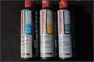

Meine absolute Lieblingspolitur. OEM Qualität. Heißt im einen oder anderen Automobilwerk wird sie zur schnellen Defektbeseitigung eingesetzt.
OEM gleich Erstausrüster, bzw. Original Equipment Manufacturer.
Hits:	173
Größe:	120,8 KB
Ich hab bei Youtube auch noch ein paar anschauliche Videos zum Thema gefunden und festgestellt: Das Netz ist voll mit diesem Thema.
So kann es gehen auf einfache Art. Abkleben würde noch Sinn machen:
https://www.youtube.com/watch?v=zPirtbyulBA
Und hier etwas ausführlicher:
https://www.youtube.com/watch?v=a9Lv831Hg_A
Wie man sieht führen viele Wege zum Ziel. Es geht auch ohne die etwas teureren Abralons.

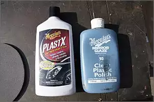

Beide benutzen Produkte von Meguiars (in der Regel sehr gute Produkte). Diese sind schon sehr fein-abrasiv und eignen sich gut zum Finish. Meiner Erfahrung nach ist die PlastX deutlich besser als die Mirror Glaze.
Hits:	174
Größe:	135,6 KB
Mit den Menzernas ist man allerdings deutlich flexibler aufgestellt, da sie sich für Lack, Gelcoat, Plastik und auch Metalle eignen und es gibt sie in unterschiedlichen Stufen. Ich kann also viel besser auf unterschieliche Oberflächenbeschaffenheiten reagieren.
Was allerdings alle nicht gemacht haben ist die erneute Beschichtung mit UV-Schutz.
Der wird nämlich gänzlich weggeschliffen und so sehen die Scheinwerfer für den TÜV-Termin zwar super aus ..
nach einem Jahr allerdings schon wieder so:
Hits:	161
Größe:	126,7 KB
Wer mehr machen möchte dem sei diese Seite ans Herz gelegt. Hier wird zusätzlich wieder ein Lack aufgetragen der den Scheinwerfer nachhaltig schützt:
http://www.dasauto.at/shop/Tipps-und...370_28468.html
.. oder nochmals die Politur gezückt. Nach einem Jahr reicht in der Regel die Wiederholung des Poliervorgangs ohne Nassschliff.
Bevor allerdings jemand gleich zum Schleifpapier greift .. erstmal nur mit Politur probieren. Reicht in manchen fällen aus und man erhält noch einen Rest UV-Schutz.
Üben kann man übrigens bestens an einem Stück Plexiglas!!
Zeitlich gesehen habe ich pro Scheinwerfer eine gute Stunde gebraucht.
Materialvebrauch:
3 Abralonpads
2 Microfasertücher
3 Polierpads
Klebeband.
Die Abralons trocknen und aufheben .. kann man immer wieder verwenden.
Micros und Polishpads in die Waschmaschine .. ohne Weichspüler!!
Hoffe ich konnte helfen und alles ist einigermaßen verständlich. Bei Unklarheiten immer nachfragen ..
der Sören

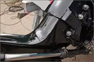

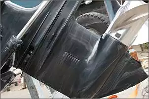

Dann gab es noch die Frage nach dem Antrieb ..
Zwei Wochen lang lag meine Glastron ungeschützt im Wasser .. ich konnt es nicht abwarten.
Ergebnis: Am Antrieb hat sich eine Schlickschicht hartnäckig festgestzt und der Edelstahlprop war ordentlich verkalkt.
Das Putzen dauerte dementsprechend lang.
Also raus und Kärchern mit eher mäßigem Erfolg. Weiter gings mit der Bürste und Reiniger. Der Prop wurde mit Citronensäure eingepinselt.

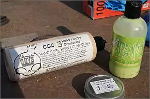

Danach zur Politur und zum kleinen Polierpad gegriffen und mit der Hand Antrieb und Prop bearbeitet.
Prop mit der Menzerna Politur aus der Tube .
Antrieb mit Chemical Guys Heavy Duty Handpolitur.
Rückstände mit dem ersten Microfasertuch abgenommen.
Danach den Antrieb mit dem Pre Wax Cleaner von Dodo Juice behandelt .. heißt eingerieben und abgerieben mit dem Waffelpad.
Dieses Mittel bildet die Grundlage für den Wachsauftrag. Es ist minimal abrasiv und entfernt letzte Politurreste.
Abgenommen mit zweitem Microfasertuch.
Ablüftzeit vor dem Wachsaufrag eine knappe Stunde.
Dann das High Temp Wachs von Finish Care mit einem Schwamm aufgetragen, bzw. leicht einmassiert.
Die Mittel der Wahl. Andere Polituren gehen natürlich auch aber ich hab das Zeugs im Regal stehen und variiere dann gerne mal:

Halbe bis Stunde einwirken lassen und mit dem drittem Microfasertuch abgetragen.
Hits:	199
Größe:	131,6 KB
Hits:	199
Größe:	119,4 KB

Und hier nochmal ein Gruppenbild mit den benutzten Hilfsmitteln. Nur das Waffelpad hält sich scheinbar für was Besseres und hat sich schon mal heimlich zur Waschmaschine aufgemacht.
Hits:	217
Größe:	140,9 KB
