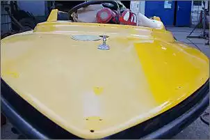

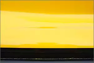

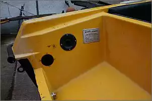

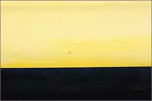

Bevor ich anfange sollen ein paar Beispielbilder die Möglichkeiten verdeutlichen:
Spotrepair
Hits:	248
Größe:	94,2 KB
Vorher
Hits:	228
Größe:	77,0 KB
Nachher
Hits:	224
Größe:	82,8 KB

Hier ein etwas konkreteres Beispiel aus einem anderen Thread von mir.
Bilder und Text hab ich der Kürze zuliebe schnell reinkopiert.
Das Boot ist stark verwittert, das Gelcoat ausgeblichen und tiefe Kratzer runden das Bild ab.
Die Vorgehensweise ist demnach relativ radikal.
Schleifen mit 240/320 Scheiben entfällt sicher bei den meisten von euch.
Es zeigt und erläutert im Schnelldurchlauf die Arbeitsschritte und verwendeten Materialien:
Bild 1 Ausgangssituation.
Dann grob schleifen mit 240/320er Scheiben und danach die übliche 1000/2000/3000/4000er Abralonprozedur bei der am Ende schon so was wie Glanz sichtbar wird.
Beim letzten Bild wurde bereits ein Durchgang mit der Menzerna 500 und Rotationsmaschine gefahren.
Den Zusatz Fast-Gloss trägt die Politur vollkommen zurecht. Denke den meisten würde das Ergebnis auch schon vollkommen ausreichen.

Ab hier wird es eher was für Enthusiasten.
Wobei die Versiegelung mit Carnaubawachsprodukten meine absolute Empfehlung hat was das Gelcoat anbelangt.
Bei Antrieben und Aussenbordern habe ich gute Erfahrungen mit dem Wachs von Finish Care / High Temp Wax 1000 gemacht. Von Autoaufbereitern gern zur Felgenversiegelung genommen wird Bewuchs über Wochen reduziert und wäscht sich sehr leicht ab. Darüber hinaus kost das Zeugs fast nix.
Teil 2:
Es folgt noch ein Durchgang mit der Menzerna 4000 High Gloss Politur.
Danach ein weiterer mit Lime Prime, einem nur minimal-abrasiven Oberflächenreiniger, die optimale Vorbereitung für das Carnauba-Wachs.
Beides kommt aus dem Hause Dodo Juice.
Nach einer gewissen Ablüftzeit von ca. einer Stunde habe ich dann das Wachs aufgetragen und nach wiederum einer halben Stunde abgetragen.
Ergebnis ist ein seidenweicher Tiefenglanz mit einem tollem Abperlverhalten - auch Beading genannt.
