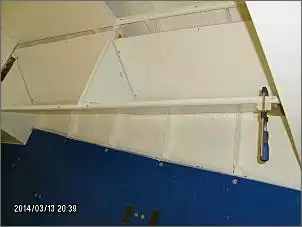

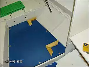

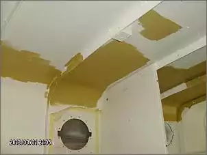

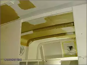

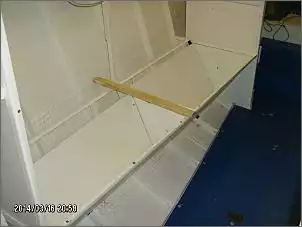

Moin Hein,

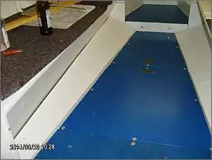

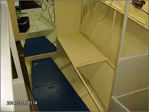

alles was unter der Wasseroberfläche bzw. bis zu den Bullaugen geht, wollte ich nicht bekleben mit Isolierung. Dazwischen ist sowenig Platz, dass da keine Batterien und andere Teile platz haben.

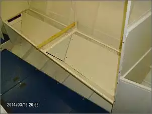

Hits:	169
Größe:	89,6 KB
ID:	521937Klicken Sie auf die Grafik für eine größere Ansicht
Hits:	150
Größe:	91,5 KB
So sah es gestern Abend aus. Die Backbordseite ist schon fertig.

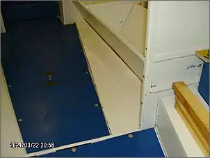

Hits:	141
Größe:	94,6 KB
ID:	521952Klicken Sie auf die Grafik für eine größere Ansicht
Hits:	130
Größe:	73,5 KB
Hits:	157
Größe:	74,3 KB
ID:	521954Klicken Sie auf die Grafik für eine größere Ansicht
Hits:	139
Größe:	72,8 KB
Hits:	140
Größe:	80,2 KB
Heute Abend geht es weiter.

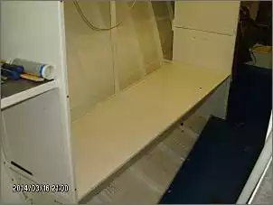

Standard Neues von der Werft

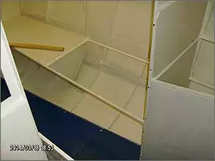

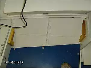

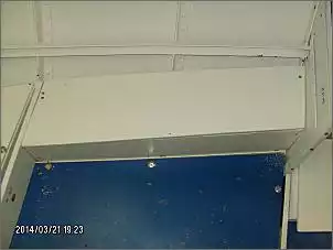

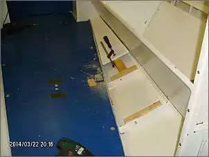

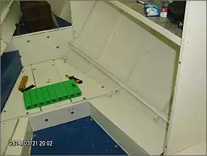

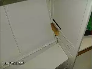

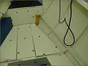

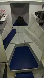

Hallo ,
bin gerade rein und Ziel erreicht. Die Schlafgelegenheiten sind fertig. Die Keilarbeit war nicht so einfach und ich habe es doch geschafft. Jetzt noch die Luken für die Bettkästen und alles ist schön.
Hits:	134
Größe:	74,0 KB
ID:	522162Klicken Sie auf die Grafik für eine größere Ansicht
Hits:	143
Größe:	73,5 KB
ID:	522171Klicken Sie auf die Grafik für eine größere Ansicht
Hits:	142
Größe:	82,0 KB
ID:	522172Klicken Sie auf die Grafik für eine größere Ansicht
Hits:	161
Größe:	78,1 KB
Morgen geht's weiter. Bis dann.
Mfg Frank Seht mehr zu meinem Projekt unter
http://www.boote-forum.de/showthread.php?t=143885
Oder,WWW.rca-mws.de

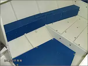

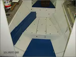

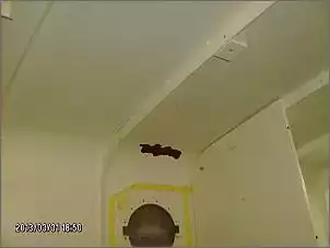

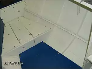

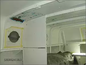

Hallo ,
habe mich heute an die Toilette herangetrau. Motor muss noch ein bisschen warten. War eine knifflige Aufgabe. Holzer schneiden, damit die Treppenstufen passen. Rechter Winkel und so weiter. Leider habe ich nicht jeden Arbeitsgang bildlich festgehalten. Hier die Bilder:
Hits:	138
Größe:	66,3 KB
ID:	522441Klicken Sie auf die Grafik für eine größere Ansicht
Hits:	135
Größe:	75,0 KB
ID:	522442Klicken Sie auf die Grafik für eine größere Ansicht
Hits:	147
Größe:	79,6 KB
ID:	522443Klicken Sie auf die Grafik für eine größere Ansicht
Hits:	125
Größe:	85,8 KB
Hits:	151
Größe:	48,5 KB
Das Ergebnis, leider noch nicht alles verschraubt. Kommt noch, Morgen.
Bis dann, Gruß Frank
Oder,WWW.rca-mws.de

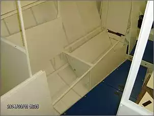

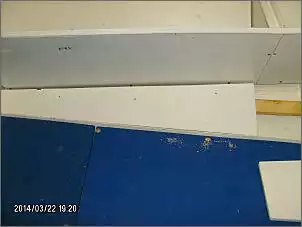

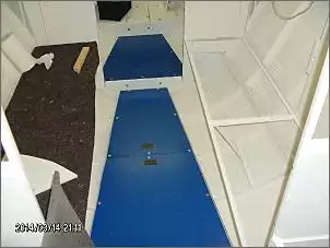

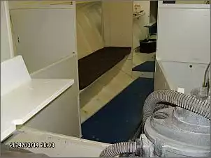

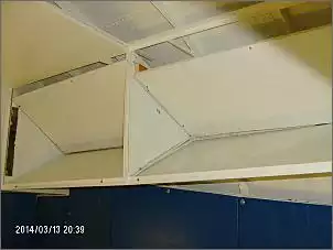

Hallo ,

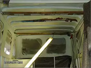

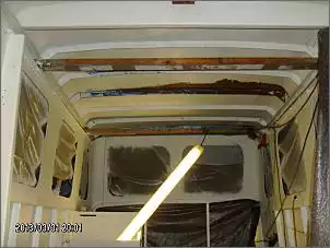

in der letzten Woche hatte ich nicht viel Zeit und war dazu noch erkältet. Dennoch habe ich einiges geschafft. Ich hatte mich weiter mit dem Bad und der Koje beschäftigt. Hier waren noch die Fußbodenteile zu verschrauben, was sich etwas schwierig gestaltete . Ich musste die Halterungen noch einbauen und das alles mit dem Gedanken: Muss ich nochmal dahinter?
Hier ein paar Bilder:
Hits:	131
Größe:	79,5 KB
ID:	523548Klicken Sie auf die Grafik für eine größere Ansicht
Hits:	132
Größe:	78,5 KB
Hits:	132
Größe:	68,9 KB
ID:	523550Klicken Sie auf die Grafik für eine größere Ansicht
Hits:	137
Größe:	86,6 KB
Hits:	131
Größe:	75,3 KB
ID:	523552Klicken Sie auf die Grafik für eine größere Ansicht
Hits:	132
Größe:	78,4 KB
Hits:	142
Größe:	83,7 KB
ID:	523554Klicken Sie auf die Grafik für eine größere Ansicht
Hits:	137
Größe:	92,0 KB
Oder,WWW.rca-mws.de

Hallo ,
gestern bin ich nicht mehr dazu gekommen noch etwas einzustellen. Werde ich gleich nach holen. Habe die leisten für die Gummis bearbeitet. Erstes WE sollen sie am Boot befestigt werden. Geplant ist alles, mal sehen ob alle mit machen. Immerhin bin ich dann schon 3 Jahre dran. Aufgeben gibt es nicht.
Hits:	190
Größe:	120,1 KB
ID:	524325Klicken Sie auf die Grafik für eine größere Ansicht

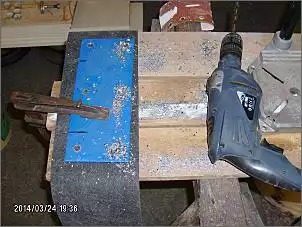

Heute habe ich mich an die Tampen getraut. 7 Stück und kein loch ist gleich. Musste jeden einzeln bohren. Das waren 7 mal 6 Löcher.

Dann habe ich noch bei einer umlenkrolle die Bohrung verschoben, damit der Bolzen nicht ausschlägt. Dank Martin für seine Hilfsbereitscheid.
Bis Morgen Frank.

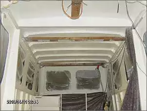

heute habe ich die Fehler ausgebessert. Schnell mal die Flex und weg mit den Flecken. Im November war das Wetter nicht das beste zum Spritzen. Heute habe ich das ausgebessert und die Leisten gestrichen.
