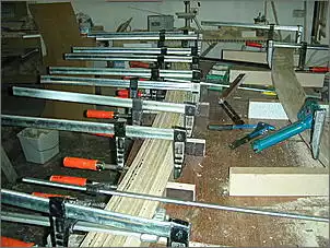

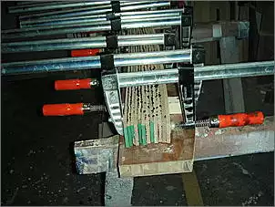

So, Abbruch war genug, jetzt gehts ans "Neumachen".
Von den ersten Spanten habe ich Schablonen abgenommen , einige Klötze auf eine Unterlage geschraubt, dann Eichenlamellen hingebogen und verleimt.
Hits:	463
Größe:	59,6 KB
Übrigens, der Leim, der ´rausquillt, der leimt nicht.(alte Tischlerweisheit)
Hits:	458
Größe:	46,5 KB
Bis die Tage, Werner

Damit meinen die Tischler allerdings Weißleim...
Macht nix - weitermachen! Und natürlich weiter erzählen und fotografieren!
und was macht der rote?
  #133
Alt 23.01.2008, 16:30
Benutzerbild von naut
naut naut ist offline
Registriert seit: 20.03.2007
Beiträge: 697
1.532 Danke in 811 Beiträgen
Abbinden.
Nee im Ernst (bzw. im Spaß): Ich habe den Spruch schon so verstanden, wie er gemeint war und wollte jetzt eigentlich auch gar nicht so bierernst tun... Es ist an den meisten scherzhaften Sprichwörtern oder Bauernweisheiten ja immer so ein Körnchen Wahres dran - so auch hier. Weißleim (also Dispersionsleim), der aus der Fuge quillt, bindet nicht ab. Das Einzige, was passiert, ist, daß die Flüssigkeit aus der Dispersion wegtrocknet und der Leim hart wird. Die eigentliche Wirkung von Weißleim entsteht allerdings nur in einer Leimfuge, die unter ausreichendem Druck steht. Nur hier kann der Leim seine Adhäsionskräfte entfalten. PU-Leim zum Beispiel ist es relativ egal, ob Anpressdruck vorhanden ist, oder nicht. Er leimt so oder so.
Nu' aber genug geschlaumeiert. Weiter geht's mit Deiner tollen Baustelle!

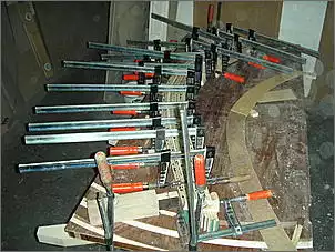

Moin Ulrich,
t´schuldigung, ich vergaß wo ich hier bin, nämlich unter Profis.

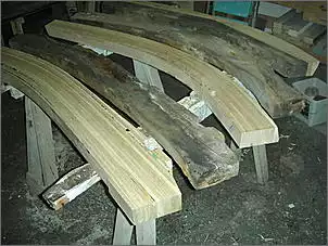

Ein weiteres Bild, ein weiterer Spant. Die Dinger werden immer größer und krummer. Dieser ist nun schon 2300mm lang, 70mm dick und oben 120mm hoch, unten 160mm hoch. Nur, damit die Dimensionen einmal klar sind.
Gruß, Werner
Hits:	474
Größe:	47,1 KB

Zitat von mahagoni Beitrag anzeigen
Moin Ulrich,
Gruß, Werner
Anhang 69733
möchte mir für eine veränderung meines kajütdaches auch spanten machen
aber viel schwächer.
wenn du den verleimten spant aus der form nimmst, streckt er sich etwas?
  #136

Hallo spreemaat,
je mehr Schichten du hast, je stabiler wird das ganze. Bei drei Lagen z.B. wird es sich etwas zurückbiegen,die äußere Schicht wird gestaucht, die innere Schicht wird gestreckt. Ab fünf Lagen ist es schon wesentlich stabiler und es ist kaum noch Bewegung im Holz. Bei meinen Spanten bewegt sich nichts mehr, bei 12 - 15 Lagen Holz.
Gruß, Werner
Moin Ulrich,
Gruß, Werner
Anhang 69733
Auch wir haben unsere Spanten aus mehreren Schichten verleimt (Epoxi) allerdings nur jene wo ein herausschneiden im Ganzen zu großen Verschnitt bedeutet hätte, bzw. kein Holz in der entsprechenden Größe vorhanden war.
Dort wo ein Anpassen besonders "kniffelig" war wurden die Spanten direkt an die Planken angeschmiegt und verleimt. (z.B. war im Bugbereich ein einfädeln (Balkweger, ... ) aus Platzgründen nicht möglich
Auch eine Erfahrung die wir gemacht haben: Alte Spanten bekommt man immer raus die neuen kanten und zwicken jedoch an tausend Stellen
Moin Peter,
die Erfahrung werde ich am Wochenende machen, das kanten und zwicken. Bin gespannt wie das klappt.
Wie ich gelesen habe, habt ihr auch mit Epoxi verleimt/geklebt. Das lese ich immer wieder. Ich habe es noch nie verarbeitet.
Ich nehme immer den klassischen "roten Bootsleim",von Ciba-Geigy, leimt Eiche problemlos auch unter extremer Spannung. Habe damit schon Teak in allen Varationen verleimt und auch furniert. Hält ewig. Die Dinger fahren seit Jahren in der Karibik ´rum, direkt bewittert, keine Reklamationen. Also, warum nehmt Ihr alle Epoxi zum leimen?
Viele Grüße, Werner

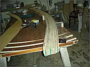

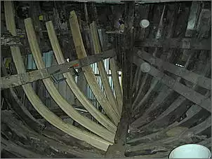

Ja Peter, die alten Spanten zerfielen manchmal, aber bei einem hielten die Nägel so gut, den musste ich stückchenweise ausbauen. Die neuen gingen ziemlich gut ´rein, bis auf einen, der ging vom Kielschwein hinauf bis zum Schanzkleid. Mit Hebel und Hammer passte es dann doch. Wollte an einer Stelle etwas nacharbeiten und bekam ihn nicht wieder ´raus.
So, hier nun die Ausbeute von 9 Stunden Montage: 6 Spanten ausgebaut und 6 Spanten wieder eingebaut.Klicken Sie auf die Grafik für eine größere Ansicht
Hits:	515
Größe:	45,1 KB
Hits:	502
Größe:	40,9 KB
Geändert von mahagoni (27.01.2008 um 16:44 Uhr) Grund: ich konnte nicht zählen

Servus Werner!
Gut schauts aus!!
noch ein Wort zur Leimfrage....ist das nicht MelaminHarz-Leim, den du da verwendest? oder täusche ich mich da?
Wie schauen den die restlichen Spanten aus? Hast Du noch mehr zu richten, oder steht das Grundgerippe bereits?
  #143
Hallo Christoph
ich verarbeite Recorsin-Phenolharz Leim mit Härter, "Aerodux 185" steht da drauf. Nach Marinevorschriften , ist auf den Werften zwingend vorgeschrieben im Innen- und Aussenbau.
Zu den Spanten: BB-Bug waren die schlimmsten. Jetzt brauche ich "nur noch" Stücke austauschen, vor allen bis zur Mitte muss die Hälfte noch dran glauben und dann das Heck!!! Wenn das Gerippe fertig steht, ist es Ende April.
Viele Grüße, Werner

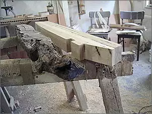

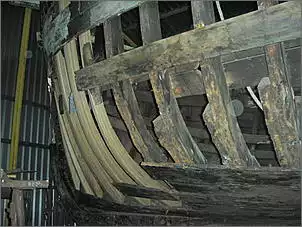

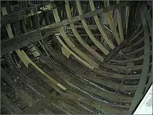

So, Wochenende ist vorbei und nun der Baufortschritt.
Neue Spanten Formverleimen und einbauen, das war eigentlich alles was ich gemacht habe... Trotzdem, hier einige Bilder:
Hits:	291
Größe:	50,1 KB
Alter Spant und neuer Spant.

Alte Spanten und neue Spanten, das helle sind die neuen.
Hits:	311
Größe:	54,1 KB
Formverleimung Spant 11, aber bitte nicht mit Baumarkt-Zwingen. Dieser Spant war so stark gebogen, dass ich bei 10mm Lamellen mich ganz schön anstrengen musste, um die Sache mit den Schraubzwingen krumm zu bekommen.
Hits:	293
Größe:	42,3 KB
Innenansicht, Spant 9 + 10 alt, bis 11 repariert.

Aussenansicht. BB ist die schlimmste Seite.

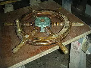

Standard Steuerrad
Musste heute noch etwas Aufklaren, dabei ist mir das Steuerrad wieder in die Hände gefallen.
Sieht etwas "gebraucht" aus, angelaufenes Holz an den Schrauben. Außerdem sind die Griffe Eiche und die Ringe Teak.
Werde mir ´mal gedanken machen, ob ich es neu mache oder neues kaufe.
Hits:	278
Größe:	47,4 KB
OK, wird neu gemacht, wird doch in 4 Stunden hin zu bekommen sein, oder?
Außerdem passt dann auch wieder die Bohrung/Aufnahme und ich habe es dann auch noch in Teak.
Gruß, Werner
