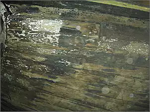

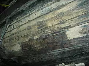

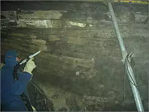

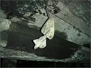

so, die Jungs sind wieder weg. Haben eine Stunde am Schiff ´rumgepustet, nur ´mal zur Probe, weil ich auch einen Preis haben wollte. (Werden sie mir schriftlich mitteilen.)
Also, macht unheimlich Krach, hätte ich so nicht gedacht(Gehörschutz ist Pflicht), und fetzt alles weg bis aufs rohe Holz. Alles was weich ist, ist nicht mehr da, auch weiches Holz.
Nun noch die Bilder:

Schaut gut aus, wie die arbeiten!
Ich kann dir nur sagen: besser 2 Tage strahlen und dafür etwas bezahlen, als 1 Monat schleifen!!! - und schleifen wirst du sowieso noch mehr als genug....
Andere Sache Werner: schau, dass die den "Dreck" auch mitnehmen...

Respekt! schaut wirklich ordentlich aus! Würde mich auch mal interessieren was so etwas kostet. Wird das nach m² abgerechnet,oder nach verschossenem Trockeneis, oder nach Stunden?
Was die Eiche angeht.....zumindest die auf den Bildern....sieht doch noch recht ordentlich aus! Wenn ich mir da die Bilder vom Heck anschaue, würde man nicht meinen, das die zum gleichen Boot gehören

So, es geht wieder weiter.
Aber, wenn ich hier im Forum nicht richtig bin, oder es euch zu langweilig wird, bitte kurze Mitteilung. Die meisten anderen Themen sind kurzweiliger und ziehen sich nicht so lange hin.
Am Samstag habe ich die Kühlungsrohre abgeflext und dabei teilweise auch ins Holz, was mich weiter nicht stört. Aber, das Holz im Unterwasserbereich ist fast Schwarz und Steinhart. Erinnert mich ein bischen an "Mooreiche".
Hits:	595
Größe:	60,2 KB
Wie ich diesen kleinen "Hilfmotor" abbekomme, weiß ich noch nicht. Hängt noch an der Welle. Von Innen kaum ´ranzukommen, denn das Loch sitzt genau unter dem Motorfundament, und das baue ich bestimmt nicht aus. Ich werde es mal mit ´ner Brille versuchen, vielleicht sehe ich dann mehr, und wenn das nicht hilft,kommt die Flex.
Hits:	597
Größe:	42,8 KB
Heute wurde gestrahlt. War leider nicht dabei, aber die BB-Seit sieht jetzt so aus......
Hits:	607
Größe:	44,2 KB

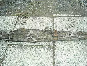

Meine Frau hat Innen ´mal aufgeräumt und dabei diese eingebaute Planke gefunden. War von Außen nicht zu sehen, ist aber noch 5mm dick.
Hits:	601
Größe:	83,7 KB

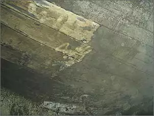

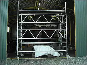

Volle eingerüstet, auf meiner "Werft". Warum heisst das eigentlich Werft? Weil man die Schiffe, die dort gebaut werden, hinterher wegwerft?
Hits:	609
Größe:	54,6 KB
