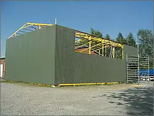

Ich würde mich mal dafür interessieren, was für eine Schutzhalle Ihr da aufgebaut habt. Gibt es da auch Informationen zu ?
Moin Hans,
Die Halle besteht aus Winkeleisen 100 x 50 mm, das waren ´mal Stellagen von C & A, alles verschraubt. Dachlatten drauf und dann Alu-Bleche(leicht)(2.Wahl) aufgeschraubt, fertig. Wichtig ist, alles verschrauben, dann ist es eine "temporäre Halle" und bekommst ohne viel Nachweise eine Genehmigung.

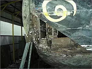

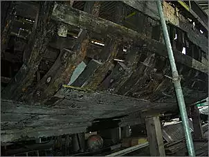

bin immer noch am " fachgerechten Zurückbauen". Laut Plan will ich im Januar mit dem Aufbau beginnen.
Habe heute das Heck vorgenommen und die faulen Sachen entfernt. Dabei habe ich festgestellt, das das Schiff hinten eigentlich 5cm schmaler war, denn die Seitenplanken hatten 5cm Luft zu dem Spiegel. Der hintere Spant und die Eckverbindung war alles Torf. Die Stützen im Spiegel haben überhaupt keine Verbindung mehr zum Spant. Alles 5-7cm weggegammelt.
Über die Luft von den Planken zum Spiegel hatte man Blei genagelt und von Innen mit Bauschaum ausgeschäumt. Das hat wohl die Feuerwehr gemacht, nachdem das Schiff wieder gehoben war, um es schwimmfähig zu bekommen.
Ich weiß nicht, wie das Ding noch hat schwimmen können.
Komischerweise sind die Planken, die jetzt noch da sind, alle gesund, obwohl es nicht so aussieht.
PS: habe drei große Bilgenpumpen in der Bilge gefunden, alle angeschlossen.
Zwei Bilder, das erste das Heck von hinten, das zweite von der Seite.

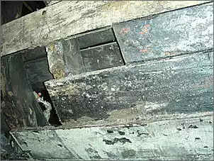

Heute habe ich an BB-Bug gewagt. Dort waren von Innen die schlimmsten vergammelten Stellen zu sehen. Also, abgerissen was das Zeug hält, was mit erheblichen Kraftaufwand verbunden war. Spanten zu 70% Torf, Beplankung vorne alles Torf, frei nach Torfrock: Rut mitten Torf, steck rin und schmiet rut, das matscht so schön und .....

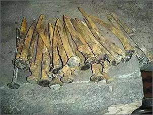

Schaut euch ´mal die Nägel an, die hatten teilweise einen Durchmesser von 10mm.

Das Unterwasserschiff ist schwarz, sieht aus wie Teer. Eine kleine Stelle habe ich versucht mit einem Dreikanteisen abzukratzen. Danach sah ich aus wie ein Schwan.......oder wie heißt das Tier mit dem Ringelschwanz.

Ist Teer!

Die Bilder vom Spiegel sehen schon sehr übel aus! Da wirst Du einen Zimmermann benötigen
Was die Nägel angeht...für das, das die in Eiche drinn waren, sehen die aber noch richtig gut aus.Aus welchem material sind die denn? Normalerweise frisst frische Eiche mit ihrer Gerbsäure solche Dinger ja in den erstern paar Jahren einfach auf.

Die Nägel sind aus Bronze, ich hab ´mal einen durchgesägt. Die verzinkten Nägel und Schrauben hatten kaum noch Material.
