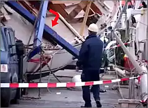

Ich spekuliere mal nicht sondern beschreibe mal, was man ganz klar sehen kann:
Die Traverse ist nicht zusammen geklappt sondern sieht so aus, als würde sie noch im richtigen Winkel stehen. Wäre sie oder ein Seil gebrochen wäre die Yacht runter gefallen, nicht aber der Kran gekippt.

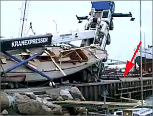

Die hintere rechte Stütze befindet sich verdammt nah an der Spundwand.

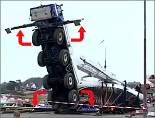

Alle 4 Stützen sind noch im rechten Winkel zum Fahrzeug und nicht gebrochen. Die 2 Achsen am Boden gehören zu dem Anhänger
Hits:	11534
Größe:	44,4 KB
Jetzt spekuliere ich mal:
Entweder hat der Boden dicht an der Spundwand nachgegeben wodurch die hintere rechte Stütze keinen halt mehr hatte und der Kran kippte oder:
Ich als Laie hätte die hinteren Stützen nicht im 90 Grad winkel gestellt sondern ca 135 Grad.Ich glaube sogar, das war der Fehler.
Schaut man sich die Grundplatten der hinteren Stützen an sieht es so aus, als wären sie beim Kippen gebrochen und liegen noch an der Stelle, wo sie anfangs aufgesetzt waren. Beim Kippen sind sie dann im Gelenk gebrochen.
Die hydraulischen Stempel sind fast waagerecht zum Boden.
Ich tippe NICHT auf techn. Defekt sondern ein Bedienungsfehler oder falsche Gewichtsangabe was aber auch einem Bedienungsfehler gleich kommt.
