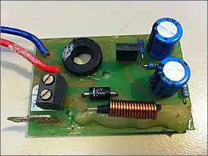

Mit den Reed-Relais wird es spätestens dann schwierig, wenn LED - Leuchtmittel ins Spiel kommen. So zieht mein Ankerlicht (über Dämmerungsschalter gesteuert) bei einer recht tollen Lichtleistung nur ca. 50mA. Da spricht kein Reed-Relais mehr an. Habe in Kleinserien elektronische Überwachungseinheiten gebaut, die wirklich jeden Stromfluss überwachen. Z.B. jegliche Beleuchtung, Lüfter, Lenzpumpen usw.
Bei Interesse kann ich Dir den Schaltplan und Leiterplatten- Layout per PN schicken. Kannst aber auch nach dem Schema auf Lochraster verdrahten.
Zur Anzeige habe ich einen grafischen Schattenriss meines Bootes angefertigt und an den überwachten Punkten entsprechende farbige LED in Subminiaturausführung ( SMD) eingelassen. Bei widerstandsbezogener Strombegrenzung sind sie völlig blendfrei.
Verdrahtung zum Anzeigeterminal dann über PC- Flachbandkabel mit Miniatursteckern.

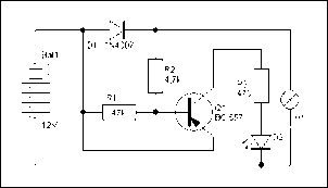

Die Platinen für eine Funktionsüberwachung gibt es auch fertig im Handel zu kaufen.
Aber die knapp 20,- Euro pro Stück kann man auch sparen, wenn man es eben selber bastelt.
Ist ein Reedkontakt mit ein bisschen Kupferdraht umwickelt, drei Widerstände,
ein Kondensator, ein kleiner Transistor und eine Diode...

alles ein wenig aufwendig finde ich, wenn schon selber bauen dann diese Variante, Preis etwa 2,50 Eur + Lötzin
Hits:	250
Größe:	2,3 KB
! ! ! A C H T U N G ! ! ! !
Die Diode (D1) 1N4007 = 0,8A im Schaltplan muss durch eine 1N5822 3,0A ersetzt werden ! ! !
Gruß Hotte

Den gesamten Lampenstrom über eine 1N4007 zu führen, finde ich aber einwenig gewagt...
Erst mal hat sie nur einen Dauergrenzstrom von 0,8A und dir fehlen 0,6 Volt an der Lampe.

Hi Akki,
bei dem Verlust gebe ich Dir Recht aber warum gewagt ?

Weil eine Positionslampe mit 25 Watt Leuchtmittel bei 12 Volt
über 2A zieht und deine Schaltung sich in Rauch auflöst.

Ohhhhhh Akki,
dann müsste ich ja jedes WE mit Rauchfahnen über den See fahren denn ich habe diese Schaltung am Dampferlicht (mitte Mast) 25 Watt, rot/grün auch 25 W und Toplicht (Mastspitze) 10 W und glaube mir bitte es raucht nichts in der Kajüte aus der Schalttafel.
Ich habe es gebraucht weil ich diese Lichter aus der Plicht wirklich nicht sehen kann solange es nicht stock dunkel ist.

Ohhhhh Hotte,
mit der Diode, so wie in deiner Schaltung beschrieben, raucht's.
Das verspreche ich dir.

hmmmmmm.... sollte ick wirklich ne andere verbaut haben
Du machst mich jetzt echt stutzig.... werde nächste Woche gleich mal reinschauen aber ick denke eigentlich nicht das ick da watt abgeändert habe. Die Teile laufen bei mir jetzt die 3. Saison.

Na, ich denke mal, es wird mindestens eine BY255 / 1N5400 (bis 3A) oder ähnliches drin sein.
Oder du hast keine 25 Watt Leuchtmittel.

....habe gerade mir mal das Datasheet angesehen und die dort angegeben Abmessungen angesehen, allso jaaaaaa, ich gebe Dir Recht ich habe dort bestimmt was anderes verbaut da die nur ne Abmessung von 5,5 mm hat und ich habe welche drin die wenigstens 10 mm aufweisen also watt mach ick denn nu mit dem Plan?
Gruß Hotte
