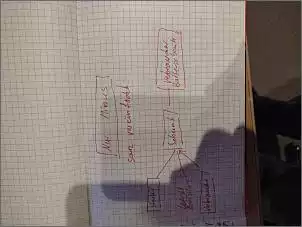

Hits:	17
Größe:	71,3 KB
ID:	1052187gaaanz vereinfacht....... Du schriebst ja von der Starter geht es zum Motorblock......
Lass mich gerne eines besseren belehren.
bis denne, Rainer

Mit Brücke meine ich, dass die Starter ausgehend zum Motor geklemmt ist. Und da sie sonst isoliert wäre, natürlich minusseitig auch an die Verbraucherbank geklemmt ist.
Also mit einer Brücke zur Batterie 1.

VG, Alex

Anhang 1052187gaaanz vereinfacht....... Du schriebst ja von der Starter geht es zum Motorblock......
bis denne, Rainer
So nicht, sagt VE.
Siehe die Anleitung des Shunts.
Auf einer Seite das Ladegerät, auf der anderen Seite alle Batterien.
Zum Unterscheiden der Starterbatterie und der Bank hat der Shunt zusätzlich eine kleine Plusleitung, je eine für die Starter und die Bank.
Totti

@ Totti - ich hab den Eindruck, dass ne Menge Unklarheiten auf mehreren Seiten (User) bestehen. Wenn Du fahren willst bau alles zusammen wie es war (ohne Shunt), Wenn Du Zeit hast zeichne nen Plan nach Deinen Vorstellungen und lass die Forianer daran arbeiten.
Wird schon was vernünftiges bei rumkommen (denk ich).
Gruß, Rainer

https://www.victronenergy.com/media/...nk-wiring.html
Unter 3.3 ist die Parallele Verkabelung beschrieben
VG, Alex

Hier aus meiner Anleitung. Ich war auf einem falschen Weg, die Starter kommt tatsächlich auf die andere Seite des Shunts.
Sorry. Nach 8 Seiten blickt man irgendwann selbst nicht mehr durch.
Ich fahre dann morgen nochmal zum Boot und mache eine Zeichnung, heute schaffe ich es nicht.
War ja schon gestern und vorgestern.
Totti
