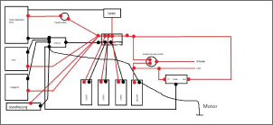

Habe mal das Bild korrigiert, vielleicht ist das leicher zu verstehen

Zitat von Sigi S. Beitrag anzeigen
Und das ist genau dein Problem.
Die Masse der Starter gehört nicht in den Messkreis, wie ich und andere jetzt schon mehrfach geschrieben habe.
Und wie dargestellt ist das ja auch nicht so. Deswegen sind deine Aussagen auch überhaupt nicht nachvollziehbar. So wie die Bilder das darstellen, MUSS die LiMa und Starter hinter den Shunt, auf die Systemseite, und nicht auf die Batterieseite.
Ich muss mir das jetzt nur mal raussuchen, wie da jetzt die Flüsse sind, um nicht mein Funktionierendes Bordsystem kaputt zu machen. Es stellt sich ja nur der Orion quer, der Rest läuft ja.

ja, genau so muss es auch sein.

Ok, vielen Dank. Dann war das der Denkfehler. Technisch gesehen läuft ja alles wie es, aber der Shunt möchte das halt anders haben.
Leider muss ich dem Shunt dann eine weitere Sammelschiene nachschalten, weil noch so einen Kabelschuh in der Dimension passt da nicht dran.
Vielen Dank an alle für die Hilfe.

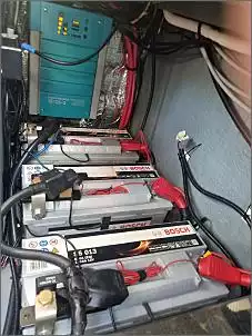

Hier ein Bild wie es bei mir verdrahtet ist.
Hits:	23
Größe:	161,9 KB
An der B Seite jedes einzelnen Shunts ist nur die Batterie angeschlossen.
Die Massekabel sind auf den Anschlüssen A der Shunts.
Die erste Batterie ist die Starterbatterie für einen Motor und natürlich auch wieder ausserhalb des Messkreises.
Die 4. Batterie ist hier nicht sichtbar, aber auch hier geht die Masse auf den Anschluss A
