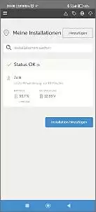

Mein Globallink ist dauernd dran und auch mein Solarregler... Andere Verbraucher die aktuell an sind, Autoradio Speichererhaltung...
Vor 2 Wochen hab ich das Ladegerät abgeschaltet...
Hits:	85
Größe:	16,8 KB
Wenn mir die Spannung zu weit runter geht schalte ich das Ladegerät. Von Zuhause aus ein
