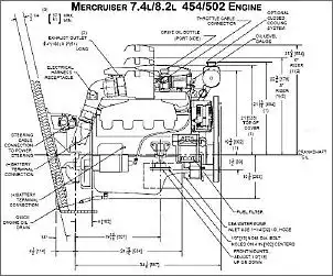

Zitat von Wellcraft Excel Beitrag anzeigen
Hallo zusammen, ich bin dran einen 5.7L V8 Vergaser gegen eine 6.2 DTS Komplettanlage zustauschen.
Nun meine Frage: wie berechnet man die höhe der Abgasknie, es gibt da erhöhungen 2“4“ und 6“.
Was meinst du mit "berechnen"?
Du misst, vieviel Platz im Motorraum ist und nimmst idealerweise das höchste, was möglich ist.
Ungefähr so, wie in diesem Beispiel:
Name:	2025-09-12 Riser.jpg
Hits:	12
Größe:	98,9 KB

Der Mindestabstand UK Krümmer Wasserlinie ist von Mercruiser definiert und liegt bei ca. 320 mm (den genauen Wert kenne ich nicht auswändig.
Wenn genügend Bauraum vorhanden ist, würde ich so hoch wie möglich gehen.
Denk auch mal über eine Edelstahlabgasanlage (z.B. Hitek) nach, die kosten nicht so viel mehr.
Aber wenn, nimm eine mit 2 Kühleingängen, sonst kann es zu "Überkühöung" und Kondensatrücklauf in die Zylinder kommen.
