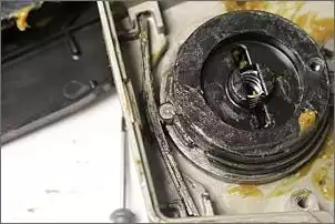

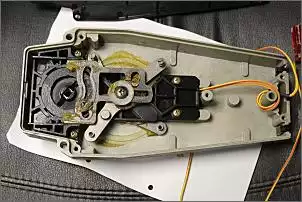

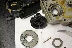

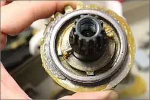

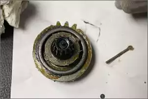

Ich habe eine der Schaltungen zerlegt, die ich hier liegen habe:
Name:	2025-08-22 Schaltung 001.jpg
Hits:	264
Größe:	116,3 KB
ID:	1048212 Klicken Sie auf die Grafik für eine größere Ansicht
Name:	2025-08-22 Schaltung 002.jpg
Hits:	114
Größe:	114,6 KB
Name:	2025-08-22 Schaltung 003.jpg
Hits:	17
Größe:	87,4 KB
ID:	1048214 Klicken Sie auf die Grafik für eine größere Ansicht
Name:	2025-08-22 Schaltung 004.jpg
Hits:	19
Größe:	61,0 KB
Name:	2025-08-22 Schaltung 005.jpg
Hits:	19
Größe:	99,8 KB
ID:	1048216 Klicken Sie auf die Grafik für eine größere Ansicht
Name:	2025-08-22 Schaltung 006.jpg
Hits:	20
Größe:	85,8 KB
Von Kugeln ist hier keine Spur.

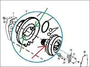

Ich könnte mir vorstellen, dass die Kugeln seitlich an dem Schalthebel-Schaft (16) sitzen (rote Pfeile) und der Schaft dann verdrehsicher in dem Teil (8) sitzt (grüne Pfeile).
Name:	2025-08-22 Kugeln.jpg
Hits:	15
Größe:	79,6 KB

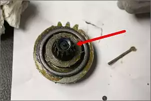

Bei meiner zerlegten Schaltung ist unter der Scheibe (roter Pfeil) noch ein weiterer Querstift, der genau diesen Formschluss in der Nut realisert:
Name:	2025-08-22 Schaltung 008.jpg
Hits:	20
Größe:	62,9 KB
Ich habe nur nicht drauf geachtet, genau davon ein Foto zu machen...
