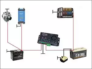

Die Urlaubszeit ist vorbei und ich möchte euch mal meine erste "Langzeiterfahrung" mit meinem LiFePo4 Umbau berichten.
Hier dazu die Übersicht -ganz einfacher Standardaufbau:
Name:	2025-08-21 Stromlaufplan.jpg
Hits:	36
Größe:	40,9 KB
LiMa und Landstromladegerät laden die normale Blei-Starterbatterie.
Das Victron Landstrom-Ladegerät steht mit default-Werten auf "Normal".
Der Votronic-Booster lädt die 200Ah LiFePo4.
In der Masseleitung der LFP sitzt mein Batteriecomputer.

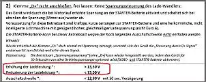

Der Bosster wird NICHT über D+ gesteuert, sondern es ist die reine spannungsabhängige Steuerung aktiv!!
Während der Bootsnutzung mit Motorlauf, Ankerphasen usw. ist alles unauffällig und normal. Die LFP verrichtet brav ihren Dienst.
Während der Fahrt mit laufender LiMa und entsprechend erhöhter Spannung spring der Booster an und lädt die LFP wieder voll.
Gespannt war ich auf die Liegezeit am Steg.
Denn durch die Ladephasen der Bleibatterie sinkt die Starterspannung irgendwann auf das Erhaltungsniveau von 13,2V.
Das ist eigentlich zu wenig, der Booster bleibt hier auf niedriger Leistung:

Der eingeschaltete Kühlschrank mit viel Stieleis im Tiefkühlfach hängt aber an der LFP und zieht ordentlich Strom.

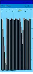

Der "State-of-Charge" der LFP sieht in der Praxis über mehrere Wochen so aus:
Name:	2025-08-21 SoC Historie.jpg
Hits:	31
Größe:	38,5 KB
"Grau" ist immer Tageshöchstwert, "schwarz" Tagesminimum.
Im ersten "Einbruch" der Kurve hatte jemand den Landstrom abgeschaltet.
Im zweiten "Einbruch" ist jemand beim Rasenmähen über das Kabel gefahren.
Man sieht, dass die LFP ca. 40Ah pro heissem Sommertag verloren hat.
Ich hatte dann die Kühlstufe eins zurück genommen und schon waren es beim zweiten Mal nur noch 20Ah pro Tag.
Spannend sind die drei Wochen dazwischen!
Nachdem die Starterbatterie am Landstrom wieder vollgeladen war, der Booster die LFP wieder (mit voller Leistung) aufgeladen hatte, ist das Victron Ladegerät in die Erhaltungsphase gewechselt.
Der Booster hat daraufhin mit reduzierter Leistung gearbeitet, den Verbrauch konnte er damit offenbar nicht vollständig decken.
Die LFP hat so ca. 1Ah bis 2Ah pro Tag verloren.
Wollte man das verhindern, müsste man im Victron die Erhaltungsladespannung ein klein wenig höher setzen (13,3V oder 13,4V), damit der Booster seine Leistung etwas höher schrauben kann.
