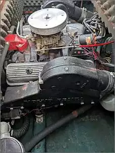

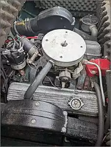

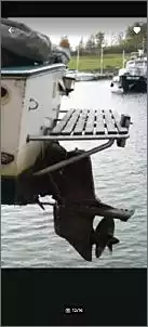

Hallo Zusammen,
irgendwie steh ich auf dem Schlauch und finde nicht heraus, welcher Motor bzw. Antrieb in meinem Boot verbaut ist. Eine Motornummer habe ich bis jetzt nicht gefunden. Laut Vorbesitzer ein Volvo Penta V8 5,7 Liter mit 230 PS
So viel weiß ich:
Boot Coronet 24 cabin aus den 70er
Motor ist ein GM, angeblich 5,7 Liter (350er)
Vergaser Rochester Quadrajet mit Nummer 17056292, also Baujahr 76
Dann habe ich noch folgende Bilder:
Hits:	49
Größe:	112,7 KB
Hits:	30
Größe:	185,8 KB
Hits:	25
Größe:	199,3 KB
Kann mir jemand sagen, unter welcher Bezeichnung dieser Antrieb bei Volvo lief? Dachte erst ein AQ240a, aber das wäre doch dann ein Ford oder?
Wo finde ich die Motornummer?
Beste Grüße,
Christian

Die liefen unter vielen verschiedenen Bezeichnungen, es ist aufjedenfall kein Ford.
In Bezug auf die Überschrift und die Bilder, kann man aber mit an Sicherheit grenzender
Wahrscheinlichkeit vermuten, daß Motor und Antrieb in den nächsten Jahren einiges an liquiden sowie nicht liquiden Mittel durch den hereinbrechenden Cash Flow minimiert werden.
Gruß Albert

das Bild ist zwar nicht besonders gut )
sieht aber wie ein Z 280 aus.
Motor ist ein GM 5,0 oder 5,7 L
die GM Gussnummer steht hinten am Getriebeflansch etwas seitlich oben drauf.
könnte sowas wie Volvo Penta AQ 260 sein )
und immer eine Handbreit...na Ihr wisst schon
Bier im Glas Gruß Rolf
Eine Gussnummer habe ich gefunden, gibt es dazu irgendeinen Decoder?
Aber eigentlich müsste doch auch von Volvo Penta irgendwo eine Plakette hängen oder?
Gruß, Christian

Alt 18.08.2025, 18:39
kpn-hornblower kpn-hornblower ist offline
Registriert seit: 05.04.2015
Beiträge: 3.308
Boot: keins mehr
2.373 Danke in 1.596 Beiträgen
eigentlich....ja )
am Antrieb...wenn noch da ) Oben da wo der Kreuzgelenkbalg dran ist.
irgendwo hab Ich sonn GM Gussnummernverzeichnis....wirklich schlau wird man daraus aber auch nicht )

Also,
der Antrieb ist ein Z280, man konnte das unter Wasser nach etwas putzen am Oberteil durch die Prägung erkennen.
Beim Motor bleibt es irgendwie rätselhaft. Der Block hat die Gussnummer 10066036, laut Datenbank ein 350er Block aus Mexiko, mehr kann man dazu nicht sagen. Wahrscheinlich ab Baujahr 1986, aber dann wäre das nicht der originale Motor von Boot, das ist nämlich aus den 70ern.
Wie mache ich das jetzt z.B. bei der Beantragung eines IBS beim ADAC? Die wollen die Motornummer und ein Foto von der Plakette haben. Das wird schwierig. Oder wenn ich Ersatzteile benötige, da bekomme ich keine klaren Ergebnisse.
Gruß, Christian
