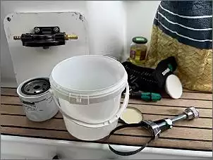

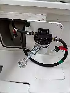

Heute wurde der Hazetschlüssel endlich für den festsitzenden Benzinfilter eingesetzt. Es hat keine zwei Minuten gedauert und der Filter war weg vom Halter, ohne dabei einen Tropfen Benzin zu verschütten oder den Filter kaputt zu machen.
Der Hazet Schlüssel ist jeden Taler wert den er kostet.
