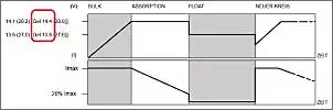

Aber dazu sollte es auf "Gel" eingestellt werden.
Seite 45 der Anleitung zeigt:

Inwie weit sind die Zellen ausbalanciert?
Im Manual steht klar "Nur für Blei geeignet" https://www.quickitaly.com/en/manuals/
Schätze mal es geht auch um die Temperaturausgleichsspannung
