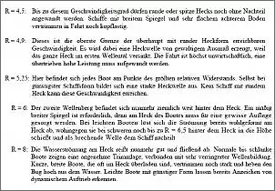

Zitat von Sealord37 Beitrag anzeigen
Bin sowieso immer erstaunt, über die relativ großen oder kleinen Wellen, die manche Boote bei bestimmten Geschwindigkeiten machen.
Hängt mit dem Geschwindigkeitsgrad R zusammen.
R = Geschwindigkeit (in km/h) geteilt durch die Quadratwurzel aus Länge der Wasserlinie. Im Bereich um 5 herum erzeugt jedes Boot maximale Wellen.
Hier ein Bild aus dem Buch von Julian Baader, das man irgendwo im Forum runter laden kann.
Hits:	67
Größe:	149,4 KB
Anhang 1047476
Das interessante ist die runde Rumpfform, man würde denken, die wäre strömungstechnisch optimal, aber ziemlich schnell funktioniert die nicht mehr so gut. Mich hat am Sontag so ein typisches Rundheck ~7m auf der Dame überholt. Ich mit genau 8km/h, dabei mache ich so gut wie gar keine Welle. Der war nur minimal schneller, vielleicht 9km/h und hat schon eine ziemliche Welle gemacht, wie sie bei mir erst deutlich über 10 entstehen würde. Auch mein seit diesem Jahr montiertes Foil hat die Wellenbildung bei Geschwindigkeiten zwischen 9 und 11,5km/h minimiert. Das liegt allerdings wohl eher daran, dass das Boot sich vorher recht schnell steil ins Wasser gestellt hat und jetzt deutlich flacher im Wasser liegt.
Ohne "Auflagefläche" sackt das runde Heck schnell ins Wellental. Deshalb haben viele Spitzgatter hinten ein abgeflachtes Unterschiff, siehe Reinhards Bild. Meine Nidelv sieht von unten ähnlich aus und wird dadurch zum Halbgleiter.
Gerhard
