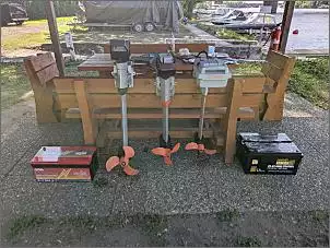

Ich habe drei verschiedene Torqeedo Elektro-AB an meiner Maxum 2400 SCR getestet:
Name:	2025-08-10 Torqeedo 031.jpg
Hits:	30
Größe:	153,7 KB
  • Torqeedo Cruise 2.0 TL
  • Torqeedo Cruise 4.0 TS
  • Torqeedo Travel 1003 S
(Von links nach rechts. Links eine 24V LFP für den 2.0, rechts zwei 24V für den 4.0.)
Das "S" steht für "short" (Normalschaft) und das "L" entsprechen für "long" (Langschaft). Das "T" steht für "tiller" (Pinne) (es gibt auch "R" für "remote").
Meine Maxum wiegt ca. 3 Tonnen, der Test dienet vorrangig für mich dazu, eine Entscheidung zu treffen, welcher der Motoren als Notmotor für mich taugt.

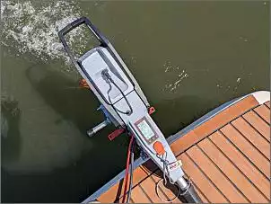

Der Torqeedo Travel 1003S ist mit knapp 14kg (inkl. Akku) relativ leicht.
Die Montage ohne eingehängten Akku ist dementsprechend einfach.
Da der Akku direkt am Motor hängt, gibt es keinerlei störende Kabel.
Name:	2025-08-10 Torqeedo 001.jpg
Hits:	12
Größe:	108,5 KB
ID:	1047490 Klicken Sie auf die Grafik für eine größere Ansicht
Name:	2025-08-10 Torqeedo 002.jpg
Hits:	15
Größe:	96,3 KB

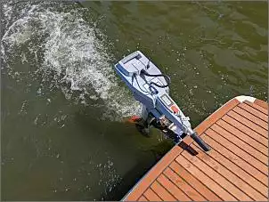

Als Normalschaft reicht er gerade so in's Wasser. Die Motorhalterung in ihrer jetzigen Form ist nicht gerade zuträglich, weil sie zwar für negative Spiegelneigungen verstellbar ist, bei mir aber positiv geneigt schräg steht.
Name:	2025-08-10 Torqeedo 003.jpg
Hits:	17
Größe:	80,5 KB

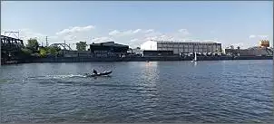

Wenn ich aber hinten auf der Badeplattform stehe und der Motor schiebt, dann geht es trotzdem.
Name:	2025-08-10 Torqeedo 004.jpg
Hits:	14
Größe:	122,9 KB
Der Motor schafft es, die Maxum auf rund 3,5km/h zu bringen.

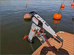

Mit rund 650 Watt Leistungsaufnahme hält er das Tempo.
Bei jeder kleinen Welle (Ein-/Austauchen) zieht er aber Luft.
Die Testfahrt (vielleicht 5 bis 10 Minuten) hat ca. 10% des Akkus verbraucht.
(Es handelte sich um den mittleren 500Wh Akku, ich habe einen 915Wh Zweitakku, der aber nicht zum Einsatz kam.)

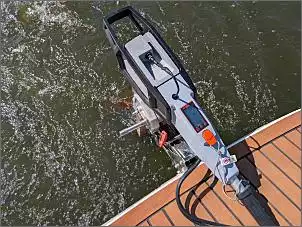

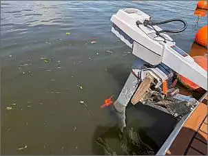

Der Torqeedo Cruise 4.0 TS wiegt laut Hersteller 18,3kg, die man auch komplett wuchten muss.
Die Anbausituation ist als ebenfalls Normalschafter vergleichbar:
Name:	2025-08-10 Torqeedo 011.jpg
Hits:	11
Größe:	87,8 KB
ID:	1047495 Klicken Sie auf die Grafik für eine größere Ansicht
Name:	2025-08-10 Torqeedo 012.jpg
Hits:	13
Größe:	89,6 KB

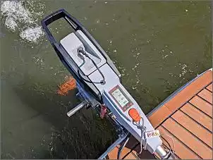

Der Motor hat mit seinem 3-Blatt-Propeller mehr Blattfläche.
Das Mehr an Leistung ist sehr deutlich, das Boot kommt locker auf 5km/h, auf Höchstgeschwindigkeit habe ich nicht getestet.
Name:	2025-08-10 Torqeedo 013.jpg
Hits:	13
Größe:	93,2 KB
Die Leistungsaufnahme für 3,5km/h liegt ebenfalls bei rund 650Watt.
Aber der Motor hat eine deutlich höhere "Bumsigkeit" und kriegt die Mehrleistung mit der größeren Blattfläche auch ganz anders in's Wasser.
Da die Pinne nur Akkuspannung anzeigt, ist der Verbrauch nicht sichtbar.

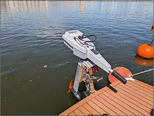

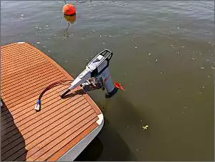

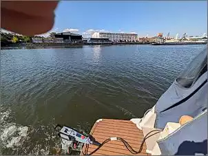

Der Torqeedo Cruise 2.0 LT hat einen längeren Schaft, wiegt 18,6kg und hängt tiefer im Wasser (ich muss ihn allerdings kippen, da er auch bei hochgefahrener Halterung schon im Wasser hängt).
Die Anbau-Bilder habe ich irgendwie verbummelt.
Die Baugröße ist ansonsten oben identisch.
Die über 5km/h erreicht auch er spielend.

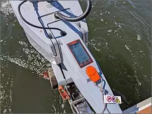

Für 4,5 km/h liegt die Leistungsaufnahme bei rund 1.500 Watt, für 3,5km/h braucht er wie die anderen um die 650 Watt.
Interessanterweise zeigt die Pinne hier nicht die Akkuspannung an, sondern einen Prozentwert.
Die Testfahrt hat 2% verbraucht laut Pinne.
Die Pinne war übrigens bei allen drei Testfahrten die gleiche (ich habe zwar drei Pinnen, aber immer nur die eine verwendet).
Ich hatte keinerlei Bedenken, beim Testen auf dem Main der Berufsschiffahrt zu begegnen.

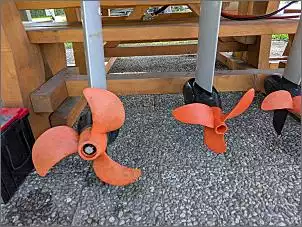

Die Propeller des Cruise 2.0 (links) und 4.0 (rechts) unterscheiden sich optisch stark:
Name:	2025-08-10 Torqeedo 032.jpg
Hits:	10
Größe:	145,1 KB
Links ist der 1915-00 mit 10,7" Steigung drauf,
rechts der 1916-00 (krautabweisend) mit 10,4" Steigung.

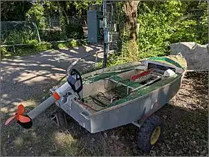

Ich habe dann spaßeshalber den 4.0er an unser Vereins-Arbeitsboot gebaut:
Name:	2025-08-10 Torqeedo 033.jpg
Hits:	20
Größe:	183,0 KB
ID:	1047510 Klicken Sie auf die Grafik für eine größere Ansicht
Name:	2025-08-10 Torqeedo 034.jpg
Hits:	33
Größe:	52,8 KB
Es hat nicht viel gefehlt zum Gleiten...
