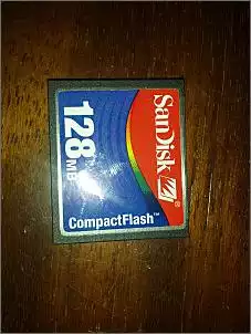

CF-Karte
Hits:	32
Größe:	82,9 KB

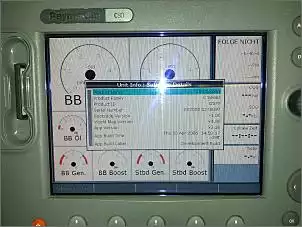

Hits:	40
Größe:	99,6 KB

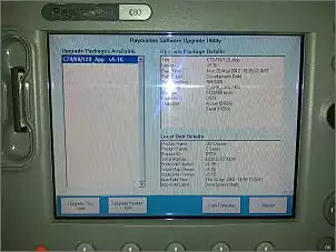

neue Version verfügbar
Hits:	34
Größe:	89,7 KB

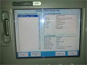

Update
Hits:	33
Größe:	107,6 KB

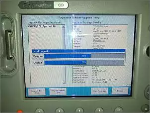

fertig
Hits:	28
Größe:	92,5 KB
