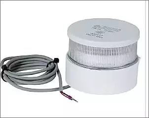

ich kann dir gleich sagen das die LED mit Bajonettanschluss für Positionslichter nicht zulässig sind... das ist ganz einfach es gibt keine Zugelassenen LED Leuchtmittel..
in den farbigen leuchten sieht man dies sofort da kommt kein Rot oder Grün raus... da kommen andere Farben raus...
auch habe die meist eine Sektorierung (siehe den link oben (#5 oder #18) 300° Leuchtkreis statt 360° d.H. in bestimmten Bereichen wird nicht beleuchtet. Was nicht sein darf..)
LEd Navigationslixhter sind vergossen und das Leuchtmittel nicht tauschbar.
dio Kennzeichnung muss eigentlich auch im Angebuaten Zustand lesbar sein
hier gut zu erkennen auf der Leuchte von Aqua signal
Anhang 1043680
Na dann hol ich nachher die Lupe und such mal das Gehäuse nach kleinen, kaum lesbaren Symbolen ab.
klein und kaum lesbar ?
da gibt es Mindestgrößen ich glaub das muss 5mm haben..
kannst ja mal ein Bild eistellen..
