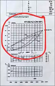

Alt 12.06.2025, 20:34
Benutzerbild von T-Technik
Registriert seit: 07.01.2009
Beiträge: 3.904
9.116 Danke in 2.562 Beiträgen
Ich habe jetzt hier nicht das Datenblatt des 4-Zylindes .
Zeige aber mal den größten Bruder, OM 603 rote Kurven !
Verlauf und Charakter sind identisch .
Anstelle 83 kW die 55 kW vorstellen .
Grüße : TOMMI

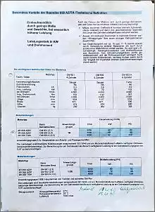

Standard Meine Datenblätter
Anbei was ich so mitbekommen habe beim kauf.
gute Hinweise bis jetzt.

Immerhin fährst du im Bereich des geringsten Spritverbrauchs - identisch meines Yanmar - die Frage, die ich als Segler nicht beantworten kann, wäre: macht es Sinn, einen Prop zu montieren, der die 4k zulässt und dann trotzdem mit 2400 Reisegeschwindigkeit zu fahren. Ich (!!!) denke, dass das Boot dann langsamer fährt als jetzt, aber schneller kann ?
Grüße, Reinhard

Ahhhh, . . . . . . , Elro,
wenn deine Datenblätter hier tatsächlich zutreffenden sind,
stimmt aber deine erst in #1 genannte Angabe nicht .
2 Liter
Die Motoren OM601 , 602 und 603 , also
4 Zylinder 2,0 Liter Hubraum
5 Zylinder 2,5 Liter Hubraum
6 Zylinder 3,0 Liter Hubraum
sind alle samt Vorkammer-Dieselmotoren ( ab 1982 )
Später kamen dann noch zusätzlich modifizierte Varianten als Direkteinspritzer auf den Markt .
Gemäß deines letzten Beitrags vermute ich,
dass du einen OM601 2,3 L im Boot hast .
Diese laufen deutlich rauher, härter als die sanften Vorkammermotoren .
Mach mal ein paar Fotos von deinem Motor,
dann kann ich es dir genau sagen .
Aber all das ändert nicht wirklich was am grundsätzlichem Problem .
Grüße : TOMMI

diese ist unterschiedlich je nach Anwendung dieser Motoren .
Wir stellen sie auf meist auf 4200 - 4400 ein, auch wenn deren Betrieb
1500 oder 600 - 3800 nicht übersteigt .
In den PKW's sind aber auch über 4800 üblich .
Persönliche Meinungen, Boot, Nutzen :
Ich kenne dein Boot mit seiner Hydrodynamik nicht ,
kann mir aber nicht richtig vorstellen, daß mit 17 kW Mehrleistung
es nun 9,8 kn laufen wird .
Viel wichtiger, ich würde deinen Plan, Idee, Wunsch,
nur dann so verfolgen, wenn es dringlich und dauerhaft nötig ist,
V-max zu fahren .
Aber dann würde ich eher die Untersetzung so belassen und den OM601
gegen einen OM603 oder 606 tauschen . ( Natürlich auch Platz- u. Kostensache )
Du mußt halt abwägen, was wichtig für dich ist .
High-speed oder komfortable, sparsamere Reise .
Oder vielleicht ein Kompromiss mit etwas geringere Steigung dann vielleicht
z.B. 200 - 400 1/min höhere Drehzahlmesser zu erzielen .
Darüber erkaufst du dir zunehmend Nachteile ein, für zu eine unbefriedigende Erhöhung der V max .
Grüße : TOMMI

Hi Elro
Der Antrieb ist gut abgestimmt.
Die Rumpf-Geschwindigkeit liegt im Bereich des höchsten Drehmoment des Motors.
Alles gut.
Aus einem kleinen Boot wird nun mal kein Race-Cruiser.
Auch nicht mit einem andern Prop. ��
Grüße von der Contessa
BTW. : Die 9,8 kn sind illusorisch und kannst Du dir " von der Backe putzen".

Mit 43 kW AK bei erreichbaren 7,5 kn finde ich recht nachvollziehbar .
Darüber steigt die Kurve nach Leistungshunger des Bootes immer zunehmender an,
die des Motors kommt da nicht mehr hinterher .
MAN D2866 E
