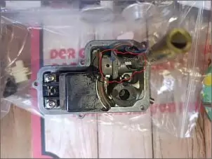

Was ist das rot eingekreiste ? Sollte man das auch mal reinigen und überprüfen?

Das könnte das Druckregelventil sein. 3BAR
Außen am Gehäuse ist ein " Auto " Ventil um den Druck zu messen.
Da findest du mit deiner Motornummer Zeichnungen und die Ersatzteilnummern
https://public-mercurymarine.sysonli...eng&langDB=eng

Dann würde ich sagen Pumpe fest. Kannst mit ganz leichten Hammerschlägen probieren ob du die wieder freibekommst sonst neu kaufen oder kann man die zerlegen?
Zerlegen ist nicht ,alles umgebörtelt und Einweg!

Hab die Pumpe über Nacht in Bremsen Reiniger gelegt,und siehe da.... 1,2A Stromaufnahme und sie fördert wieder.
Was ich allerdings nicht verstehe ist das die Pumpe mit 20A abgesichert ist . Wenn sie doch nur 1,2A braucht und unter extrem Last vielleicht 3A. Da ist ja vorprogrammiert das sie irgendwann stirbt.
Bei dem unteren verschmutzten Filter hat sich das Filtermaterial abgelöst. Der muss neu werden ,kostet 30€ ....Wahnsinn!
Hab mit für 13€ bei temu eine Pumpe bestellt um den Filter zu haben,verbauen werde ich wieder die alte pumpe. Hab sie noch bissel im Bremsen Reiniger laufen lassen. Da kam einiges an krümelchen (eingetrocknetes Bioethanol ) heraus.
Deshalb hat das ECU auch den Kurzschluß gemeldet.
IAC und Einspritzung hängen auch auf dieser Sicherung
