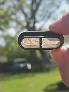

Alt 01.05.2025, 14:25
Benutzerbild von anjo
anjo anjo ist offline
Registriert seit: 19.08.2009
Ort: Thüringen Weimar
Beiträge: 108
Boot: bumelux
96 Danke in 32 Beiträgen
Hits:	28
Größe:	61,3 KB
Pumpe läuft!
Siehe Foto, sollte das der Grund gewesen sein?

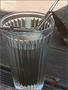

Alt 01.05.2025, 14:56
Beiträge: 108
Boot: bumelux
Hits:	14
Größe:	79,1 KB
Wenn ich 12V anlege summt die pumpe ...aber oben sollte doch dann sprit heraus kommen ? Sie ist fast bis oberkante Metall gehäuse eingetaucht.

Zitat von anjo Beitrag anzeigen
Anhang 1038930
Die Pumpe pumt nicht ,sie summt auch nicht ! Die Pumpe brummt und zeiht was bei 6A . Also vermutlich fest!
Hast du + und - ander richtigen stelle ? Sonst läuft die falsch rum.
Die Pumpe saugt unten an, wenn die untem auf dem Galasboden ist kann die nix ansaugen.
Gruß Jogie,
Anhang 1038926
Pumpe läuft!
Anhang 1038930
Das verstehe ich jetzt nicht.
Pumpe läuft.
Pumt nicht, vermutlich fest.
Gruß Jogie,

Habe sie auch komplett waagerecht untergetaucht und auch mal umgepolt.
Wenn sie waagerecht in einem behälter liegt sollte man doch eine Strömung sehen ,dem ist aber nicht so. Am Ausgang der Pumpe hängt ein zartes Luftbläschen was irgendwann nach oben steigt. Ob sie sich dreht bzw ob sich das Pumpenrad dreht ,kann man nicht sehen. Ob es ein summen oder brummen ist ,auch schwer zu sagen. Vielleicht ist sie fest und das Pumpenrad ist lose auf der Motorwelle.Auf jeden Fall fördert sie nicht. Habe sie auch im senkrechten Betrieb etwas angehoben vom Glasboden ,damit der Sprit unten zu strömen kann. Habe auch mit und ohne den unteren Filter geprüft .
Alt 01.05.2025, 16:22
uli07 uli07 ist gerade online
Registriert seit: 25.05.2008
Ort: Bad Oeynhausen
Beiträge: 9.175
8.139 Danke in 4.890 Beiträgen
Dann würde ich sagen Pumpe fest. Kannst mit ganz leichten Hammerschlägen probieren ob du die wieder freibekommst sonst neu kaufen oder kann man die zerlegen?
