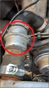

Ich habe das Gefühl, das Thermostat schaltet nicht, ich komme im Kühlwasser recht schnell auf 100 Grad, es kann auch sein, dass der Kühlwasserstand im Behälter zu gering ist, da er unterhalb des Ansaugrohres liegt. Weißt du wo ich so ein Thermostat herbekomme? Es hat 3 Anschlüsse.
Hits:	12
Größe:	117,7 KB

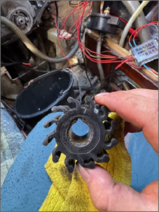

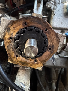

Weiterhin kommt aus dem Auspuff kein Wasser. Impellerpumpe dreht, erst kam kein Wasser und die Pumpe wurde heiß. Das habe ich repariert, denn das Seeventil war zu. Jetzt habe ich alles zusammengebaut und ich kann kein Wasserauslauf aus dem Auspuff erkennen. Auspuff liegt überhalb der Wasserlinie. Kannst du mir sagen, ob der Impeller defekt sein könnte? Muss der wirklich so spack da drin sitzen? Ich meine der kann dich so gar kein Wasser fördern oder? Muss der nicht etwas kleiner sein?
Hits:	10
Größe:	211,7 KB
und
Hits:	9
Größe:	275,2 KB
Wo kann ich im Zweifel genau diese Imepller kaufen? Hast du eine Idee?
