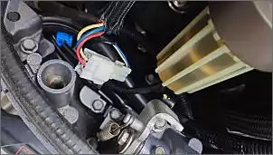

ich möchte meinen 2012er F150 Yamaha seine Daten an meinen neuen Garminplotter schicken lassen. Was ich so recherchieren konnte, werden die Daten von dem weissen Stecker abgegriffen und über die NMEA Netzwerkleitung mit dem enstprechenden Yamaha Stecker an den Backbone und schließlich an den Plotter geschickt.
Hits:	25
Größe:	56,5 KB
An diesem Stecker ist aber schon ein Kabel angesteckt, hier mit zwei Leitungen blau und weiß. Ich gehe mal davon aus, dass diese Leitungen die runden Originalinstrumente mit Daten beliefern. Wenn ich das nun abziehe und dafür das NMEA Kabel einstecke, fallen die Instrumente dann aus? Falls ja, gibt es eine Möglichkeit, das parallel zu schalten, so dass der Garmin UND die Rundinstrumente die Motordaten displayen? Ich hab ja nicht ständig das Motorpanel auf dem Garmin an.
Ich habe noch keine Kabel bestellt, daher kann ich es noch nicht ausprobieren und möchte gleich alles richtig besorgen.
ja, wenn du das Kabel im Motor abziehst fallen die Instrumente aus.
Der richtige Weg wäre so ein Kabel an deinen Command-Link-Hub anzuschliessen und direkt in den Kartenplotter zu gehen:
https://www.ebay-kleinanzeigen.de/s-...30062-211-3002
-the mechanic-

Hast du nicht so einen Verteiler verbaut
Bei mir ist da das Kabel vom NMEA200 eingesteckt

kurze Begriffserklärung:
"Command-Link" bezeichnet bei YAMAHA das Datenprotokoll 6Y8 & 6Y9, welches die digitalen Motordaten im Boot verteilt.
Der "Command-Link Multi-Hub" ist die gezeigte Verteilerleiste, im Grunde ein "Backbone" mit mehreren Abgängen, einer Spannungsversorgug und einem Abschlusswiderstand. Technisch gesehen das gleiche wie ein NMEA2000-Backbone - nur mit einer anderen Steckerform. Daher kann man bei YAMAHA auch problemlos Adapterkabel kaufen & verwenden.
Die Analogen Signale für Drehzahl und Warnungen liegen auch noch im Motorraum als Kabel, werden aber nur von den analogen 6Y5-Instrumenten verarbeitet.

Verfolg halt die Kabel von den Rundinstrumenten, die müssen ja irgendwo angesteckt sein.
