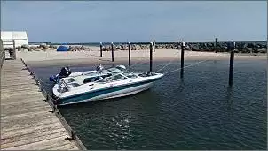

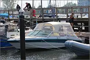

Hits:	11
Größe:	132,7 KB
ID:	1036590 Klicken Sie auf die Grafik für eine größere Ansicht
Hits:	11
Größe:	99,0 KB
Ich habe das gleiche Boot und das Grün ist farbiges Gelcoat bei mir.
Wo bei seinem Modell Gelcoat aufhört und Decals anfangen lässt sich aus der Ferne nicht sagen.
Aber das Gelcoat ohne Not und nur aus Optikgründen anschleifen und lackieren (obendrein mit 1k) halte ich für grundfalsch.
Das halbiert den Wert des guten Stücks.
