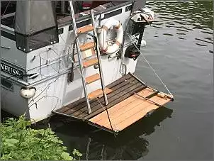

Ich bin gerade auf ein kleines Designproblem gestoßen. Die Badeplattform selber ist an drei Punkten mit dem Boot verbunden. Das Heck hat natürlich eine leichte Rundung und ich kann daher ja keine dreich gleichen Scharniere anbringen, da sie nicht auf einer Achse sind.
Eine Alternative könnten diese Rohrverbinder sein, da ich sie an den passenden Abständen einbauen kann und somit alles auf einer Achse ist.
Sind diese Rohrverbinder allerdings stabil genug um solche Lasten zu tragen? Hier ein Beispielprodukt
https://amzn.eu/d/fAA0XWD (PaidLink)
Geändert von Shinobi (09.01.2025 um 05:26 Uhr) Grund: Link falsch
Hits:	61
Größe:	113,0 KB
ich habe das so gelöst, die ehem. Badeplattform habe ich durch eine Klappbare BAdeplattform erweitert, die ich dann um 90 Grad nach oben stelle, wenn ich unterwegs bin
..schau dir die Schraube an, das ist ne M8, oder? Das Scharnier hält das locker aus, vorausgesetzt die Belastungsrichtung stimmt.
Auf Zug kannst du das nicht belasten, die Wurmschraube zieht es dir aus dem Rohr und anschweißen an das Rohr kannst du das Scharnier wahrscheinlich nicht. Das ist Guß und reißt üblicherweise beim Schweißen....
liebe Grüße
Raimund
