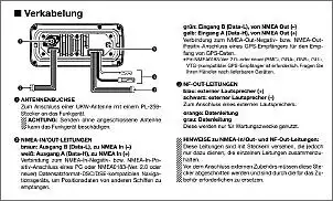

Hallo Leute,
ich brauche mal bitte Euer Wissen. Ich habe eine ICOM IC-M323 Funkgerät, leider ohne GPS Funktion.
Dazu habe ich eine externe GPS-Antenne, nämlich diese:
https://www.ebay.de/itm/196156065749...753ae0eb8acca1 (PaidLink)
Beiden unterstützen das NMEA0183 Protokoll.
Im Handbuch vom ICOM finde ich folgendes:
Hits:	49
Größe:	85,1 KB
Ich werde daraus nicht schlau. Welche Leitungen muss ich verbinden
Vielen Dank und schöne Grüße
Jürgen

du brauchst die grüne und die gelbe Leitung, das ist der NMEA0183-Eingang vom Funkgerät. Die Antenne hat allerdings leider nur einen RS232 (nur eine signalführende Leitung oder auch asymmetrisch) - NMEA0183 braucht eigentlich eine symmetrische Schnittstelle nach RS-422, die Dein Funkgerät auch hat, deshalb gibt es bei dem auch DATA-L und DATA-H statt nur einer einzigen Tx-Leitung und Masse. Was Du versuchen kannst: verbinde die gelbe Leitung vom Funkgerät mit der grünen der Antenne und zusätzlich die dünne Masseleitung der Antenne direkt mit der Masse vom Funkgerät - das kann funktionieren, muß es aber nicht. Zusätzlich braucht die Antenne natürlich auch noch 12V und Betriebsmasse, und Du kannst noch in ein weiteres Problem laufen: laut der Beschreibung läuft die Antenne mit der Standard-Baudrate von 9600 Bd, eine NMEA0183-Schnittstelle läuft aber mit 4800 Bd.Wenn das wirklich so ist mußt Du die Antenne erstmal über eine serielle Schnittstelle mit einem PC verbinden und die Baudrate umstellen - und dann hoffen, daß die Antenne das auch dauerhaft speichert und nicht bei jedem Aufstarten wieder mit 9600Bd losläuft...

Das mit der Baudrate verstehe ich nicht. Die 4800 werden überall in der Anzeige beworben. Ganz zum Schluss ist mal von 9600 die Rede....

das mit der Baudrate ist leider ziemlich üblich - die Antenne kann auch 4800Bd, das ist aber abseits von echter NMEA0183-Verbindung eine derartig ungebräuchliche Baudrate, daß sie quasi nirgends Standard ist, eine RS-232 im Computerbereich läuft per Default idR auf 9600Bd. Und genau das steht weiter unten auch in der Beschreibung dieser Antenne: "Die Standard-Baudrate: 9600 (eingestellt 19200-115200-38400-57600)". Daher würd ich mal davon ausgehen, daß die im Auslieferzustand auch wie die meisten anderen Antennen auf 9600 Bd eingestellt ist und man das mit passender Software oder aber im blödesten Fall direkt per Terminalkommando erstmal auf die 4800Bd, die das Funkgerät erwartet umändern muß... zumindest wäre das eine Sache, die man prüfen sollte wenn man feststellt daß das Funkgerät nach korrektem Anschluß keine Daten empfängt.

Ich schicke es Dir per pn.
Laut dem kommt gelb an gelb und grün an grün.
Edit: Pustekuchen, PDF per pn is nicht.
Also hier-->
Angehängte Dateien
Dateityp: pdf Connecting GPS data to Icom Radios.pdf (887,6 KB, 26x aufgerufen)
