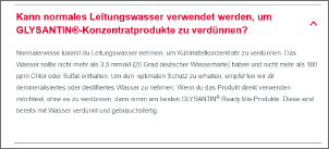

...man sollte kein destiliertes Wasser nehmen.
Natürlich würde ich jetzt gerne die Quelle nennen, aber... Wenn es mir wieder einfällt, hole ich den Strang nochmal hoch.
Das können wir abkürzen.
Hits:	43
Größe:	27,8 KB
Gerhard

Das ist allgemein bekannt; es geht hier aber um ein Gemisch aus G11 und Trinkwasser - und sonst nichts (abgesehen vom Kanister).
Anhang 1026510
Ja, diese Infos finden sich zu Hauf im Internet und sind bestimmt nicht falsch. Leider habe ich noch keine derartige Info gefunden, in der auch eine (chemische) Begründung mitgeliefert wird. Und wie ich bereits schrieb, habe ich mal einen Artikel gelesen, in dem begründet wurde, warum es keinen Vorteil bringt destilliertes Wasser zu benutzen.
Wahrscheinlich ist es eh wurscht...
Ich kenne nur den Grund pro destilliertem Wasser, dass das eben kalkfrei ist.
Totti
Check out:
Surf-Forum.com
Windcraft-Sports.com
Autoscooter-Forum.com
Alt 17.09.2024, 11:01
Visara Visara ist offline
Registriert seit: 27.02.2007
Beiträge: 1.111
1.798 Danke in 968 Beiträgen
Jo, das wäre auch für mich der Grund, destilliertes Wasser zu nehmen. Wer will schon Kalk in der Maschine?!
