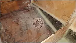

Ja und nein
Geber geht jeder, aber wenn dein Boot aus Sandwich besteht(also mit Holzkern) bekommst du kein Signal. Dafür den Geber in eine Wassertüte packen und in die bilge legen. Bekommst du ein Signal, kannst du ihn einkleben. Hintergrund: Die Geber können nur durch Dinge mit hoher Dichte gucken(quasi). Holz hat zu viel Luft, da gibt es kein Signal.
Sandwichkern notfalls partiell entfernen in dem Bereich.
