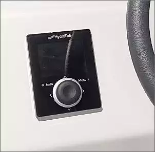

Ich interessiere mich für das Trimsystem von Hydrotab.
Es handelt sich, ähnlich zu den bekannten Systemen, um nach unten ausfahrende Interzeptoren. Bei Hydrotab werden sie jedoch durch Druckluft betätigt. Im Schiff sitzt ein kleiner Kasten mit Kompressor und Ventilen, nach aussen zu den Interzeptoren geht nur ein dünner Luftschlauch. In den Interzeptoren befindet sich keinerlei Elektrik oder Elektronik. Durch die Druckluft wird im Inneren des Interzeptors ein Schlauch aufgeblasen, dieser drückt dann das Blech sekundenschnell mit großer Kraft aus dem Gehäuse. Das Gehäuse der Interzeptoren ist nicht abgedichtet, es hat sogar Bohrungen um Wasser rein und raus zu lassen. Das ganze soll äußerst robust sein. Gesteuert wird das ganze von einer schönen elektronischen Einheit mit farbigem Display mit integrierter GPS Antenne und NMEA 2000 Verknüpfung.
Die Interzeptoren gibt es wahlweise aus faserverstärktem Kunststoff oder in einer massiveren und schwereren Variante mit größerem Gehäuse aus Edelstahl.
Was die Bilder und Videos im Netz dazu betrifft, überzeugt mich das System.
Wie sieht es aber in der Praxis aus?!
Hat jemand dieses Hydrotab System verbaut und kann seine Erfahrungen berichten?
Welche Größe, bzw. Länge sollten die Interzeptoren an einem 7m langen, 2,50m breiten Daycruiser (Gleiter) mit 225PS Außenborder und etwa 2200 kg Leergewicht haben? Das Boot kommt problemlos und schnell in Gleitfahrt, je nach Beladung oder Personenzahl kippt das Boot jedoch natürlich leicht auf eine Seite. Das stört mich bei Wellengang.

Ich habe mir gerade noch einmal ein Video angesehen. Auf dem Display wird offenbar in Prozent angegeben, wie weit die Klappen ausgefahren sind. Wie das wohl funktioniert?
Möglicherweise sind Drucksensoren verbaut?!
Ich kann mir nicht vorstellen, dass das Wasser in der Lage ist, das Blech zu verschieben. Der aufgeblasene Schlauch hat viel Kraft.
Sobald das Boot in Gleitfahrt ist, ist der Schlauch über der Wasseroberfläche, das heisst es wirkt auch kein Wasserdruck mehr auf ihn ein.

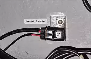

Björn, der Kompressor bei Hydrotab läuft nur, wenn die Klappen ausgefahren werden, anschließend schaltet er ab. Das habe ich in einem Video sehen können. Er befindet sich gemeinsam mit den Regelventilen und den Sicherungen in einer Kunststoffbox mit "Ansaugtrichter", das Ansauggeräusch des Kompressors wird dadurch gedämmt. Gekühlt wir der Kompressor von einem Lüfter.
Die Einheit hat etwa die Grundfläche eines DIN A4 Blattes.
Die Bedieneinheit am Steuerstand (mit Display und Joystick) kommuniziert nur über das NMEA 2000 System mit der Kompressorbox. Das heisst wenig Kabelsalat.
Es wäre toll, wenn jemand das System in seinem Boot verbaut hätte und die Funktion beschreiben und bewerten könnte.

Ich habe nun erfahren, dass in der Box in der der Kompressor und die Ventile sitzen auch Drucksensoren verbaut sind. Die Ferdern die das Blech zurückdrücken bilden den nötigen Gegendruck. Daher kann man ermitteln in welcher Lage die Platte bei einem gewissen Druck steht. Zwar nicht auf den zehntel mm genau aber für die Funktion völlig ausreichend.

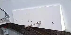

Ich habe es nun letztes Jahr tatsächlich gewagt, die Hydrotab Anlage gekauft und in mein 7 Meter langes und ca. 2500kg schweres Kajütboot (Gleiter) mit 225PS Viertakt Aussenborder eingebaut.
Und was soll ich sagen - ich bin mehr als überzeugt von dem System.
Aber langsam, hier erstmal einige Bilder vom liebevollen Einbau:

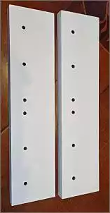

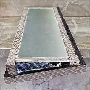

Um die Interceptoren optimal senkrecht zum Kiel zu montieren, habe ich einen Keil laminiert. Dazu eine Form gebaut, Gelcoat rein mit Matten und Faser vollaminiert, am Schluss nochmal eine dünne Schicht gelcoat drauf und mit Deckel die Form geschlossen:
Hits:	13
Größe:	85,4 KB
Dann Durchgangsbohrungen gesetzt und fertig sind die Keile...

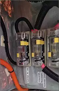

Stromzufuhr hergestellt, Sicherung gesetzt:

Bedieneinheit "Moby Controller" eingebaut:

Bedieneinheit an Strom angeschlossen, Sicherung gesetzt:

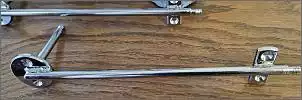

Der Kompressor hat zwei Zylinder, er läuft immer nur kurz. Im Stand hört man den Kompressor etwas brummen, wenn man die Klappen betätigt und der Kompressor anläuft. Sobald man mit dem Boot fährt, ist von dem Kompressor nichts mehr zu hören.

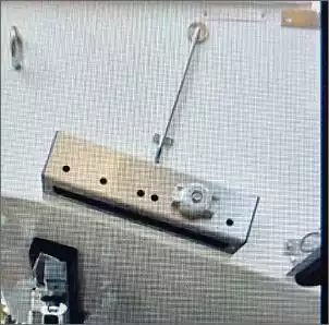

Anhang 1004483
Anhang 1004484
Mit doppelseitigem Klebeband provisorisch auf den Rumpf geklebt und für die Blechschrauben passende Bohrungen mittels einr Bohrhülse (damit der Winkel passt) in den Spiegel gebohrt.
Anhang 1004485
Anschließend schön Sikaflex vollflächig drauf und die Interceptoren angeschraubt:

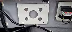

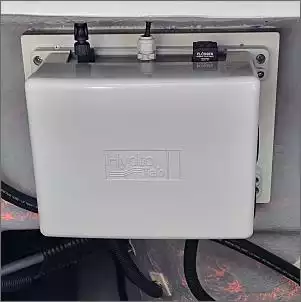

Für die Air Unit, die den Kompressor und die Steuerventile enhält, eine Halterung aus GFK-Rohr und GFK-Platte gebaut. Das große Loch in der Platte ist nur zur Gewichtseinsparung... Mit Sikaflex Kleber an die Außenwand gelklebt:
Anhang 1004487
Kompressor befestigt:
Anhang 1004488
Anhang 1004495
Anhang 1004491
Anhang 1004497

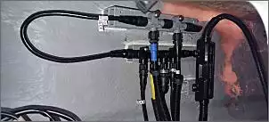

Zuletzt noch den vorhanden NMEA 2000 erweitert. Da es eng war, musste ich darüber eine 2. T-BONE Schiene setzen. NMEA Kabel von Controller und Air Unit angeschlossen:
Anhang 1004493

......mit wieviel Ampere hast du den Kompressor abgesichert? mir erschließt sich das aus den Unterlagen nicht so richtig. im Stromlaufplan steht was von 35A. Hast du noch mal ein über die Zündung geschaltetes Relais zwischengeschaltet, oder bleibt er die ganze Zeit, solange der Hauptschalter an ist, an der Spannung?

Zur Stromversorgung:
Die Air Unit (sprich die Kompressor- und Ventileinheit) gibt es in verschiedenen Größen. Ich habe die "Standard" Air Unit. Darin enthalten ist ein kleiner 12V Kompressor mit zwei Zylindern. Der Strom dafür kommt von meiner Starterbatterie über den Batteriehauptschalter. Ausreichend dimensionierter Kabequerschnitt, je nach Leitungslänge um den Spannungsverlust gering zu halten. Abgesichert habe ich die Air Unit mit 25 Ampere. Der Controller ist mit 3A abgesichert.
An- und abgeschaltet wird das System über den Moby Controller, sprich durch mehrsekündiges Halten des Bedienjoysticks nach links oben. Es geht gleichzeitig auch das Display mit an oder aus. Beim Ausschalten fahren die "Klappen" in das Gehäuse zurück um Bewuchs zu verhindern.
In der Air Unit ist ein Relais, das den Kompressor einschaltet. Die Temperatur des Kompressors wird überwacht und auch auf dem Moby Display angezeigt. Bei Überhitzung wird der Kompressor automatisch abgeschaltet.
