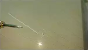

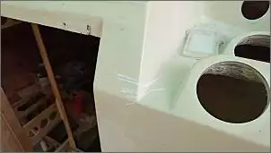

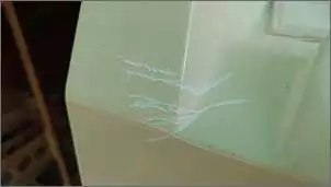

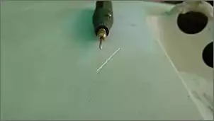

Ich mache das mal als eigenes Thema auf, da ich nicht weiß, wer bei der Checkmate mitliest. Wäre schade, hier wertvolle Erfahrungen nicht zu bekommen.
Diese und weitere Haarrisse habe ich im Gelcoat:
https://www.boote-forum.de/showthrea...9&#post5533769
Ich hab mal begonnen, diese mit einem dünnen Dremel einzuschleifen und will sie anschliessend mit Epoxyspachtel schliessen. Allerdings habe ich diesbezüglich keine Langzeiterfahrung, ob das im Lauf der Jahre wieder durchkommt (Die grundsätzliche Ursache müßte beseitigt sein).
Vielleicht hat es jemand selbst mal vor Jahren gemacht und somit Langzeiterfahrung, obs geklappt hat oder was zB keine gute Idee war..?

Ich würde an den Enden der einzelnen Risse Bohrungen machen damit es nicht weiter reißt
Die Idee ist gut! Bin ich noch gar nicht drauf gekommen - wobei ich die Risse ein klein wenig über den eigentlichen Riss hinaus einschleifen werde, das müßte den gleichen Effekt liefern.

Zitat von Draco1700tl Beitrag anzeigen
Genau so, nur besser bis ans GFK runterschleifen.
Habe so gefühlt 1000 Stellen an meiner Cranchi Clipper Cruiser ausgebessert.
Cranchi hats leider etwas gut gemeint mit der Gelcoat Stärke.
Gelcoat habe ich mir nach Muster farblich mischen lassen.
Super, danke für die Erfahrung!
Wie lange liegt das zurück bei dir?
Farblich anpassen muss ich nichts, da eh alles später noch lackiert wird. Tiefer einschleifen (bis aufs GFK) hatte ich noch vor, das bisher war eher so zum mal den Dremel testen.
